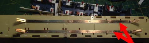

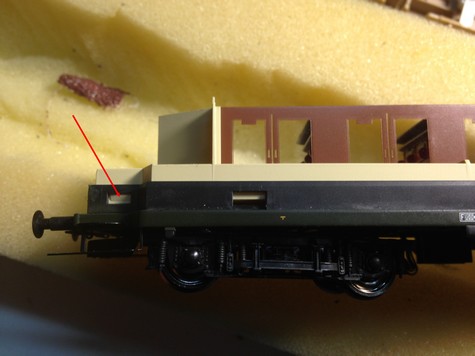

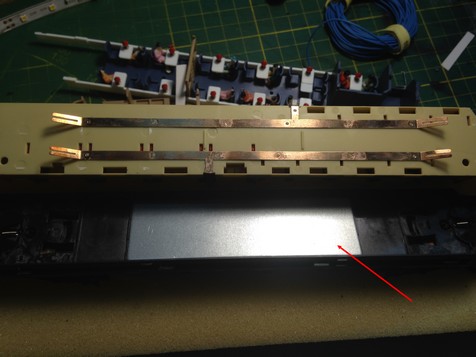

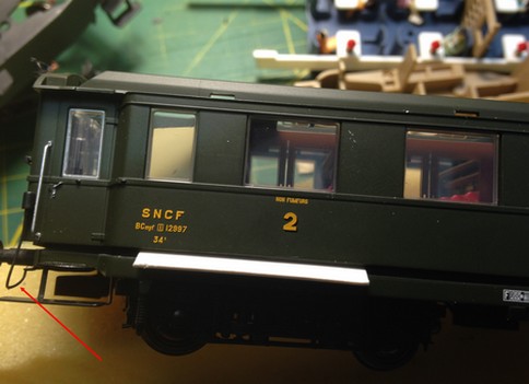

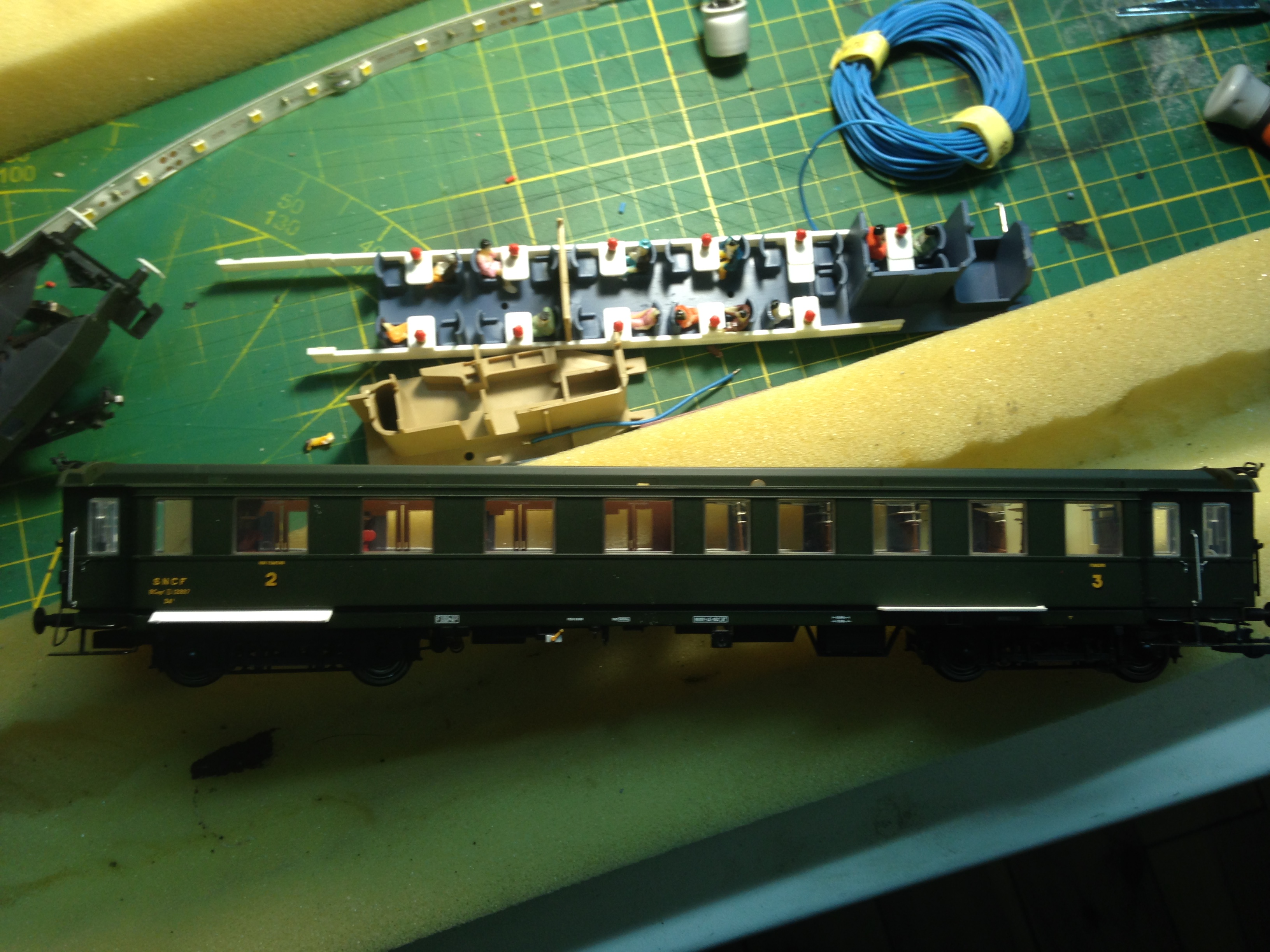

Messagepar blackleroc
19 Jan 2017, 17:21
Contact pris avec le Tech SAV de REE et c'est le lest qui fait contact par moment avec les lamelles de contact pour l'éclairage intérieur.
Donc plus qu'à ouvrir la bête...
Je passe une fine lame type "axo" au niveau du joint de bas de caisse pour d’éclipser la caisse du châssis. Et à chaque coin je glisse un petit bout de papier cartonner pour garder écarté
En soulevant la caisse attention au tuyau se prenant dans le tampon...
Dégager les ergots maintenant l'aménagement intérieur
et voila le fautif....
Reste à l'isoler pour qu'il ne touche plus les lamelles d'éclairage
une fois isoler plus qu'à remonter.. et on va prendre le temps d'y coller quelques voyageurs et voyageuses ... et un peu de luminosité....
Robert
