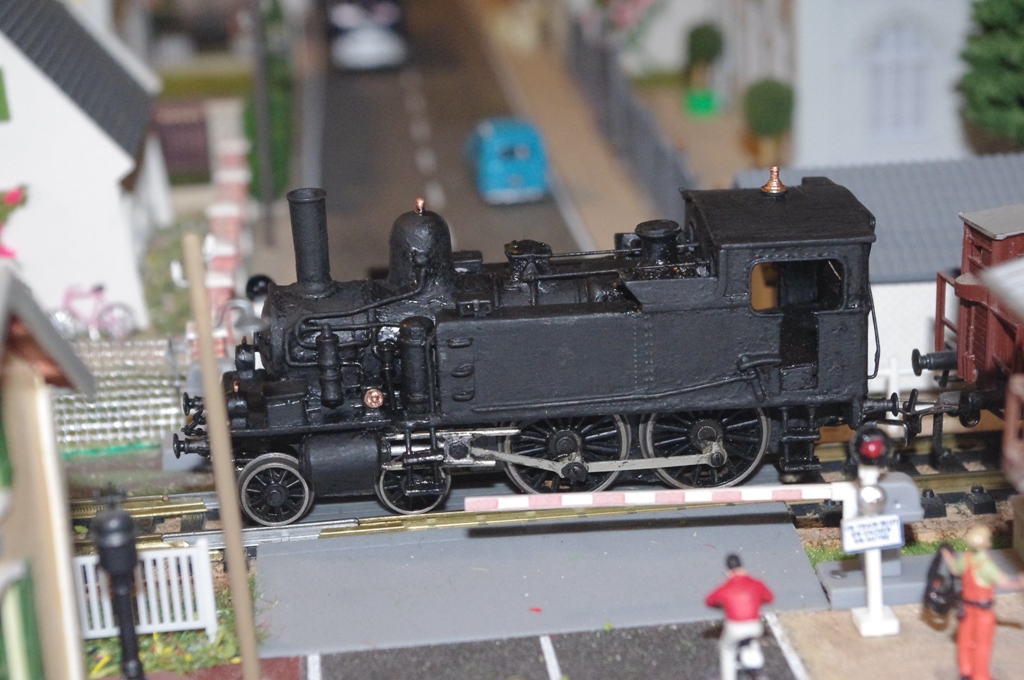

Bonsoir à tous,
Je vois grâce à vos images que je suis bien en possession d'un kit Kaiser...J'ai la conscience totalement tranquille puisque ce n'est pas moi le coupable pour le montage!
En fin de compte, comme il manquait quelques pièces vers l'avant, j'ai "meublé" avec deux lanternes, ce qui ne semble pas du tout correct...De toutes façons, vu les couches de peinture successives, je ne pense pas pouvoir faire grand chose, et comme elle marche assez bien, avec un bon ralenti, j'hésite sérieusement à tout démonter pour diluer cette horrible peinture!!
J'ai eu du mal à régler l'embiellage, car tout le bloc avec les guides et les cylindres à été monté de travers...
Ce qui ne ce voit que par en dessous évidemment.Pour le bissel, j'ai donné plus de jeu dans l'axe du premier essieu, et miracle toutes les aiguilles passent..Mes aiguillages sont des vieux Jouefs de récupération, et elle passe pas beaucoup plus mal que d'autres.
Elle tire très bien une rame improbable de 6 wagons, et peut faire beaucoup mieux !
Je suis vraiment surpris, car elle était en route pour la caisse à débris...Dernière étape avant la poubelle !
Mais en réalité, je ne jette jamais rien! Et j'ai un nouveau jouet!!

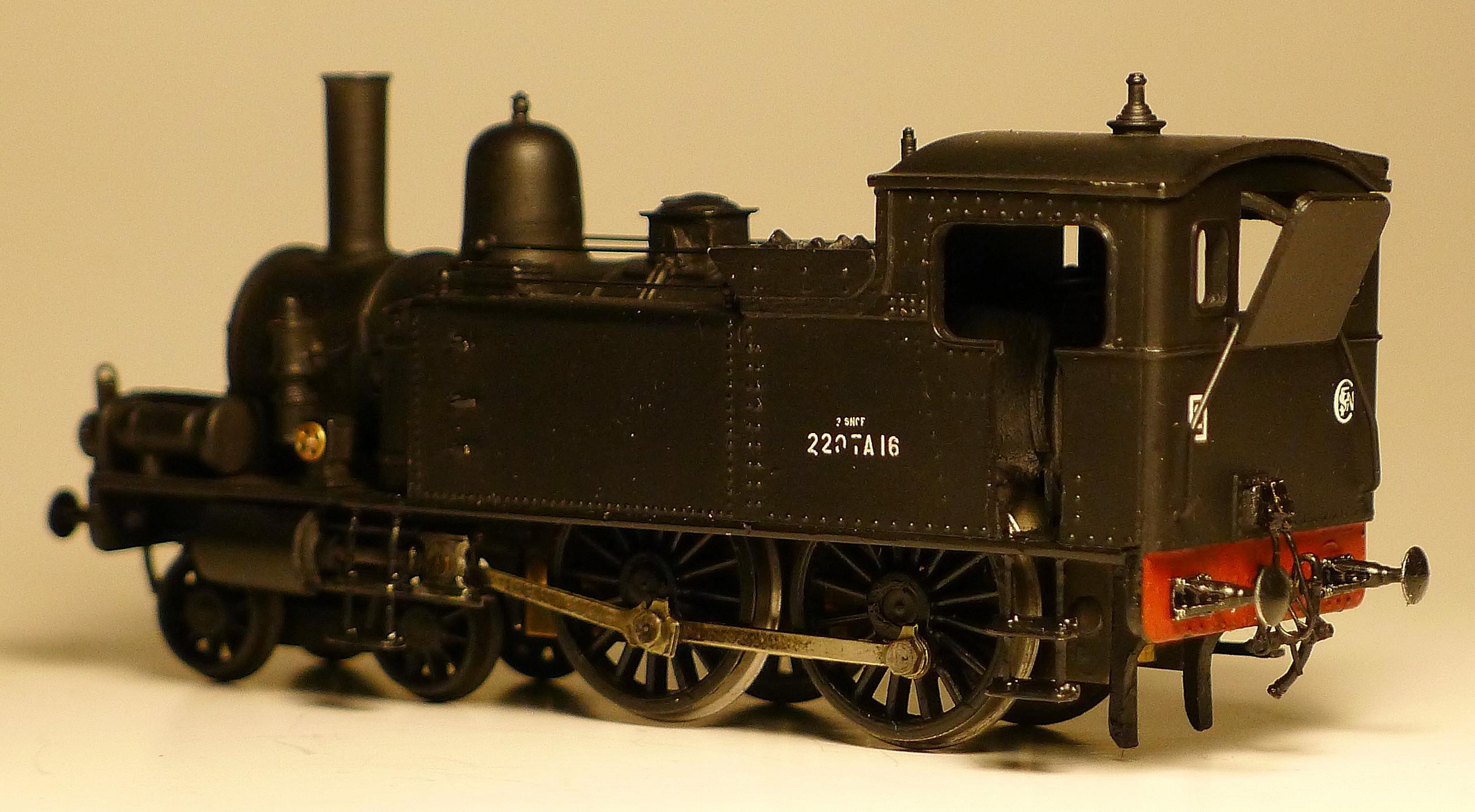

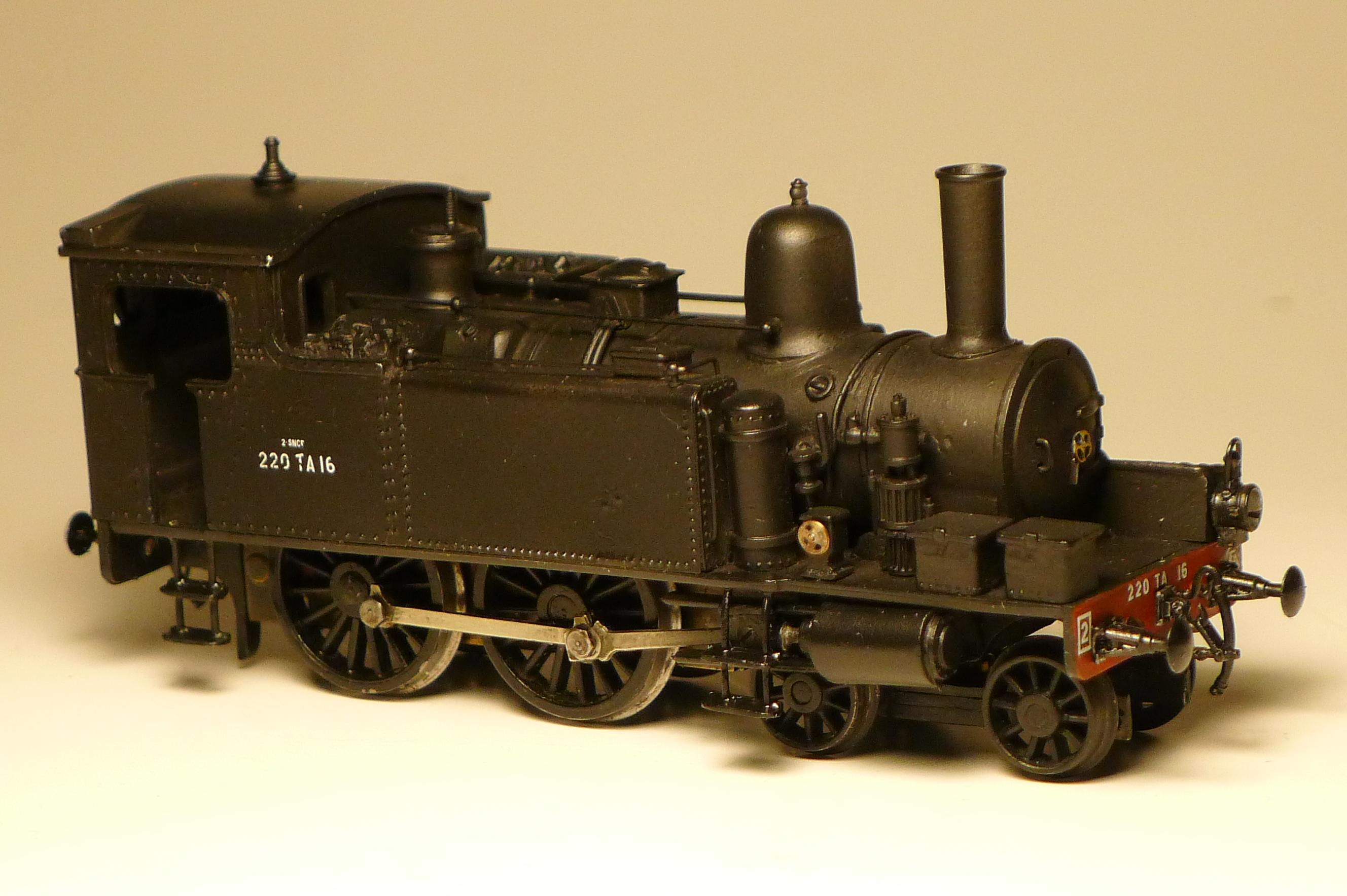

Finalement j'ai fait quelques photos de ma Ravachol Keyser...
Bon ça reste assez simple et un peu dépouillé. Il y aurait moyen de faire mieux en détaillant le châssis...
