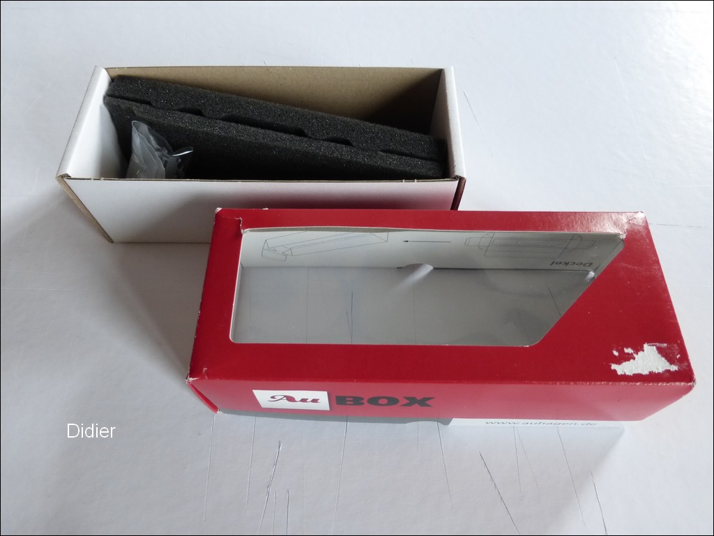

Messagepar 79 Didier
30 Aoû 2016, 15:38
Seule inconvénient, le carton est fin et donc fragile :siffle:
La mousse est à découper selon le contenu. ;)

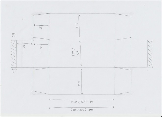

Au départ, j'ai réalisé les premières boîtes avec du calendrier.
Ça le fait, mais la décoration n'est pas top ! ( pub :bof: )

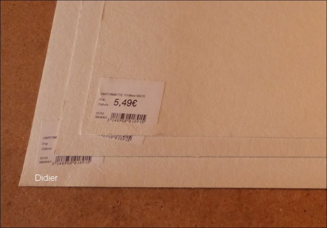

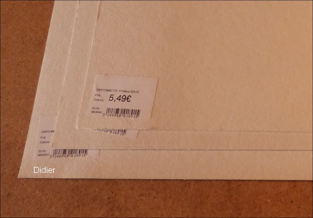

Ensuite, j'ai acheté 3 cartonnettes de 50x70 épaisseur 7/10 chez Cultura.
Ça marche bien et c'est facile à travailler.
Le prix de revient est de 3,66 € la boîte ( hors colle...)
79 Didier
Messages: 435
Re: Mise en boîte

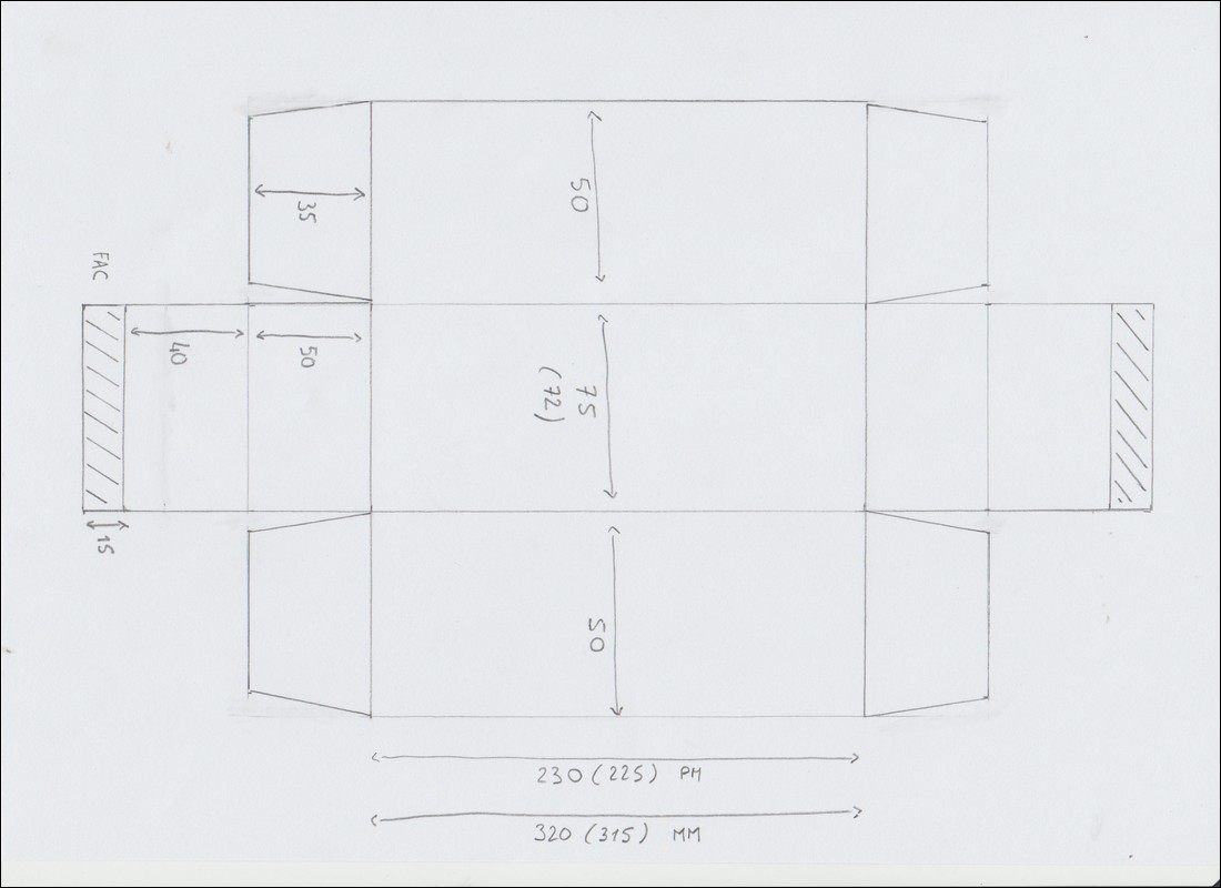

31 Aoû 2016, 18:22
Voici les mesures utilisées :
• 50 mm de large = hauteur de la boîte
• 75 mm = largeur de la boîte
• 230 ou 320 mm = longueur du couvercle de la boîte ( j'ai fait des petites et des grandes ... )
• Longueur entre parenthèse : 72, 225 ou 315 mm = fond de la boîte; il faut un retrait pour que les boîtes rentrent l'une dans l'autre ( mes boîtes sont en deux parties, contrairement à celles de Bernard )
• 15 mm est le repli, facultatif.
J'espère que c'est compréhensible ;)
