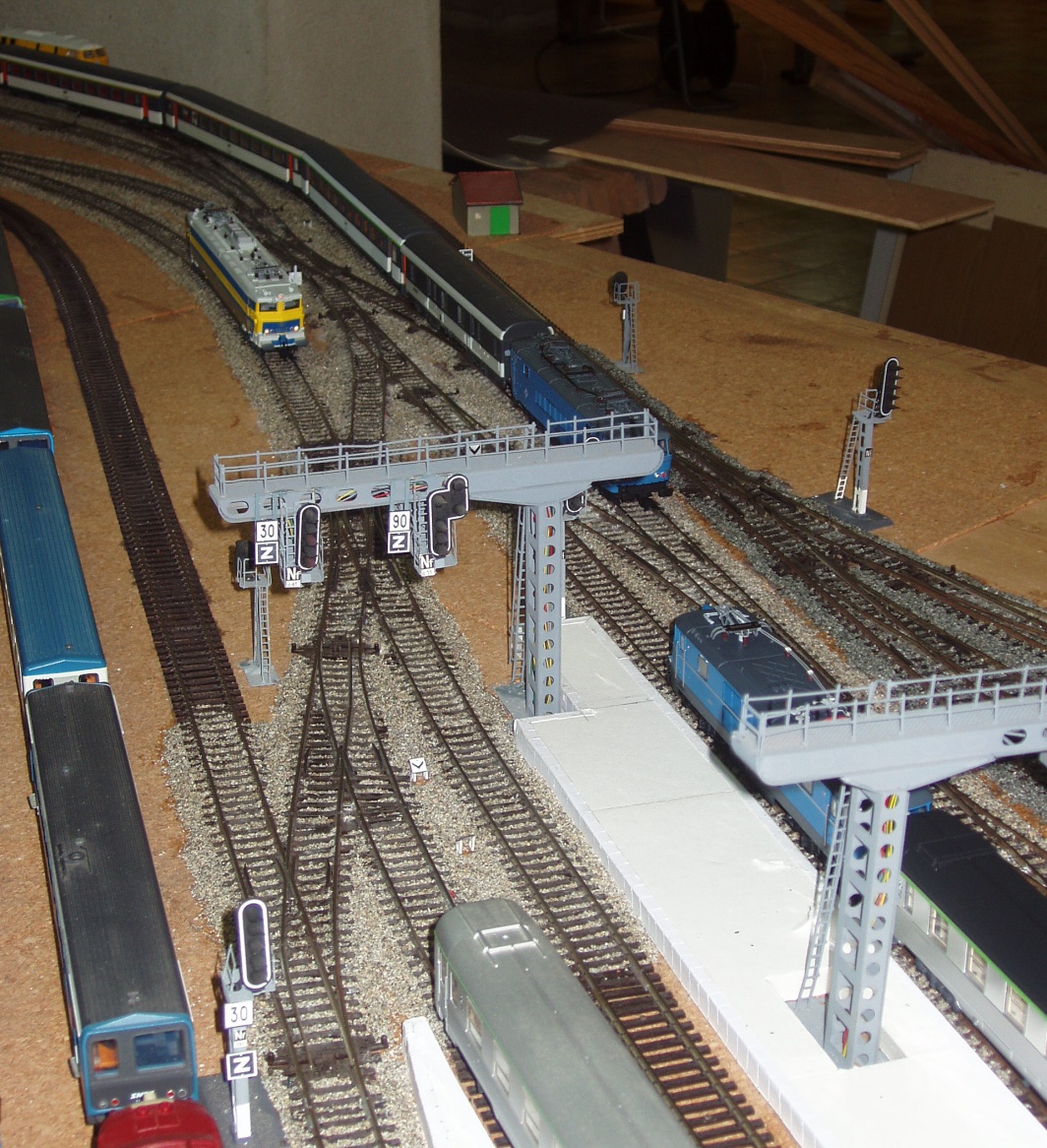

Pour les veinards qui ont été a RailExpo, y a t-il du nouveau concernant les futurs modèles LSM: Mistral 56, OCEM, BB 15000 ?
Pour illustrer le sujet sur les 15 et les 16 voici une illustration: ambiance Belge en gare de Beaufort:
La 1504 en tête de l'Ile de France forcé avec 2 Mistral 56, la 1601 "Freccia del Sol" en tête d'un corail et la 1802 évoluant depuis le dépôt pour mis en tête.
Bonne soirée.
Re: Les 15 et 16 SNCB et leurs reproductions
Messagepar La Mouette
30 Nov 2008, 21:59
Ca pue quand même un peu bien la signalisation unifiée SNCF ton ambiance Belge Pierre !! :cool:
