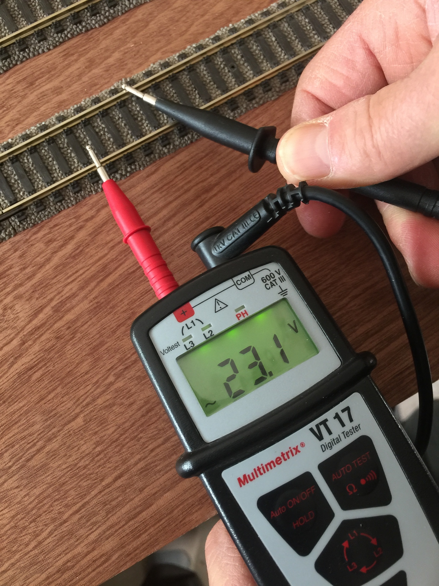

Elle envoie quelle tension dans la voie, ta centrale ROCO ?

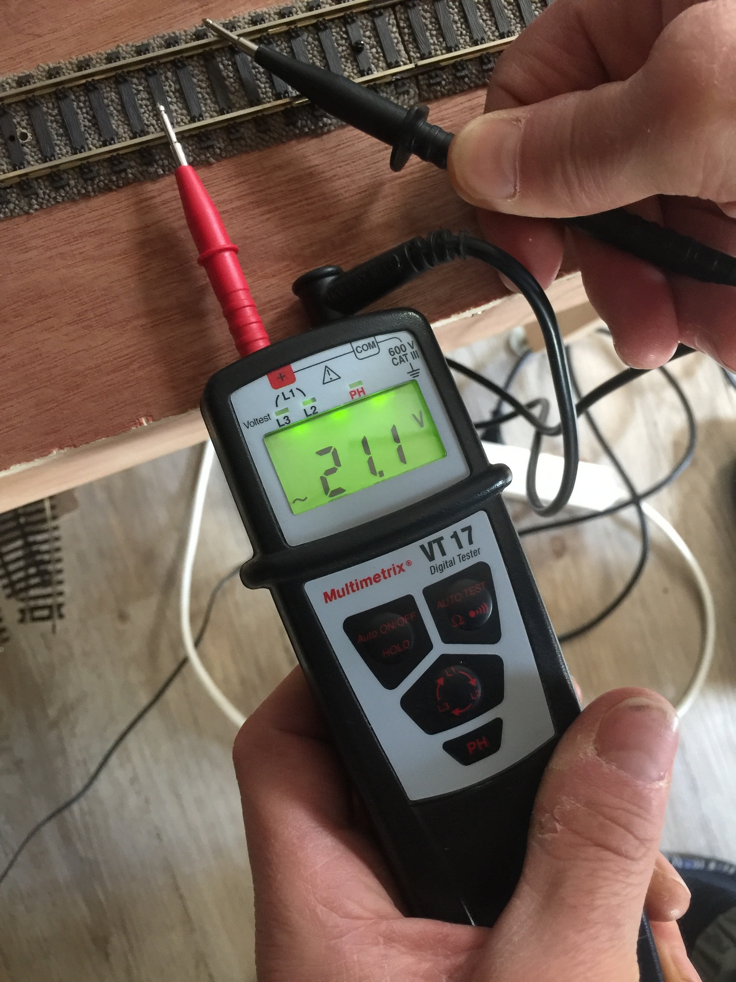

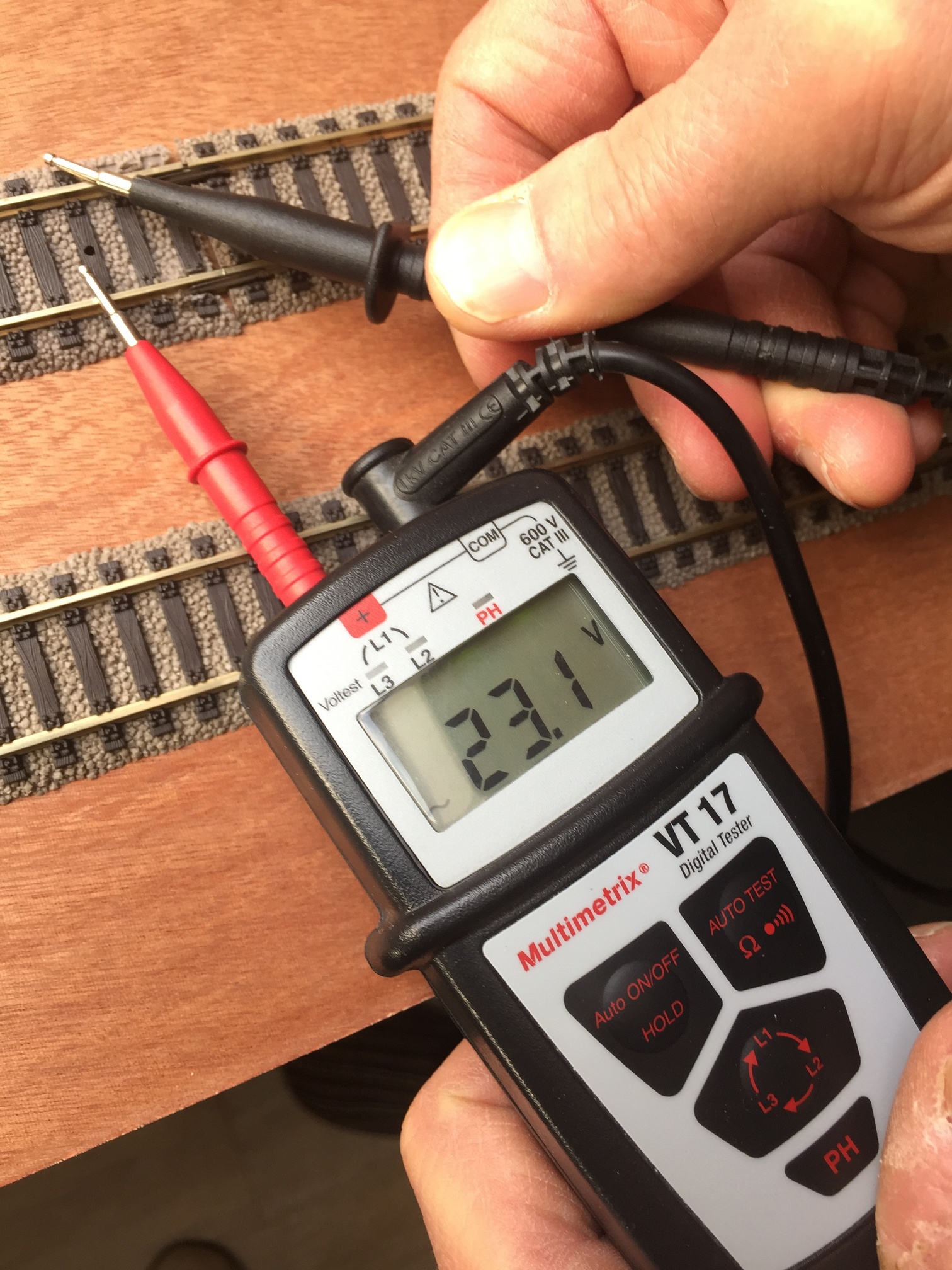

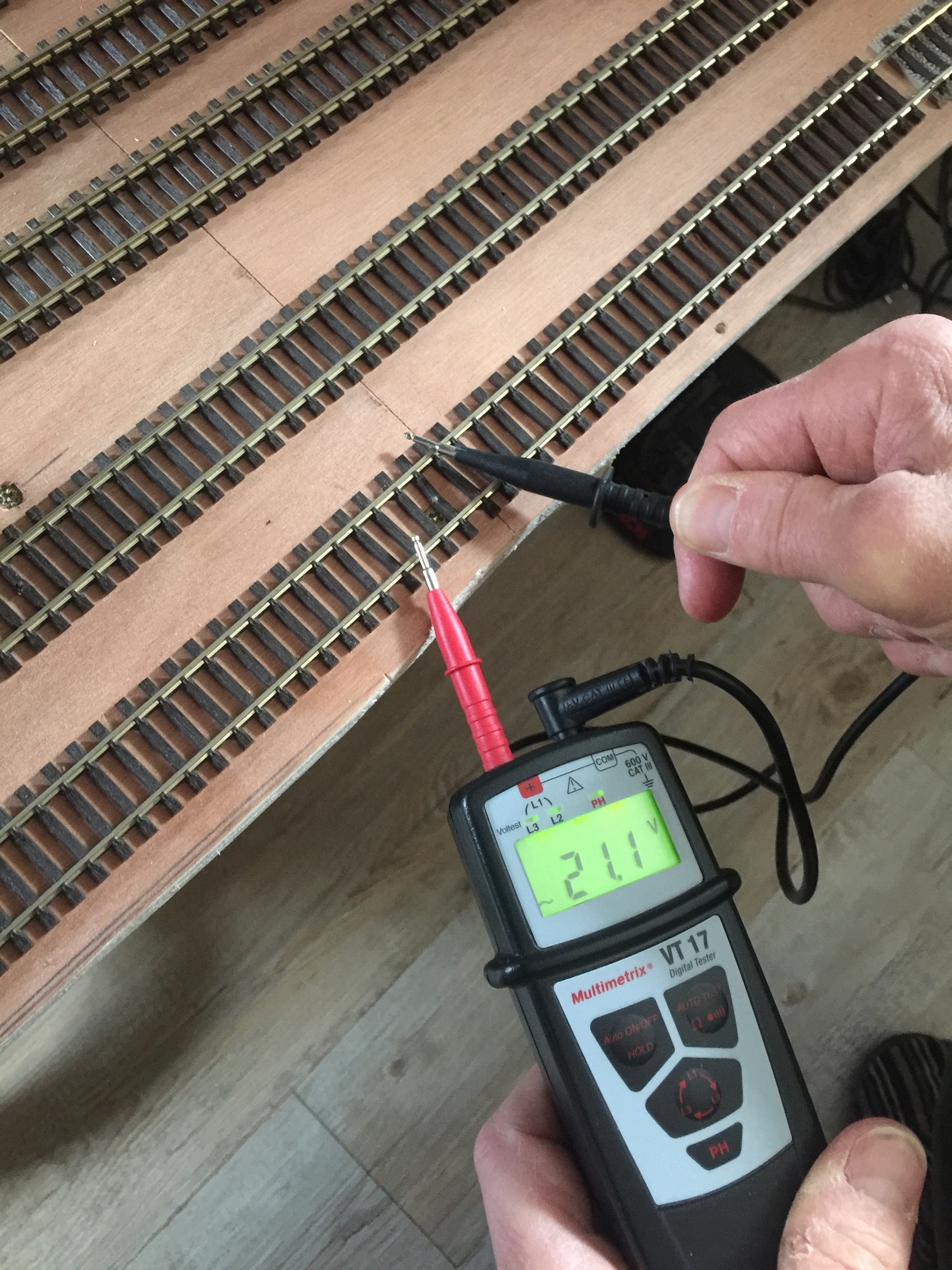

J'ai une centrale et trois boosters. Le réseau est donc divisé en 4 zones.
Voici les mesures pour les 4 zones.
Sans surprise la tension des deux zones du niveau inférieur, les plus chargés, est un peu plus basse.
La danseuse Fret fait la même chose partout (sauf sur le rail de programmation avec le Lokprogrammer...), et je la teste au niveau supérieur.

Bonjour,je me permet une petite réflexion,je fais du Oe ,j'ai une multimauss avec un transfo qui n'ai pas d'origine,100 m de voies ,et j'ai une tension de 16/18 V ,avec 5 machines avec son ,peut être un peut trop 23 V ? pour une autre échelle ,j'utilise aussi une Multimauss avec un transfo en 9 V ,et les décodeurs ESU marche très bien .

Je pense qu'il ne faut pas aller voir plus loin pour tes soucis.
Il est connu que la Multimaus avec certaines alimentations délivre une tension beaucoup trop élevé.

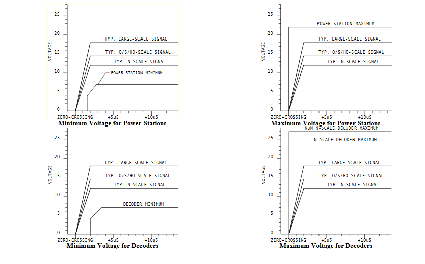

Le NMRA dans sa norme S-9.1 recommande une tension de 14 volts pour le H0.
Lenz, le papa du DCC, prérègle ses centrales avec 16 volts sur la voie.

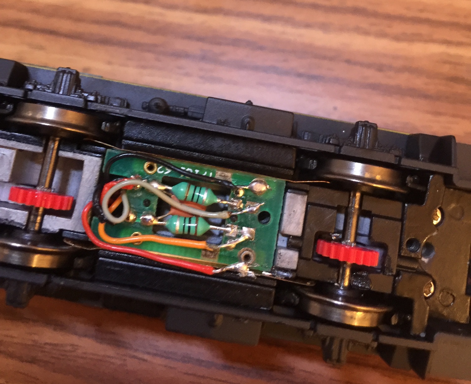

J'ai deux Y 8000 LSM (j'adore). L'un marche très bien, il a monté avec une petite rame de marchandises l'hélicoïde les doigts dans le nez. Le second refusait de bouger. J'essaie de prendre les problèmes un à un tout en avançant dans mon chantier. Je me décide à l'ouvrir (j'évite toujours autant que possible...), et voilà ce que je vois tout de suite :
Donc soudure à refaire sur un tout petit espace chargé... En faisant bien attention et en respirant à fond : ça a marché, et il roule impec ! Ouf... j'ai eu un peu chaud, mais je ne suis pas mécontent, la soudure, ça commence à venir !
