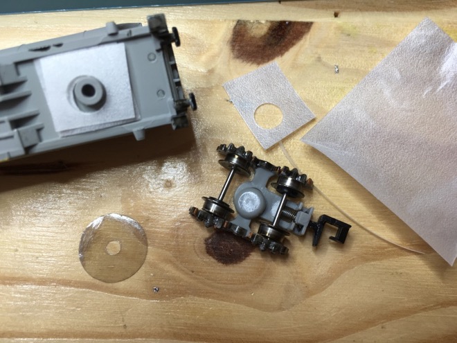

1) Deux petites rondelles de pot de yaourt avec un trou fait à la poinçonneuse... = il y a en effet vraiment du mieux, c'est encourageant !
Epaisseur des cales = 0,2mm, mais ces rondelles étant courbes, elles font un peu ressort.

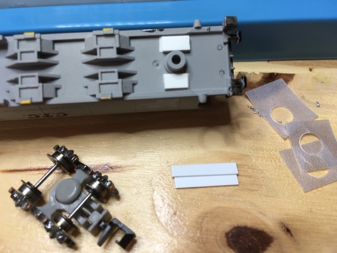

2) Du coup, je coupe deux petites cales dans du profil Evergreen de 0,5mm et les colle juste avec du scotch double faces pour que ce soit facilement réversible... et là... quasiment aucune amélioration... :(
En fait, les cales ne touchent simplement pas le bogie car elles n'arrivent pas à la hauteur de l'épaulement présent sur l'axe du pivot...
Je passe donc à deux cales de 1mm : c'est mieux, le roulis diminue bien... mais franchement, pas à la hauteur de ce que j'espérais, et il me semble même un peu moins qu'avec les rondelles de pot de yaourt...

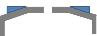

Je pense que ça tient au fait que sur le bogie, qu'entre la face d'appui et le flanc de bogie la surface est pentue. Et si tu collais des cales triangulaires sur le bogie en face du pivot perpendiculairement à son axe pour qu'il soit en appui latéral sur le châssis ?
Vue en coupe transversale :
