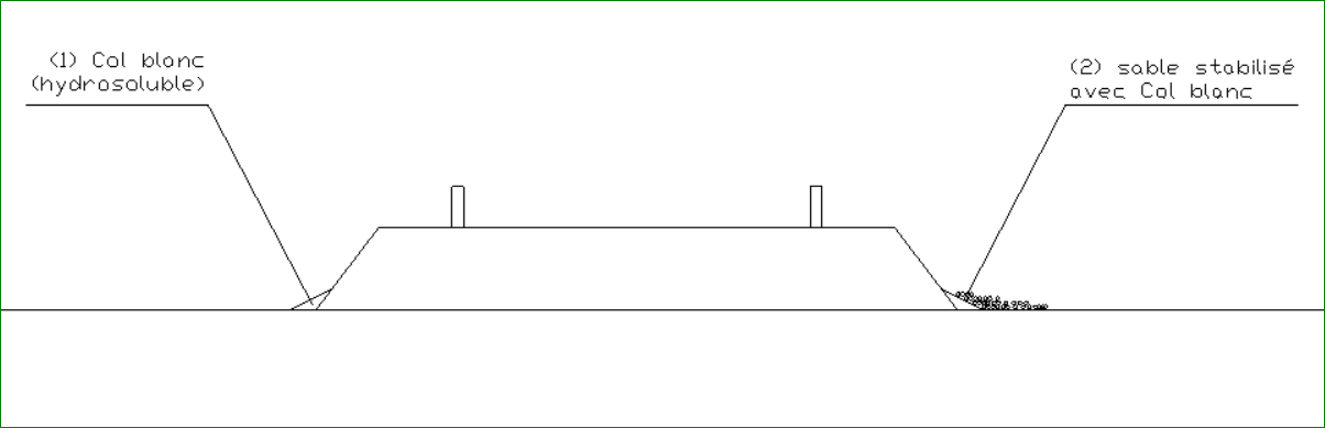

Bonjour Remy,
Comme Ant ho dit, coller avec UHU ou autres. Col blanc marche aussi, s'il est hydrosoluble, les rails sont même récupérables.
Je fais ça provisoirement et ajoute aux cotés du ballaste après, mais un peu seulement, Ce n'est pas réaliste, mais jolie.

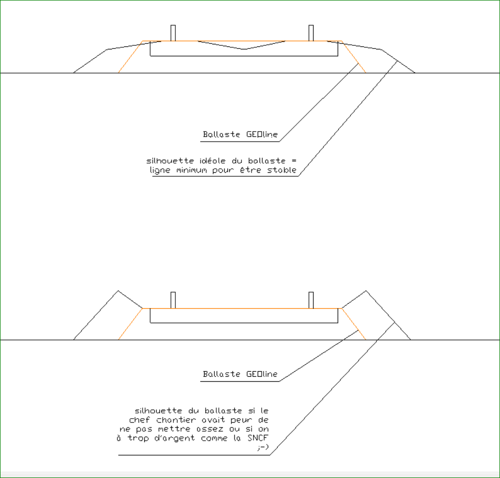

Voici une croquis de la silhouette réelle du ballast en comparaison avec la silhouette ROCO GEOline :
Et voici une croquis de la silhouette "CarloDiGhega", jolie, mais pas si réaliste. par contre pour une ballastage réaliste, GEOline n'"est simplement pas le bon choix.

C'est une bonne idée, ça représente pas mal les pistes qui bordent les voies ferrées. par contre, la semelle de la voie géoline doit être patinée.
