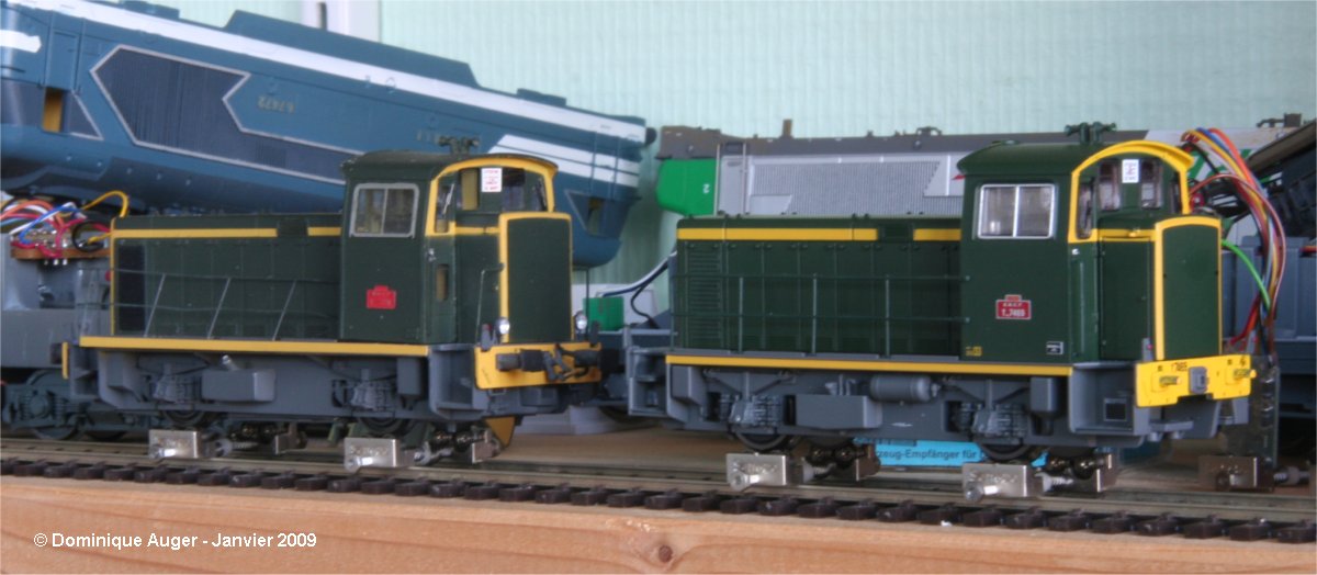

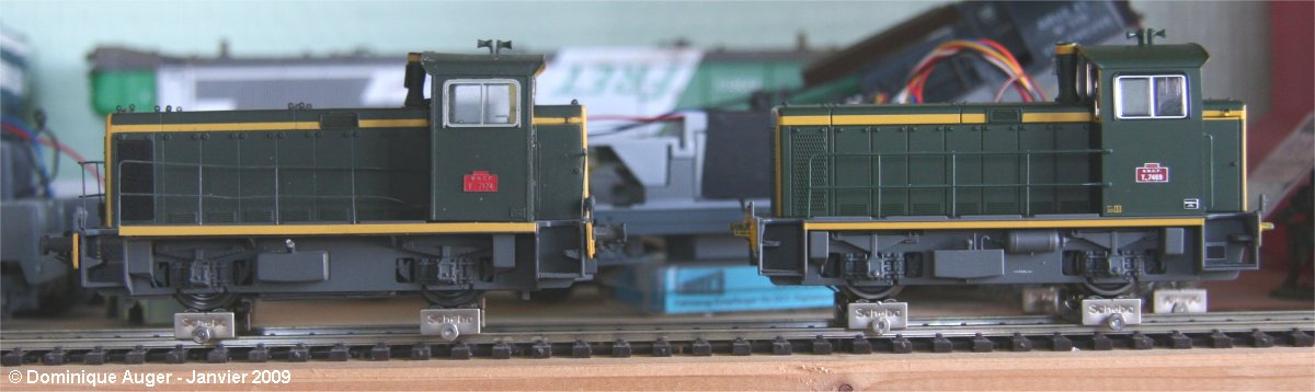

bon, en premier, les yoyo Atmofer et LSM tournant tranquilement sur les "boites a rouleaux" :siffle:
quand meme une sacré difference de teintes entre les 2 :shock:
bon, le 1er qui ralle ... :prrrt: :hinhin

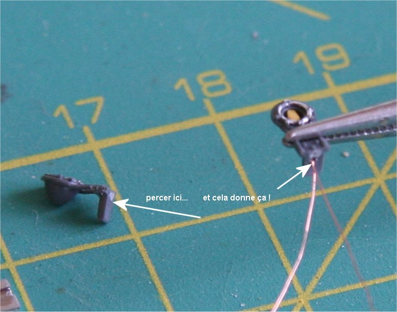

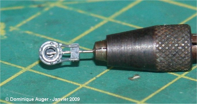

maintenant, comment rendre fonctionnelle les feux LSM en images ;)

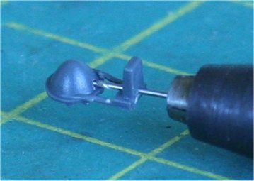

en 1er, percer avec un foret de 0.4 ou de 0.5mm....
et cela debouche dans le feu :cool:

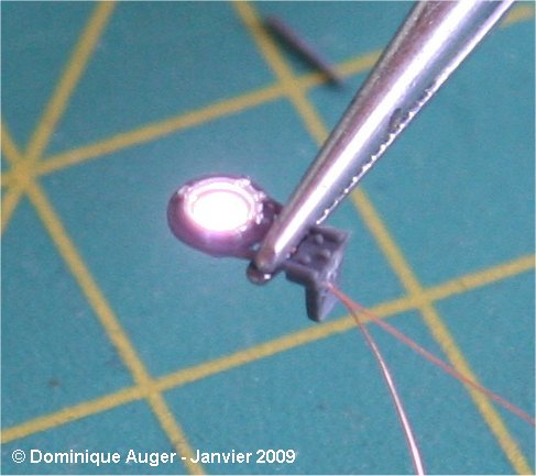

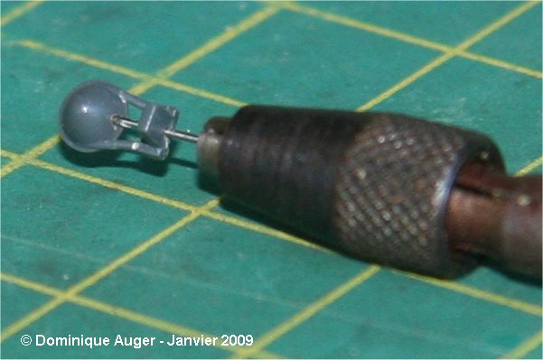

puis, passer les µ fils a partir de l'interieur du feu vers l'exterieur, et la led rentre fil poil dans la coupelle...et ca donne ça :!:
y'a plus qu'a brancher le decodeur, et que la lumiere soit :ange:
c'est pas plus compliquer que ça en fait....

bahh euhhh comment dire :shock:
- tu evite de perdre le machin translucide qui represente le "verre"
- tu prend un foret de 0.4 a 0.5mm
- tu perce d'abord par dessous, comme sur ce dessin :!:
et une fois l'embase percée, tu continu jusqu'a la coupele, et y'a aucun soucis, puisque le foret est guidé par le 1er trou ...
c'est plus explicite comme ça :?:
bon, désolé, j'ai pas d'objectif macro, alors c'est pas le top au niveau prise de vue :oops:

C'est très explicite ! Ca l'était déjà pas mal. Merci pour le complément !
Mais mon souci (ce n'en est pas vraiment un...) est que je n'ai pas l'oeil bionique, donc le phare me semble être une tête d'épingle et que ma papatte aurait bien du mal à tenir cette charmante chose.

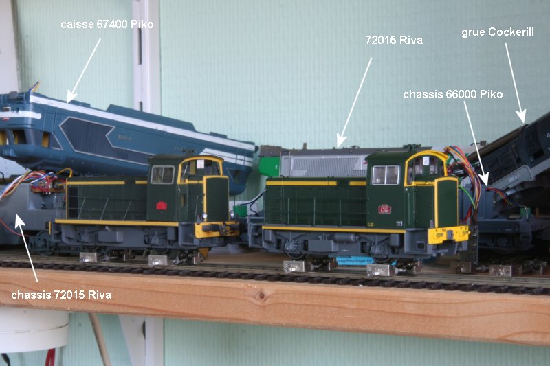

J'avais pas vu le décor de fond, avec les carcasses de diesels ventre en l'air.

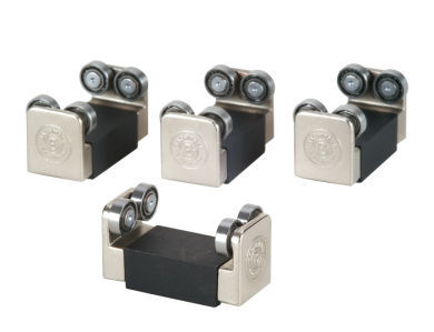

Petites parenthèses : quelles sont les références des rouleaux que tu utilises pour tes essais ?

Le Basque a écrit:C'est très explicite ! Ca l'était déjà pas mal. Merci pour le complément !
En fait je suis très content de voir ces réalisations menées à bien par le voisin.
:cool: :cool: :cool: :cool: :cool:
bah, c'est de nombreux forets de petés, des crises de nerf, mais apres qlq Gleen, ca va deja mieux :apero:
ah oui, c'est un peu "entassé" a l'arriere :siffle:

Mtb a écrit:
Bruno PERES a écrit:Bonjour Dominique,
question fort interressante +1
euhhh je sais plus la marque :roll:
par contre, je me rappel les avoir acheter lors d'une expo a St Mandé (pour info, c'est le w-end prochain) sur le stand Trans-Europ Trans-Mondia ;)
c'etait par ensemble de 6, et pas "donné" mais c'est quand meme des micro roulements a billes (4 par element quand meme), et adaptable de 16.5 a 9mm...
bachmann fait le meme genre de chose avec la ref 42901 (avec micro roulement) mais attention y'a aussi une ref sans ses roulements, et surement moins bien au niveau glisse...
pour ces 42901, faut compter dans les 35 euros les 4... par contre, jmais vu ni essayé :!:
