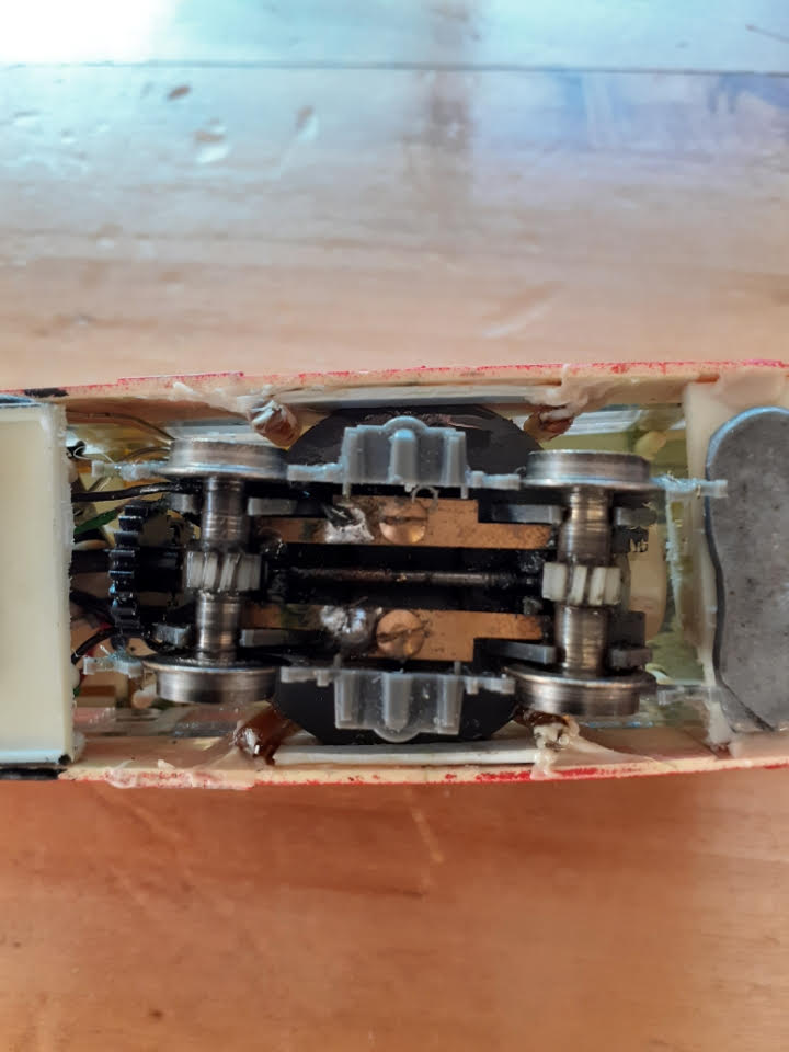

Ce matin, j'ai fait le rodage à poste fixe, bogie moteur soulevé, 15 minutes dans chaque sens, fonctionnement impeccable, puis une fois posé sur rail, ce n'est pas la meme chose, l'engin se dandine et semble forcer....
J'ai une petite idée du problème, le calage de mes essieux moteurs est un peu fort, du coup je pense que ça roule un peu sur les boudins!
J'ai fabriqué mon bogie moteur avec un mix de pièces de bogie moteur et bogie porteur, pour avoir la possibilité de captage, du coup, j'ai placé les pignons sur les essieux à l'origine capteur, et les épaulement de fort diamètre de ces essieux ne laisse apparaitre l'axe que sur une faible largeur centrale, il va falloir que je démonte pour réduire l'épaisseur des pignons, car la je ne peux pas emmancher plus les essieux...

Aujourd'hui, enfin, j'ai repris mes essieux moteurs pour les mettre à la bonne cote, niveau écartement des roues...
l'engin passe à présent bien les appareils de voies (jouef R671 pourtant :roll: ), mais il se dandine toujours...
Je l'ai donc fait tourner bogie moteur calé sans contact avec la voie, et j'ai ainsi vu qu'un essieu a un faux-rond terrible!
demain, j'assemble un nouvel essieu, j'ai tout en stock, axe, pignon, roues... :cool:

Donc aujourd'hui, création d'un nouvel essieu, mis en place aussitôt et lubrifié, puis rodage à poste fixe, et essai en ligne, l'autorail roule bien et ne se dandine plus! du coup, j'ai poussé plus loin les essais, et j'ai ainsi constaté que, cabine en avant, sur les aiguilles R671 Jouef, ça passe sur voie déviée à gauche, mais par contre, ça déraille du bogie moteur sur voie déviée à droite, il y a un point dur en rotation d'un coté du bogie, je pense....

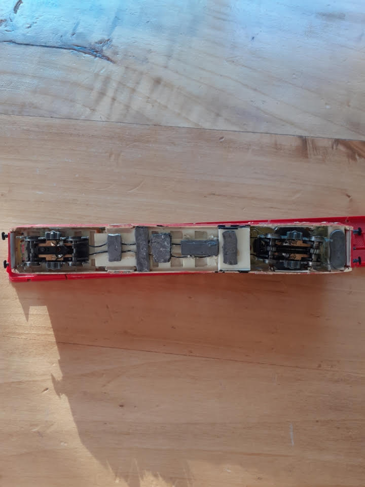

Plus rien ne gène la rotation du bogie, et je lui ai fait prendre 30 grammes d’embonpoint, en collant un lest en plafond du compartiment moteur, au dessus de la mécanique, la colle sèche, essai demain!

Voila, c'est fini, il fonctionne à merveille! :cool:
