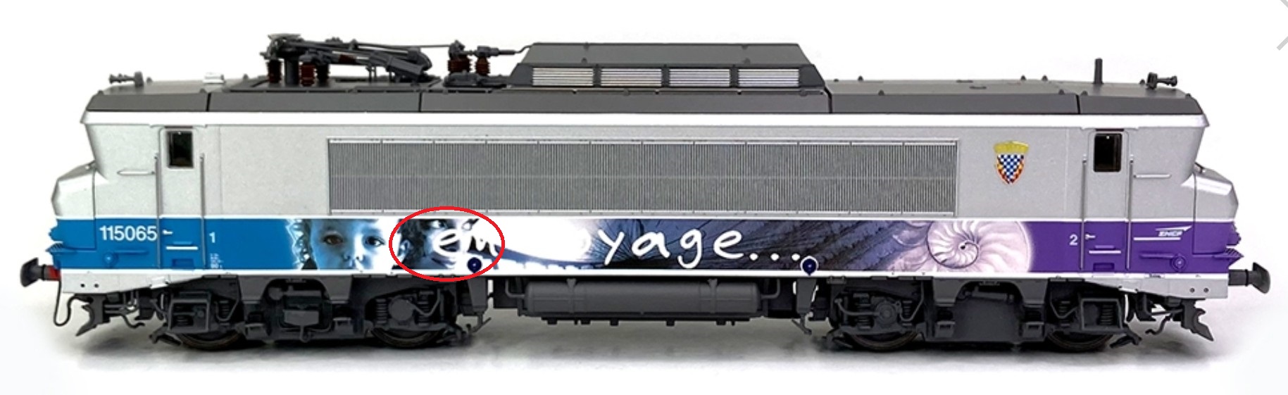

Et pourtant !
Sur la LSM, moi j'ai du mal à voir le joli visage de la dame, contrairement à la réalité et à Roco :
Je ne suis pas sûr que le masque était déjà obligatoire à l'époque :siffle: :mdr:
Apparemment, l'erreur commise par celui qui mange à tous les râteliers (selon les termes de son meilleur ennemi et successeur chez LS) n'a pas été repérée avant industrialisation, et elle figure aussi sur docrail où il a repris les mêmes dessins.

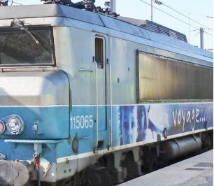

(photo F.Pejon/Docrail)
Ca permet de voir aussi que la ligne blanche sous les persiennes est trop basse, à cause des persiennes. Ca se voit surtout sur le nez, de face. L'ensemble du bandeau est donc coupé vers le haut, ce qui explique que madame et son bébé aient été scalpés chez LSM :o
