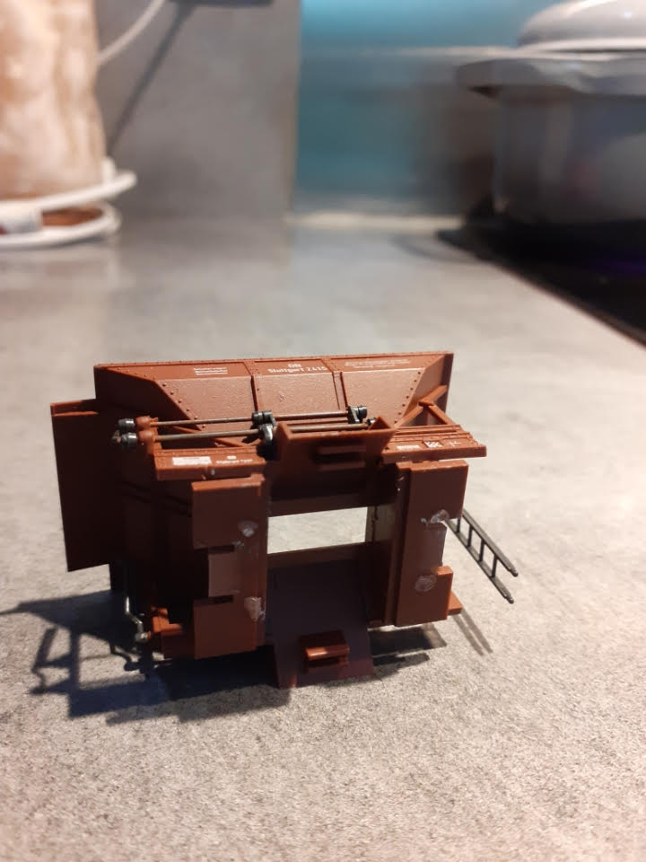

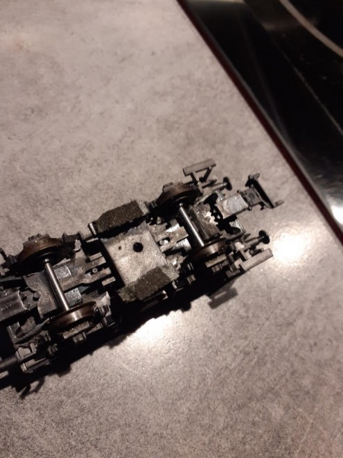

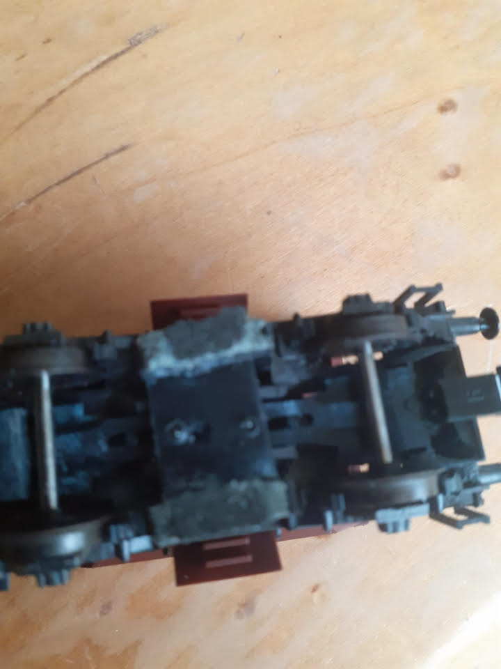

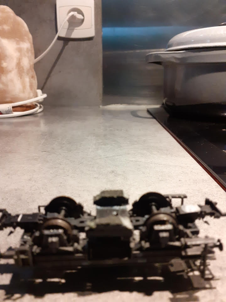

Reprise du chantier sur ce petit wagon. J'ai réalisé une sorte de plateau, sous lequel est collé de la gomme Roco dans l'axe des rails, et au dessus, ce dispositif coulisse verticalement dans le châssis, et est guidé latéralement et longitudinalement par un trou de même section dans le châssis

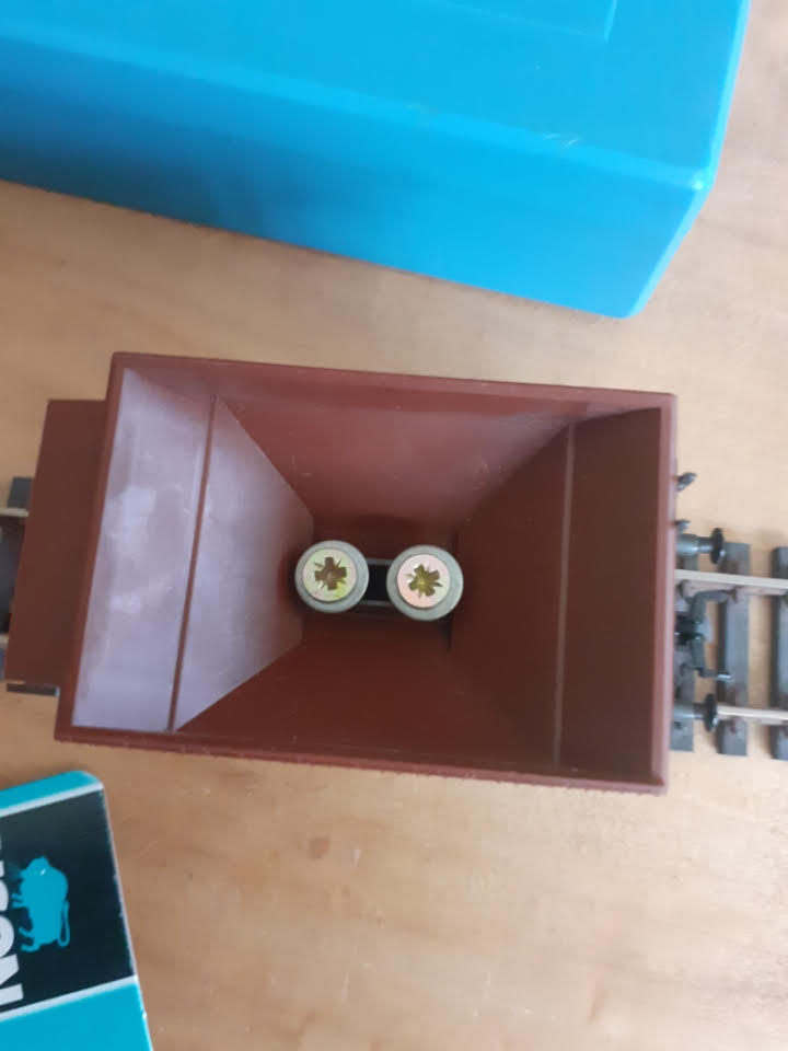

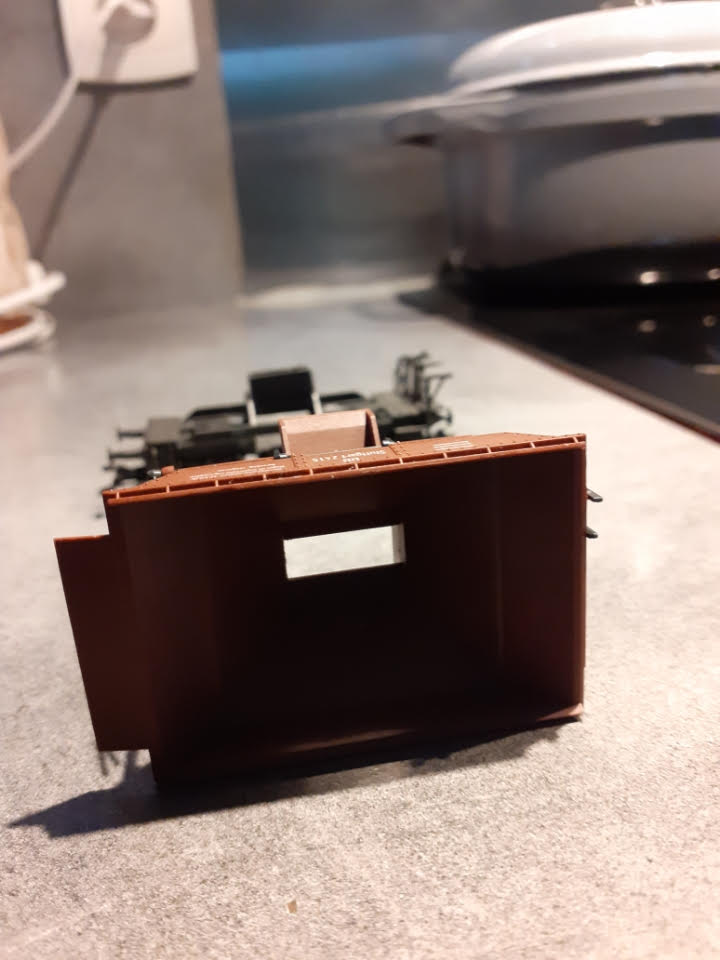

La caisse, par dessus comporte le même trou rectangulaire et va participer au guidage. Le guide vertical coulissant va déboucher dans la caisse, je pourrais mettre un lest au dessus pour le plaquer sur les rails.

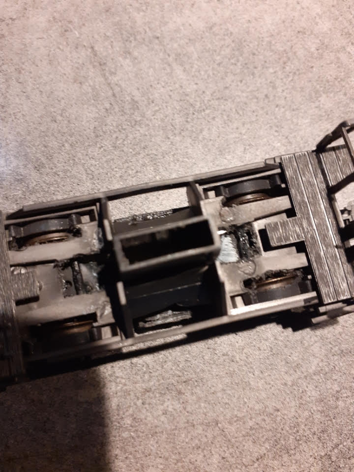

La fixation du patin coulissant par collage n'ayant pas donné satisfaction, je suis passé à un assemblage vissé...
