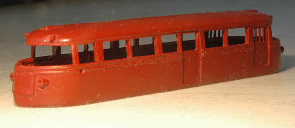

Sans attendre d'avoir tout peaufiné, je viens de passer une couche d'apprêt pour vpir où j'en suis.
Par exemple, je vois qu'il manque un petit bout de jonc près de la porte et la pièce ajoutée sous la porte à bagages est encore en saillie..
A suivre...

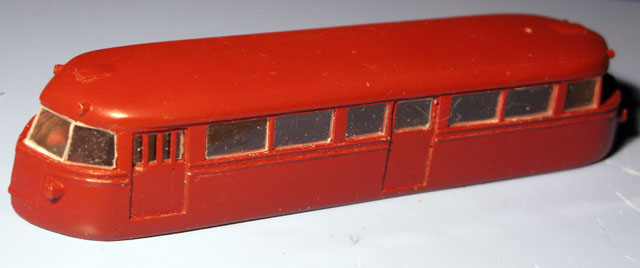

Ayant à peu près fini fini la GE75 Gironde, je me remets, après un an et demi (et un déménagement!), à la construction de cet autorail.
Aujourd'hui, j'ai posé les vitres. Vu mes transformations, pas question d'utiliser les vitres prévues par Apocopa.Je les ai taillées dans de la feuille transparente Evergreen et collées à la colle à bois, n'ayant pas de Cristal Clear sous la main.
Pour les extrémités, ce n'est pas de la tarte. Ne me demandez surtout pas les mesures, j'ai fait ça par essai et erreur.
Je cacherai les mauvais raccords avec des montants rapportés et avec du Cristal Clear quand j'en aurai acheté.
A suivre...
