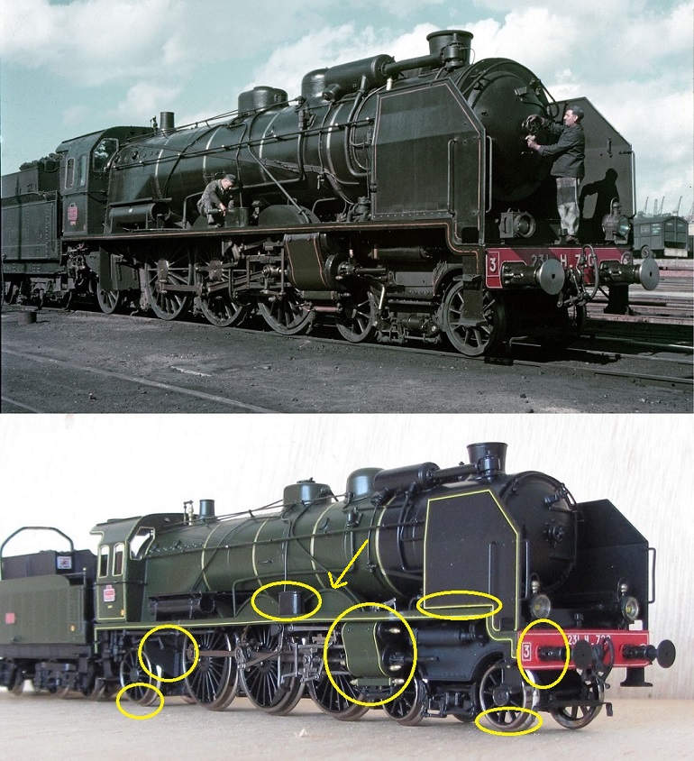

Ne m'intéressant pas aux machines franco-française (et n'y connaissant rien), je me suis quand-même amusé à jouer au jeu des 7 erreurs sur une photo publiée par un certain Phil53 en face en février 2022, et j'avoue avoir arrêté à ce sacro-saint chiffre, n'ayant pas que ça à faire :ange: :
Entre les tampons rabougris qui laissent voir le bas de la traverse, les enveloppes de cylindre n'ayant pas la bonne courbure, les roues qui ont largement dépassé la cote d'usure, la hauteur (pour laisser passer les boudins gargantuesques) et l'aspect des caches de roues motrices, les lanternes dignes des phares de BB 63000 R37, la 241 P Jouef redevient nettement plus appréciable malgré son avant de tablier raté et ses projecteurs du même accabit.
