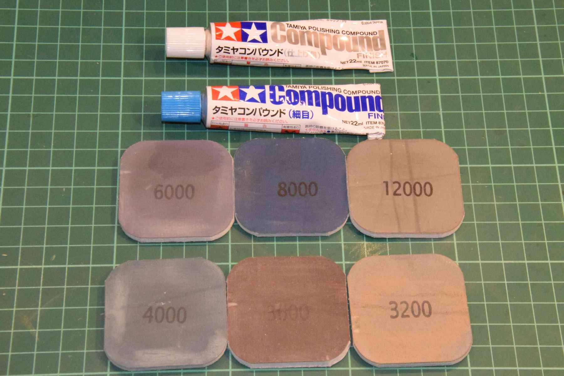

Je me permets d'intervenir au sujet de cette vitre abîmée par de l'acétone.
Les vitres de nos locos sont -à preuve du contraire- en plastique, qui n'aime, mais alors pas du tout, l'acétone.
Ayant plus de 50 ans de modélisme derrière moi, j'ai été confronté plusieurs fois à un cas similaire, à savoir : Comment reprendre la vitre -unique- qui est HS ?
Il existe une procédure, certes longue et laborieuse, mais très efficace, qui consiste à repolir complètement la vitre HS.
Pour ce faire, il faut avoir des tampons de ponçage "Micromesh" de différentes tailles, du plus gros grain au plus fin (du 1000 au 12000), ce qui va ramener progressivement l'état de surface du plastique abîmé, en une surface très lisse et presque transparente.
A ce stade on fini avec une pâte à polir utilisée habituellement pour le plexiglas.
Le résultat est garantie (idem pour la musculature du bras qui se sera développée comme celle de Popeye !)
bon courage...
