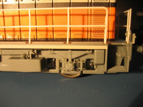

Bon ça a avancé depuis hier... J'ai refait la traverse de tamponnement, avec tampons Haxo (les plateaux ronds sont provisoires, les amf87 sont trop long, donc bidouillage en cours... :ange: :ange: )ImageImage
Et vue d'une boite d'essieux Haxo modifié avec des ressorts maison (j'expliquerai plus tard, comment faire...) : Image

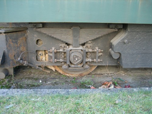

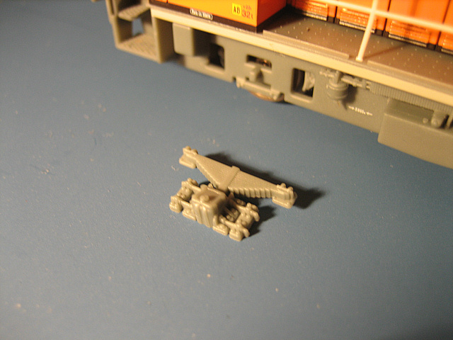

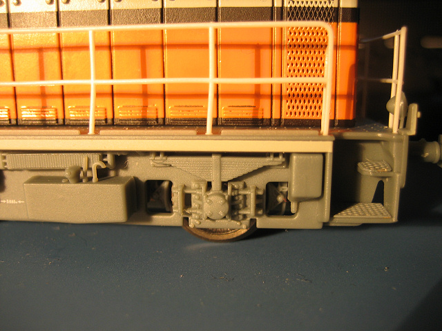

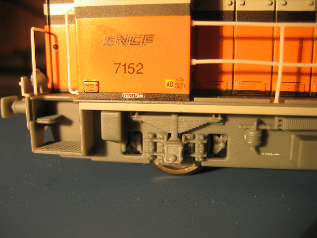

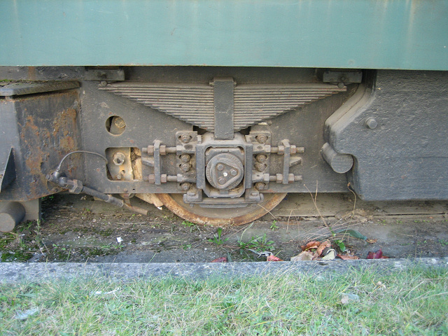

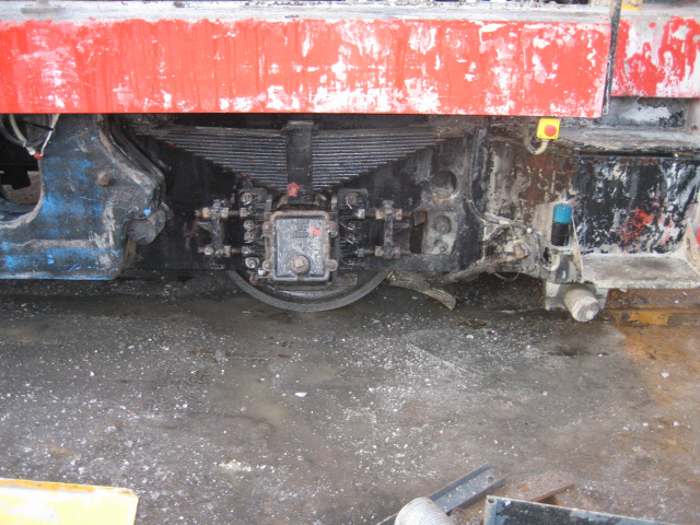

Grâce à la technique de duplication en resine par moulage, on peut copier de nombreuses pièces de détaillages, notamment les boites d'essieux...
Car retravailler les boites haxo, demandent du temps et de l'argent, car celles-ci ne correspondent pas à la réalité (taille des ressort, position du bouchon du la boite)...
Mais Tintin a fait mon bonheur, car celles des Y7100 sont pratiquement les mêmes, bien fines et en plus elle se detachent !! :mrgreen:
Et le Y7152 possède une boite à rouleaux, proche des boites moyse pour les modèles plus recents...
Maintenant ya plus ka !!! :mrgreen: :mrgreen: :arrow:
