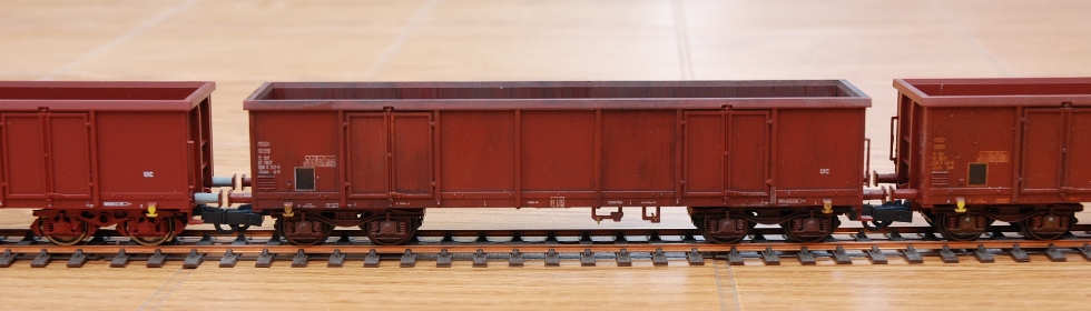

salut Joseph,
modif sympa, qui permet d'avoir des wagons originaux :cool:

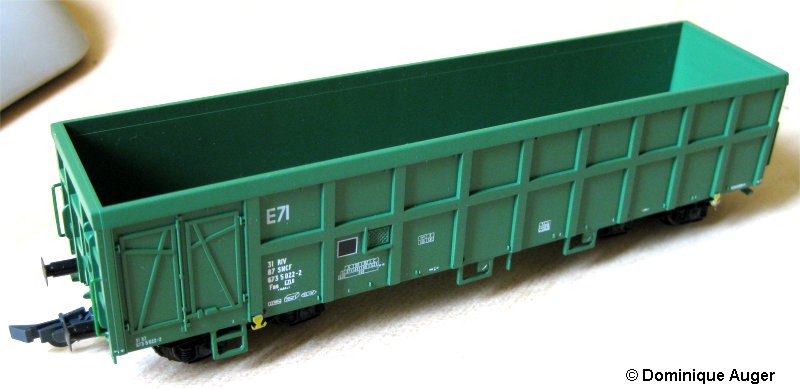

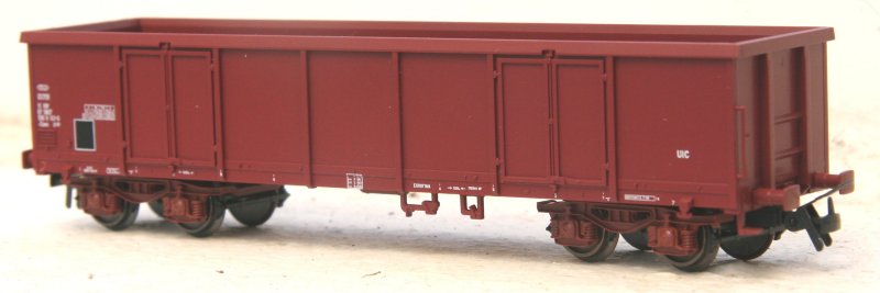

par contre, si je peux me permettre, ton wagon modifié me semble etre un E80 brun (ref 5321)...
et pas le E79 gris (ref 5322) suivant...
et encore moins le E71 vert (ref SAI K0502) a la caisse assez differente...

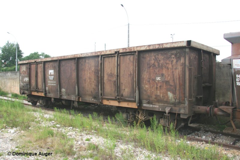

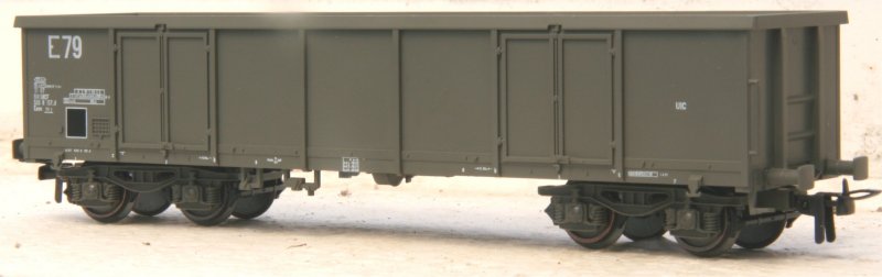

pour en revenir aux changement de bogies, les E79 peuvent aussi avoir cette modif, comme celui-ci avec 1 moule et 1 soudé...
voir carrement 2 moulés ;)
donc ne pas hesiter a modifier et patiner copieusement :applause: :applause:
Dominique, qui attend la suite de tes modifs :cool: :cool:

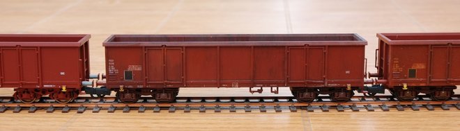

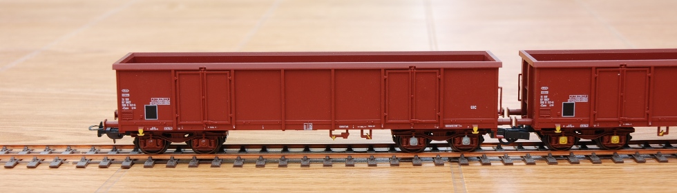

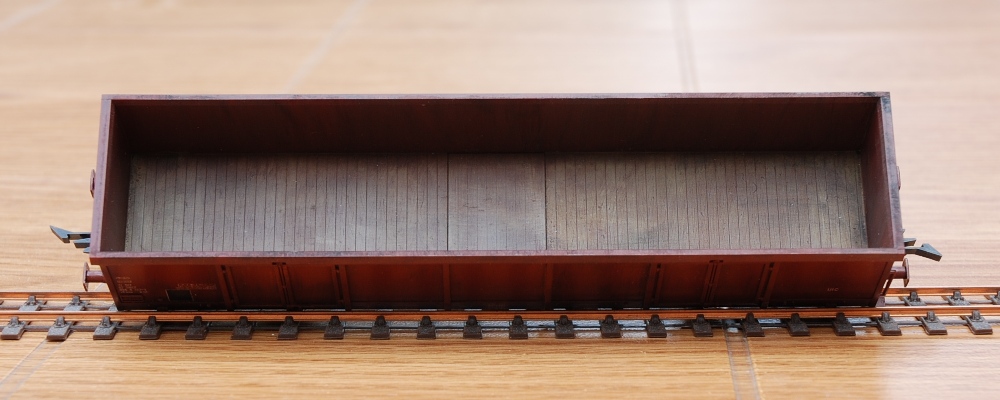

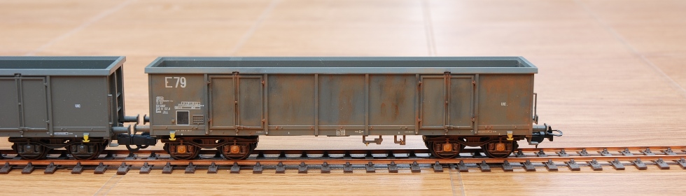

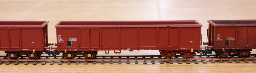

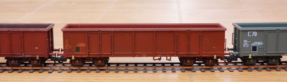

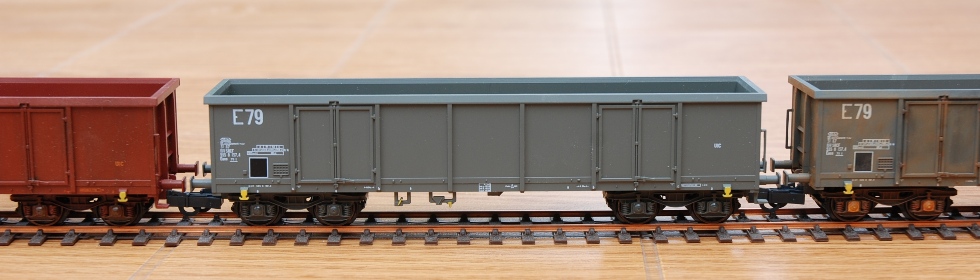

Allez hop, je me suis fendu d'une série de photos des mes tombereaux.
Les voici un par un, avec une légère description de ce qui a été fait.
Tous les wagons ont eu leurs crochets de halage peints en jaune ainsi que les manettes de frein. Je ne sais plus si c'est très exact, mais vu comme ça ça me plait et ça fait ressortir ces détails.

Messagepar joseph
20 Aoû 2009, 14:37
Voilà, c'est tout. Il reste encore un peu de boulot, va juste falloir trouver le temps de le faire...

jolie collection Joseph :cool: :cool:

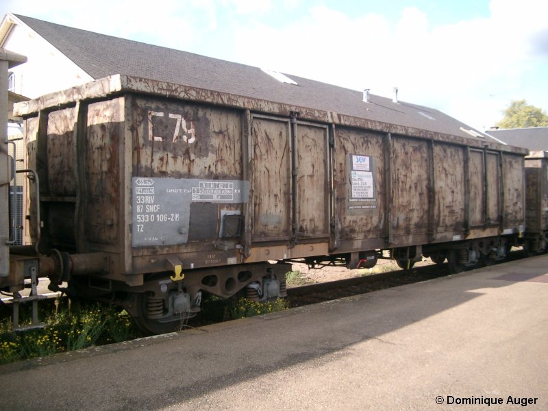

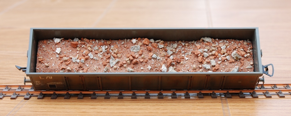

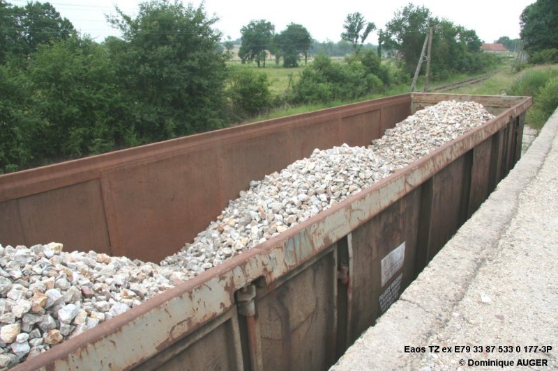

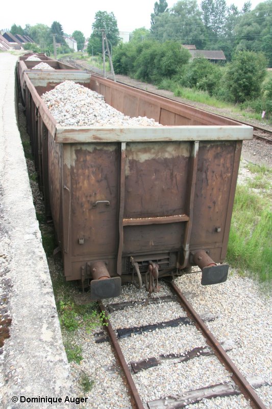

en parlant chargement, voici un E79 (si si, il est bien gris, mais tellement crade que cela ne se voit plus :mdr: ) avec de la caillasse sur le quai haut de Souvigny...
la rame de 4 (melange E79, TH Frangeco et divers) est chargée de cette caillasse a partir du cul d'un camion benne direct dans le wagon, d'ou les 3 tas bien distinct :mrgreen:
Dominique :ange2:
