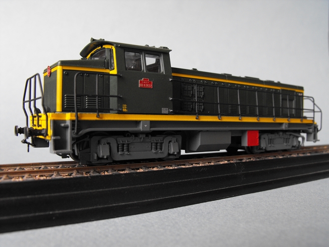

Bonsoir tout le monde,
Et bien voici les photos montrant où j'en suis en ce moment :
Voilà, demain je pose les numérotations sur les traverses de choc et puis les détails (câblots, boyaux ....).

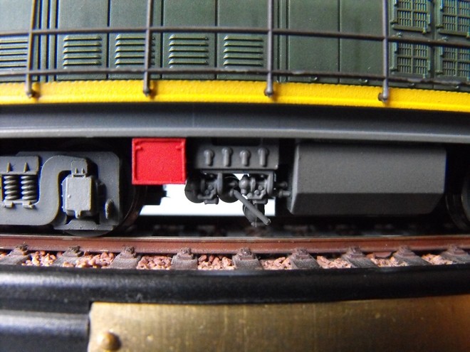

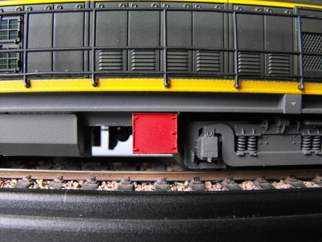

Concernat les coffrets d'incendie, c'est à partir du début des années 70 que la S.N.C.F les a déposé, moin 63827 est représentatif du modèle réel durant les années 60, années durant lesquels il roulait en DT avec les 140C de Verdun ou UM avec le BB 63863.
Voilà ;)

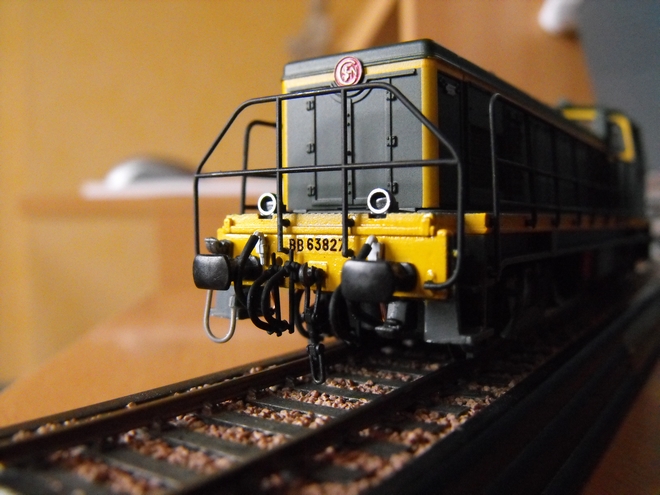

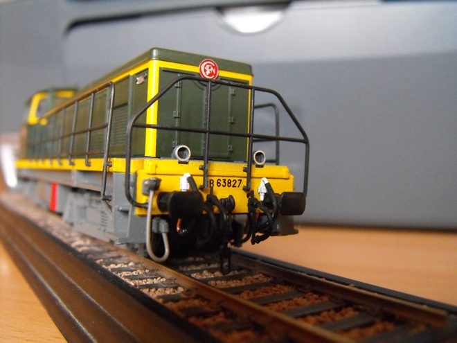

Aujourd'hui je me suis affairé sur les traverses de choc. J'ai donc refait le câblot d'UM car la forme d'origine donné par Roco ne ressemble à rien un câble ne prendra jamais cette forme, surtout du souple ! Concernant les diverses conduites trois sont d'origine Roco (3 du centre) et les deux extrêmes sont des câblot Jouef de BB 66000 retravaillé (le tuyaux est refait pour avoir une concordance avec les Roco. Voici le résultat :
L'attelage est un Weinert, le câblot d'UM est encore à peindre en noir matt. Il me reste à passer un voile de vernis matt sur la traverse, peut être reprendre le " BB " car je vois sur les photos qu'il n'est pas droit, je ne l'avais pas remarqué à l'œil nu, la macro sûrement !
Voilà, vos remarques :?:
