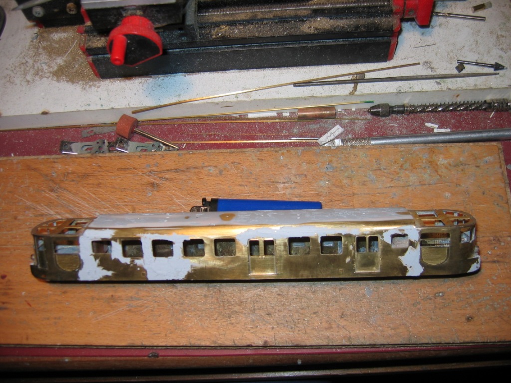

Parce que là, tu trouve que ça coïncide bien? :o :o
Pourquoi ne pas avoir mit le plan de joint de l'habillage au centre de la cabine frontale, dans une zone ou il n'y a rien et ou c'est masticable facilement et sans trace?
Et ne pas avoir fait justement cet habillage en une seule pieces?
Au lieu de ça, il faut faire coincider deux cabine avec la caisse, en espérant que tous les jeu ne se retrouve pas au même endroit sinon la caisse et morte, et en plus sur une zone avec les gouttières ou si tu ne supprime pas les dites gouttières, tu ne peut pas mastiquer correctement.
Franchement, peut largement mieux faire... :siffle:

J'avais bien compris et en rien pris la critique pour moi.
La raison de ce découpage est simple, la caisse dévelloppée dans son intégralité avec les nez ne doit pas rentrer sur un format de photodec, pas plus que dans une cintreuse...
C'est pas pire en tous cas que les ABJ, VH, TAR et autres kits LSL, pour ma part, je comble tout à la soudure bismuth et je ponce avec un disque de poncage sur mini perceuse jusqu'à ce que la jonction soit nette, et y a moyen de garder les gouttières, j'ai pas eu le temps de chercher la photo, elle est sur mon site mais n'est pas rattachée à un lien :oops: et pas d'acces ici pour le consulter (l'éditeur est toujours chez mes parents :siffle: )

Pour en revenir, je ne peut pas dire pour les autres kits d'autorails, j'en ai pas montés, mais pour celui là, le montage de base ne correspond pas a ce que je souhaitais obtenir. Pour moi, un achat de kit ne se doit que si je n'arrive pas a faire mieux avec mes patates. Et la, JE considère qu'on en est loin.
Toutefois, je l'ai acheté de mon plein gré, on ne m'a pas mis de revolver sur la tempe, mais au vue du résultat dans la vitrine du marchand, je ne pensais pas que ça serais si dur.

Bon, ça commence a plus ressembler a mes attentes. Séances masticage:
Euhhh, là, c'est avant ponçage. :oops:
Encore deux trois babiolles a souder, et je m'attaque aux carenages frontaux.
Nb: si quelqu'un avait une photo d'un bogie réel, ça m'aiderait vraiment. Merci d'avance.
