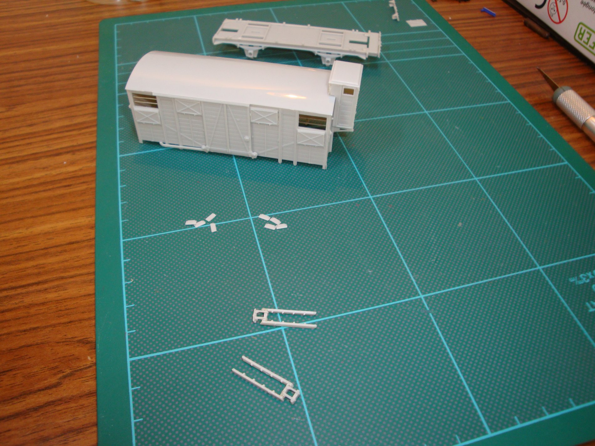

Pour les petites échelles de chaque côté de la guérite, j'ai choisi de démarrer comme ça, en plaçant le marchepied d'abord aux deux barreaux, les marches viendront après :
Je vais laisser bien sécher, et comme il y a (enfin !) un rayon de soleil, je change d'occupation !
