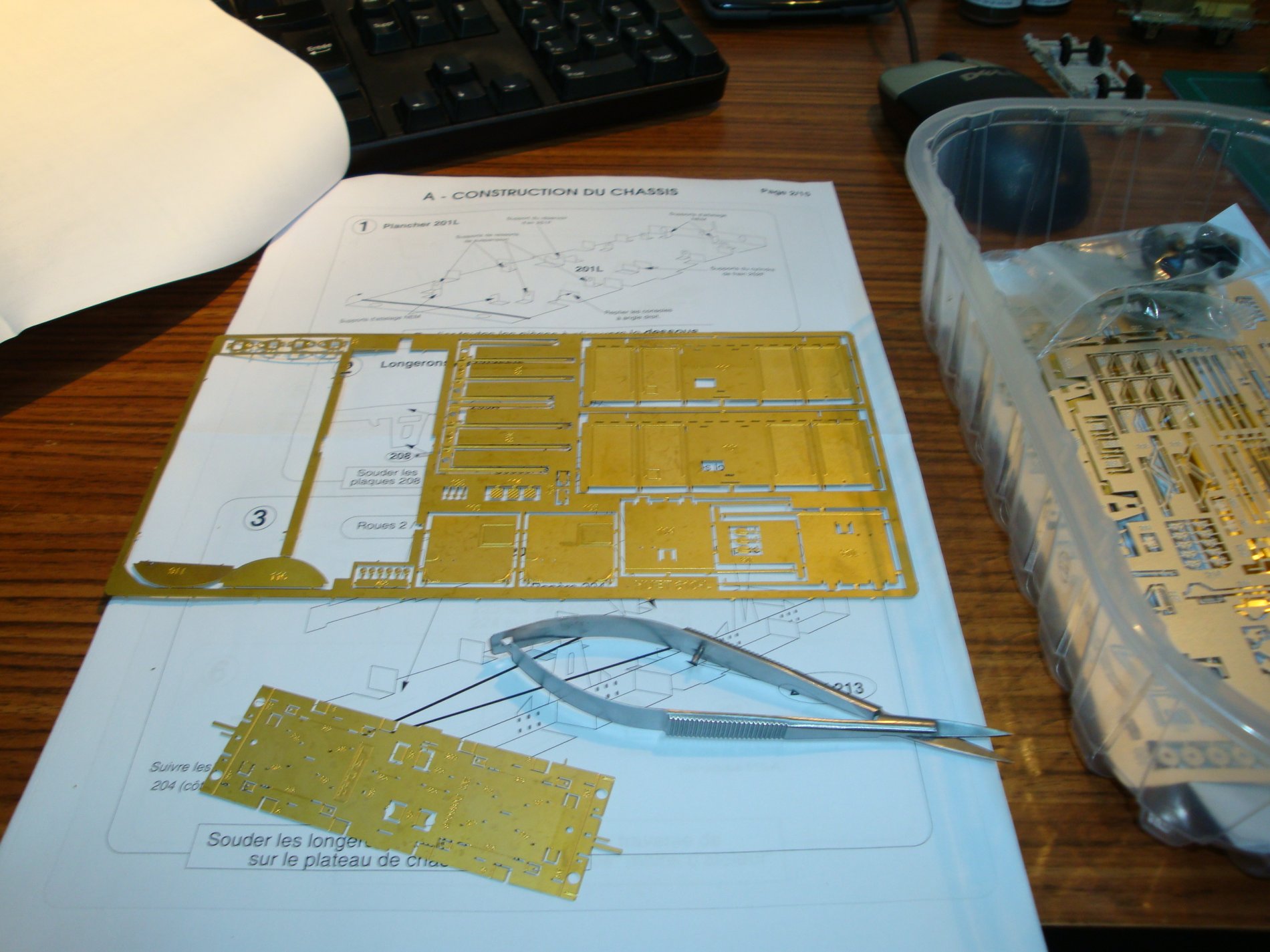

Oui, je sais, les 3 semaines ne se sont pas écoulées et de plus je n'ai pas encore reçu mon "arme fatale" (ça ne devrait plus tarder) ... Cela dit vu le nombre de projets en cours, le multi-tâches implique de les alterner régulièrement, aussi j'ai un peu avancé sur ce front ...
Pour la suite, je ferai comme les autres fois : raconter par le menu ce montage, en témoignant des problèmes, bourdes, questions rencontrées au fur et à mesure, assez en détail pour ceux qui sont comme moi débutants en la matière. L'aide, les conseils et remarques des "aguerris" seront les bienvenus sinon même indispensables ... Merci d'avance pour ceux qui joueront le jeu une nouvelle fois !

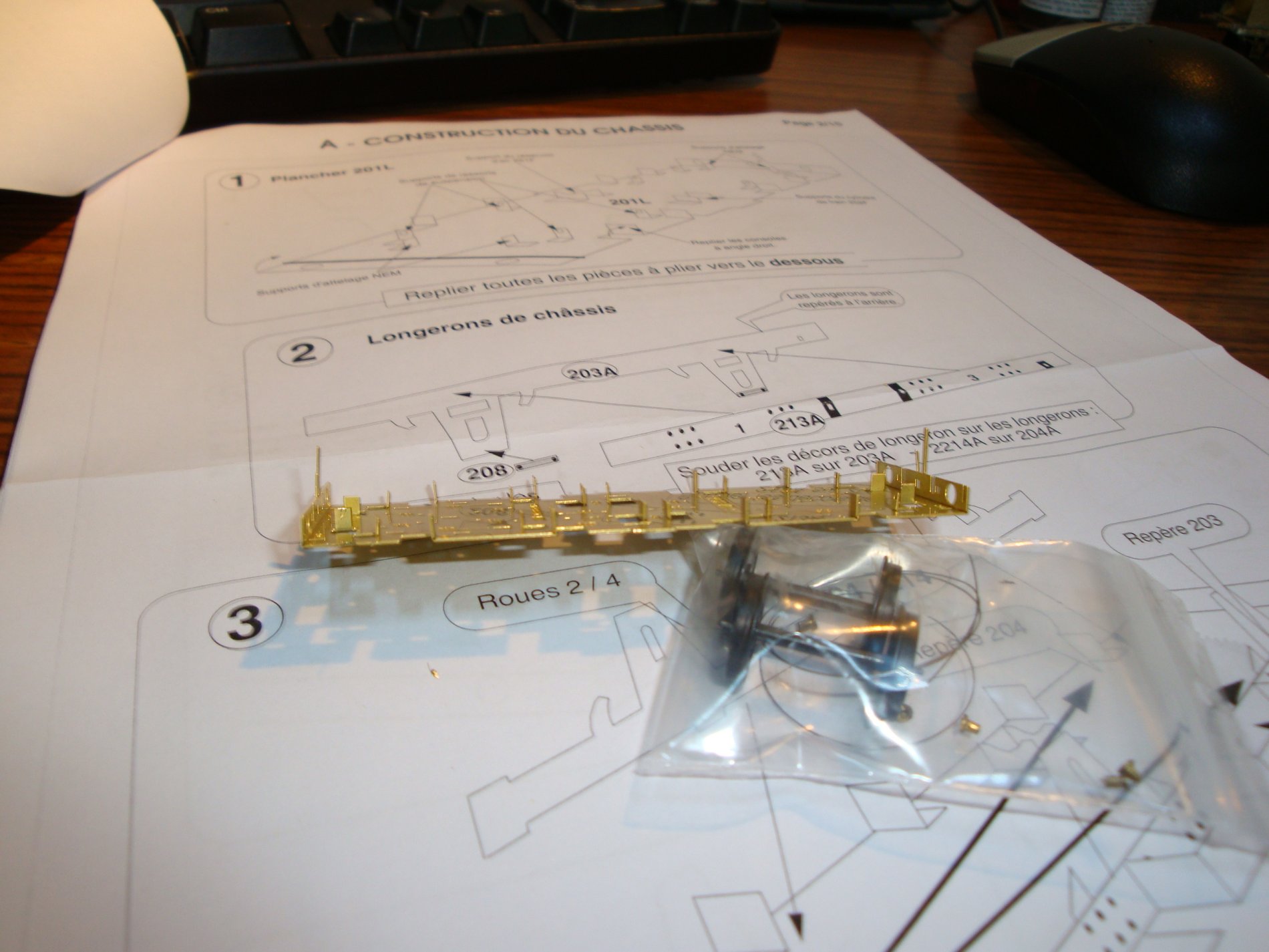

On regroupe les éléments dans son petit panier, on ouvre la doc (très claire et précise, cela semble un boulevard) ... et comme le début ressemble bougrement à celui des citernes AMF en un peu plus complet, on peut y aller ... on dégrappe le plancher :
... et, toujours avec précaution quand même, on plie toutes ces petites pattes ... pas question de commencer par en perdre une !
