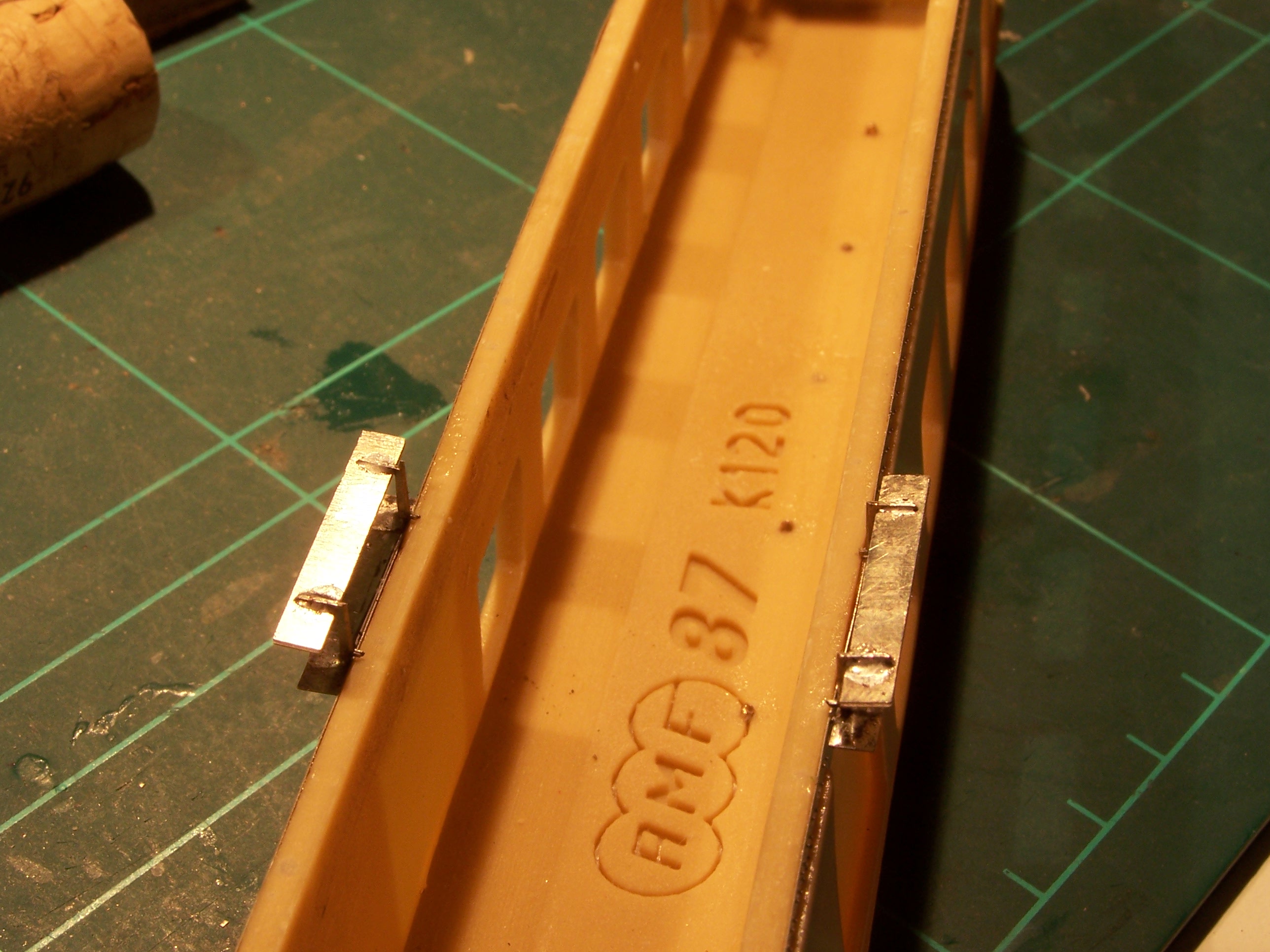

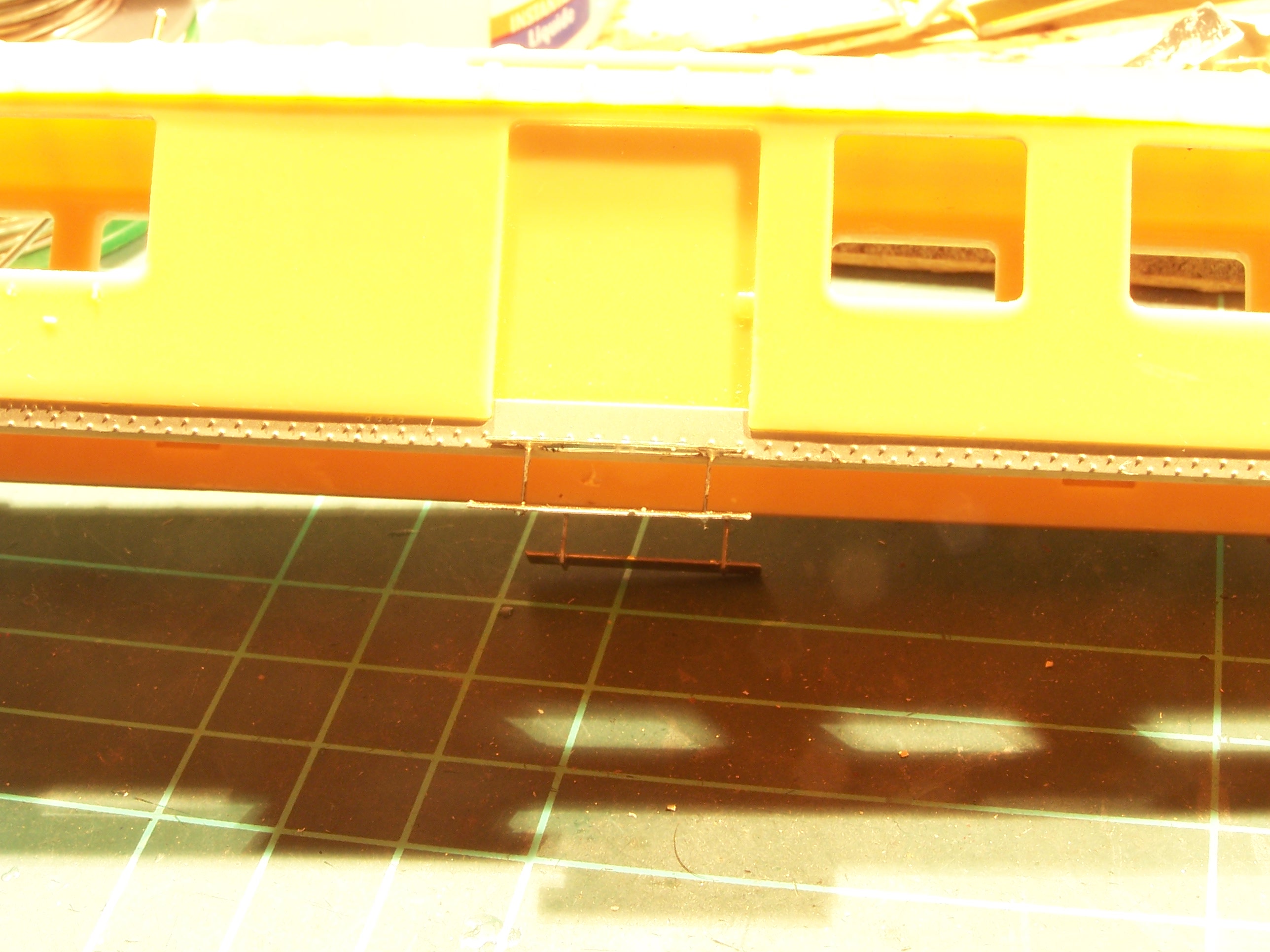

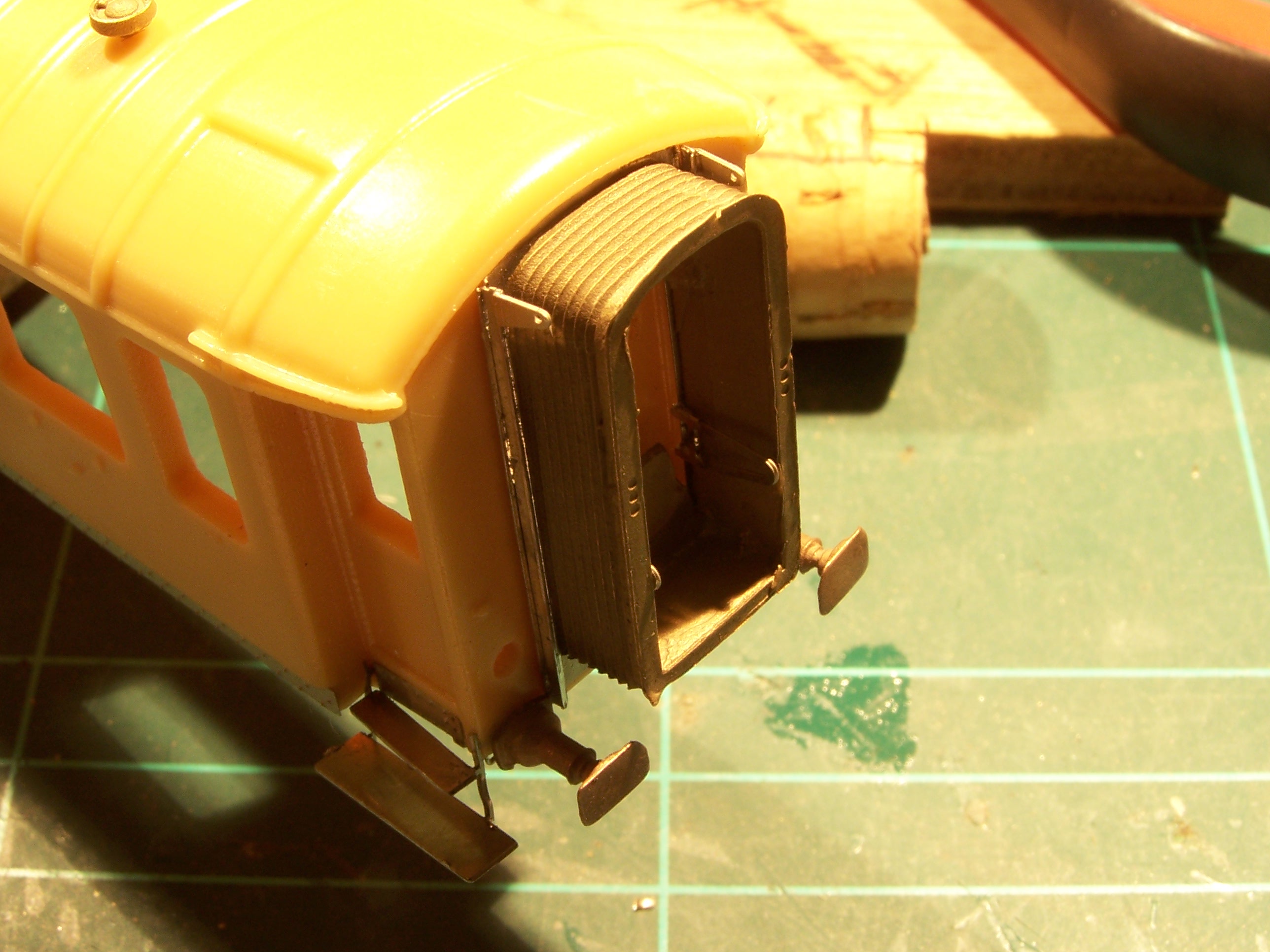

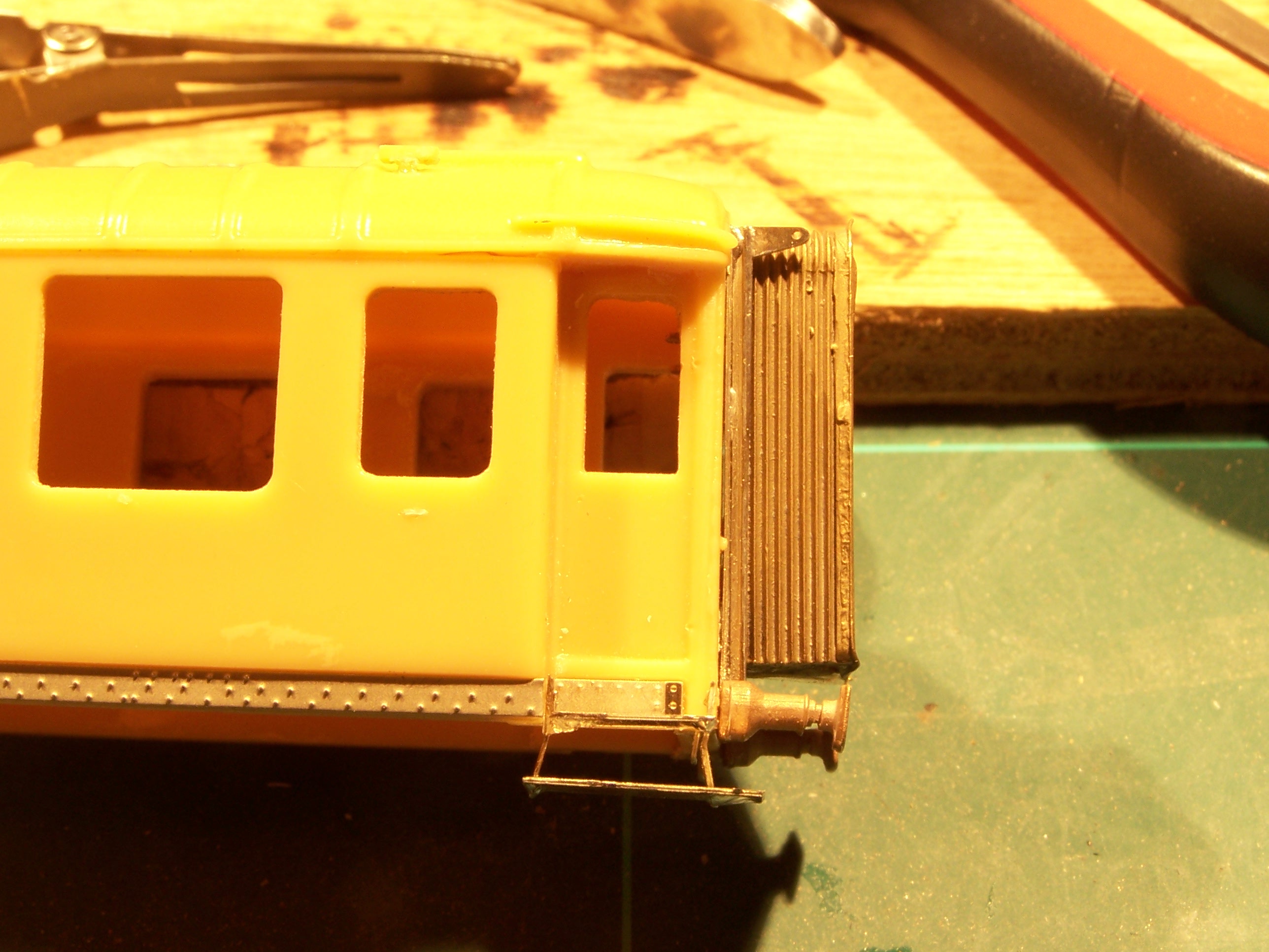

On continue d'équiper la caisse. Montage des marchepieds (ils sont brasé à la soudure 96 % d'étain / 4% d'argent pour plus de solidité) :
Puis on équipe les bouts :
Là y'a quelques petits moments rigolos, notamment le montage des T de support des soufflets qui ne sont pas de plus facile, mais avec un peu de méthode (appliquer les deux faces du T l'une sur l'autre, maintenir avec une pince à cheveux puis souder, et enfin montage sur le support) ça passe tout seul. Toutes les pièces de fonderie sont dégrappées au disque corindon, monté sur une mini perceuse. Attention à bien se protéger les yeux, car ça casse très facilement et ça vole partout, expérience encore vécue ce matin. Prochain achat un disque diamanté...

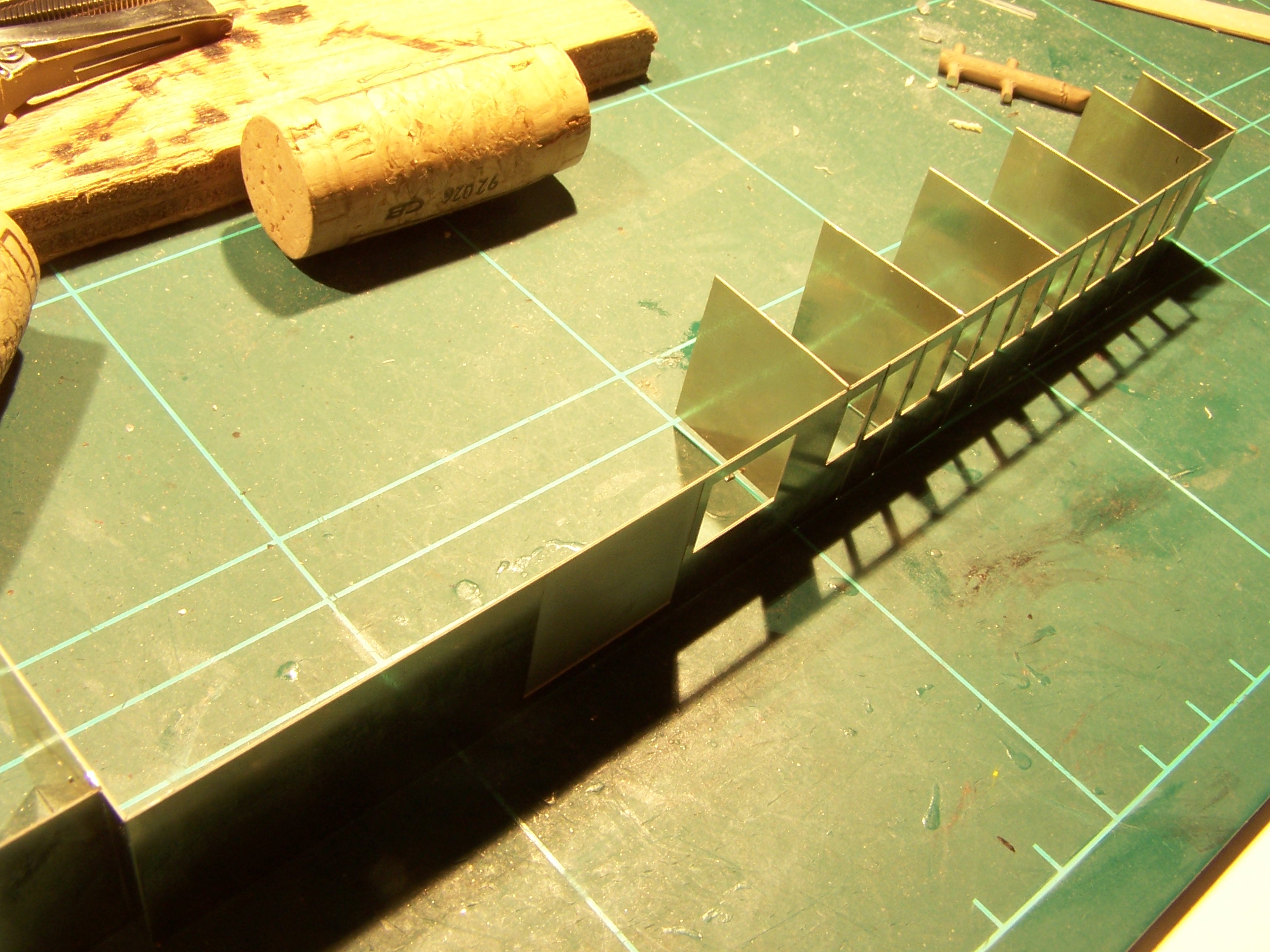

Montage de l'aménagement intérieur. Étape un peu pénible il faut reprendre toutes les cloisons qui sont un petit trop longue (1.5 mm environ). Pour ma part j'ai fait ça aux ... ciseaux :cool:
Et à la demande de Joseph, l'intérieur de la caisse :

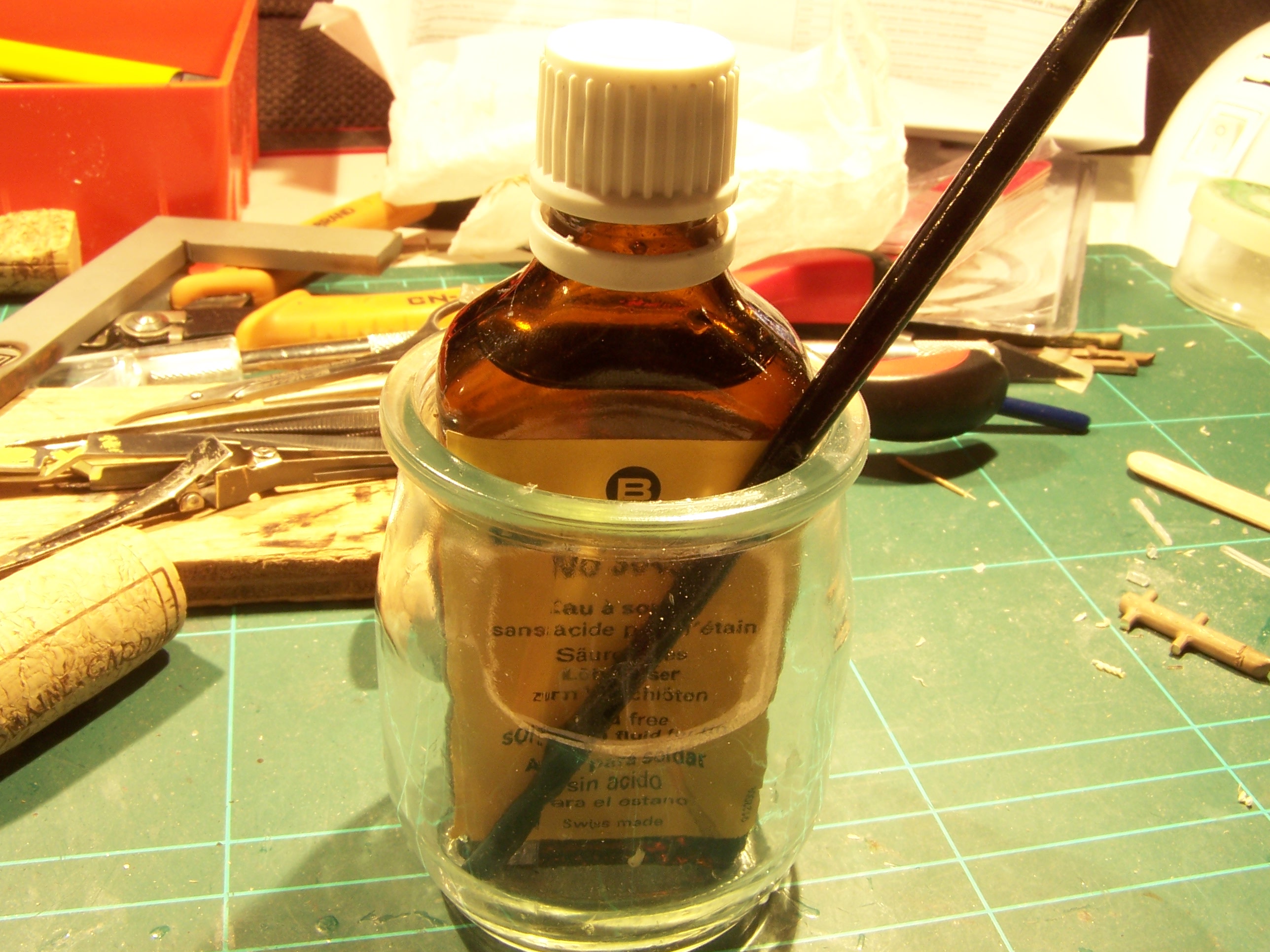

Maintenant petite astuce. J'utilise le flux Bergeon, sans acide. Ce flux est super mais la bouteille est merdique... Haute et fine, elle ne demande qu'à se renverser... Pour éviter ça je la met dans un pot de yaourt en verre! En plus ça permet de tenir le pinceau !
A bientôt pour la suite...

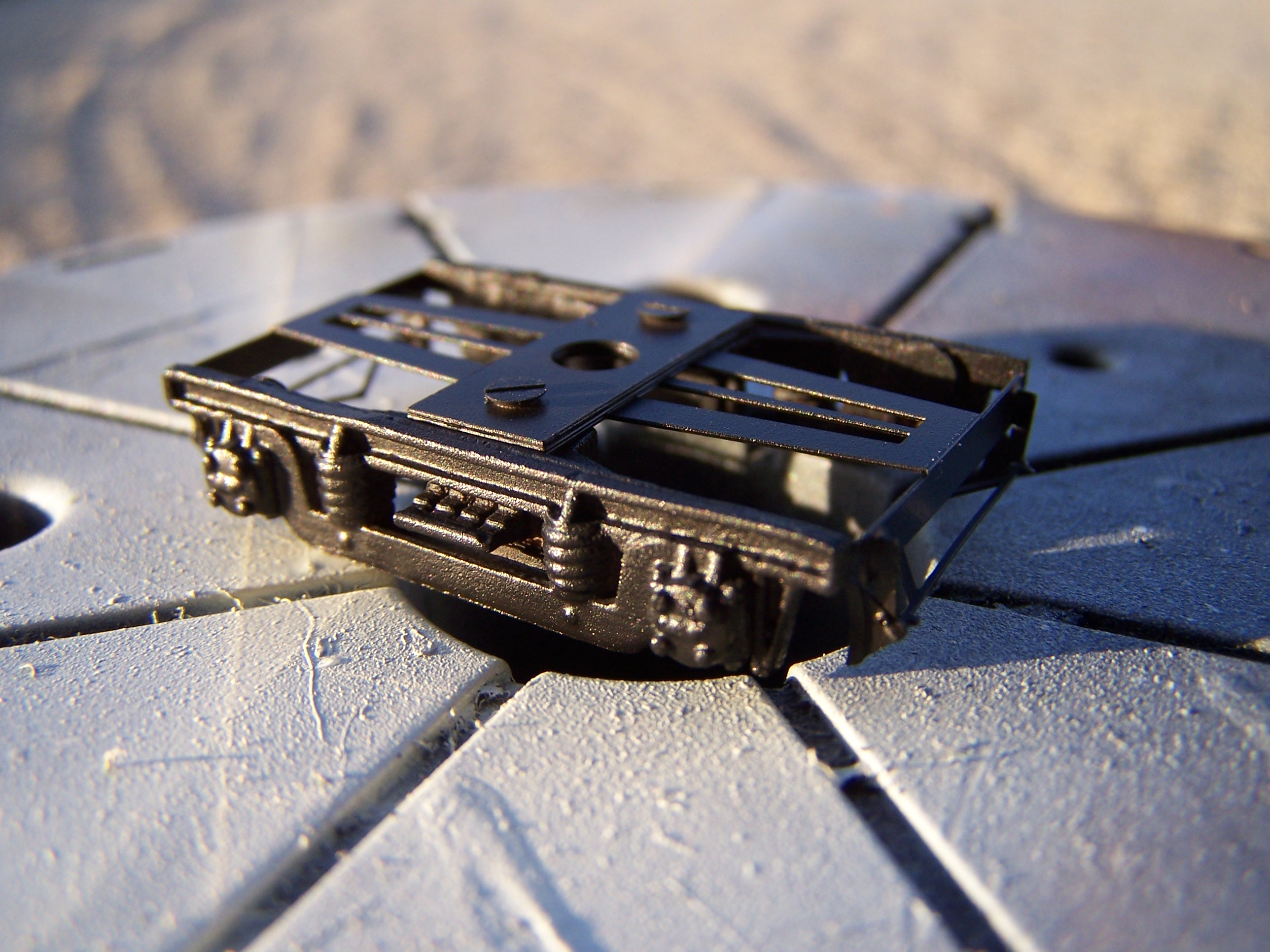

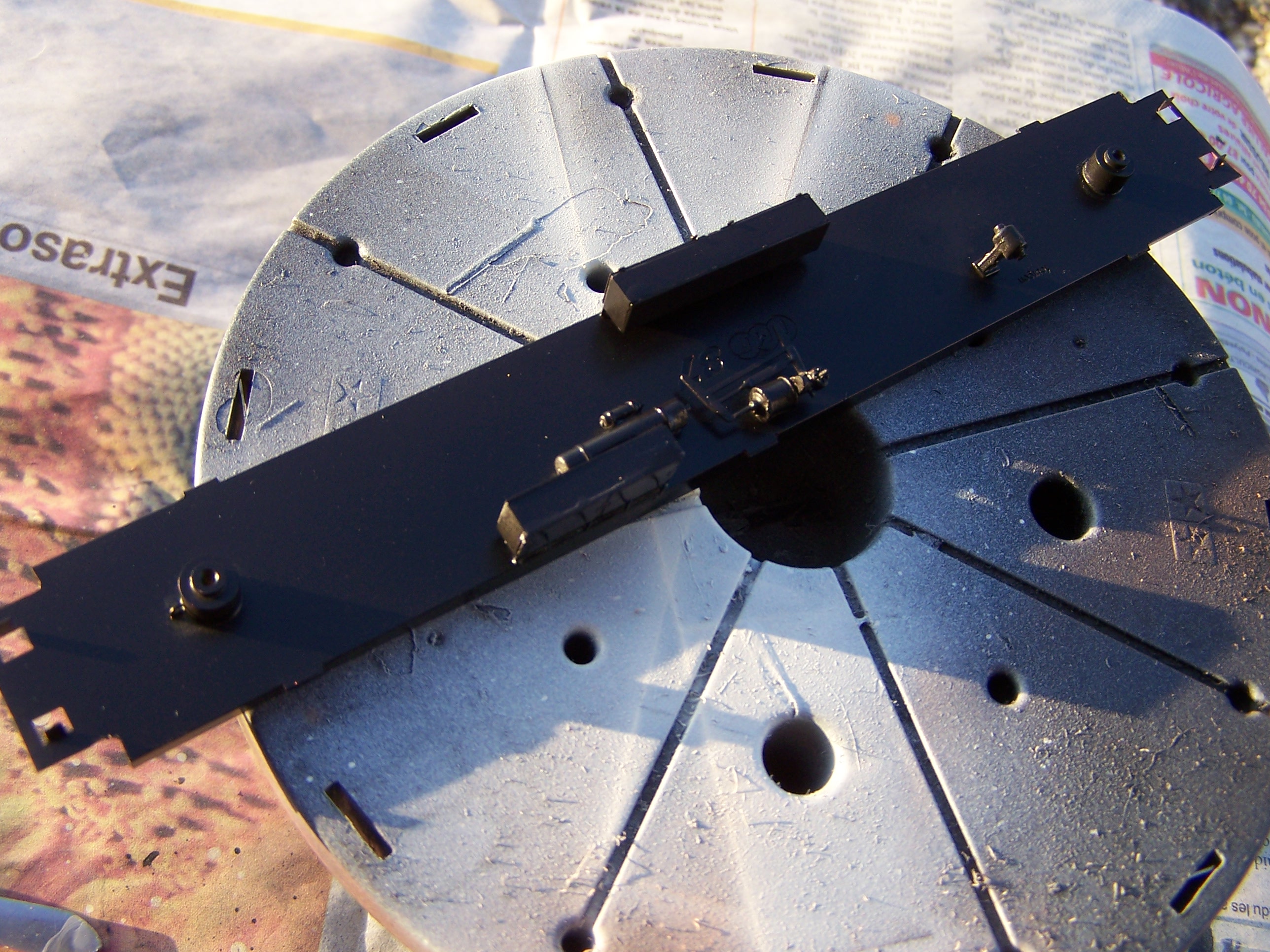

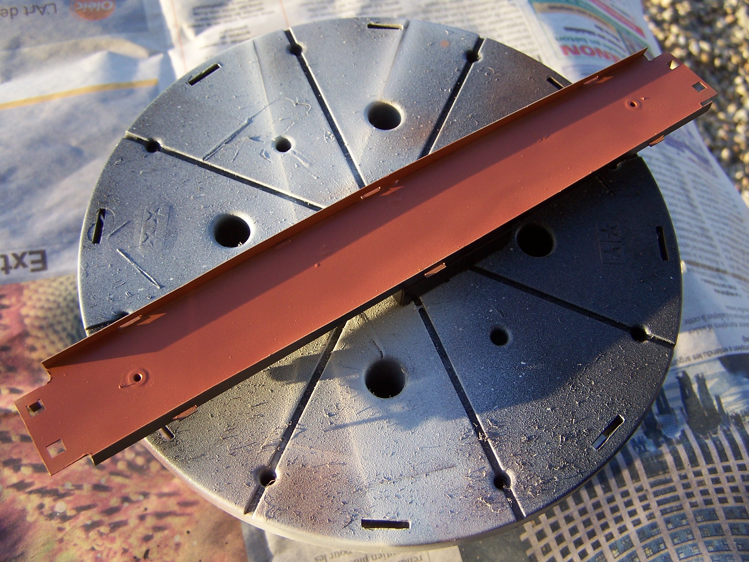

Aujourd'hui c'était journée off au boulot 1 ce qui permet d'avancer au boulot 2.
Après trempette dans l'acide Chlorhydrique saturée, et apprêt, une belle couche de peinture Railcolor. Je passe au four à 50° pendant une quinzaine de minutes entre chaque couche pour bien cuire la peinture et surtout ne pas à avoir à attendre 24 heures entre chaque.
Le châssis, dedans :
et dehors :
Moi j'ai fait ça sans masquage, d'abord le noir, puis le brun avec une buse plus petite. Je déconseille fortement aux non-habitués de l'aero de faire comme moi, si vous ne voulez pas avoir un noir joliment moucheté de brun :siffle: Prenez plutôt le temps de masquer. Quand on sait peindre c'est pas la peine, avec une buse fine et un aero bien réglé on arrive à faire un nuage qui ne fait que quelques mm de diamètre.
Plus simple les bogies :

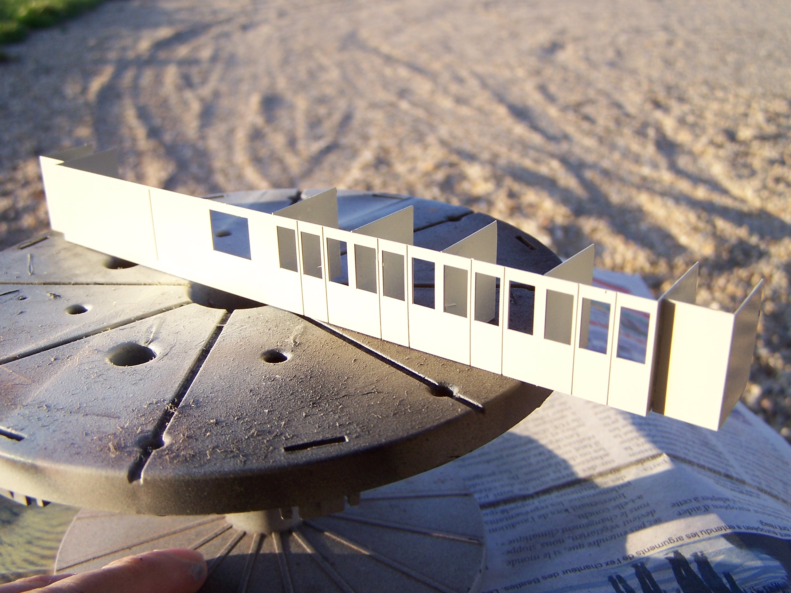

Et les cloisons intérieures en crème CIWL:
