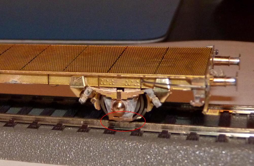

Messagepar joseph
12 Mai 2010, 09:45
Bravo, c'est du rapide et c'est propre! :cool: :applause:
Ceci dit, il me semble qu'il y a une petite erreur ou plutôt un petit oubli:
Dans la zone entourée en rouge, le bas du support de boite d'essieu doit être plié à 90°. Il est possible que ce petit détail ne soit pas précisé dans la notice (j'ai le cas avec le L31). D'autre part, la demi gravure qui marque le pli doit être visible et non au dos de la pièce, ce qui sous entend que dans ton cas la pièce est montée à l'envers. Vu l'importance du détail, ce n'est pas la peine de tout dessouder. Tu plies dans l'autre sens et voilà. ça ne se verra pas.

Messagepar recoules bernard
12 Mai 2010, 17:41
je l'ai en regardant de nouveau les photos, merci de ma le rappeler, mais personne ne ma l'a fait remarquer jusqu'à maintenant , je vais y remédier et ça ne se verra plus , je ferais gaffe pour le 2eme :cool:

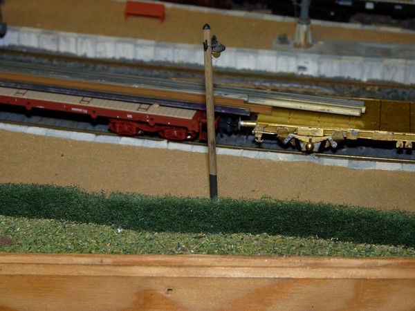

suite du montage des wagons SMD essai de roulage sur le réseau
http://www.casimages.com/img.php?i=1005 ... 114621.jpg

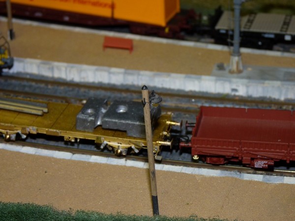

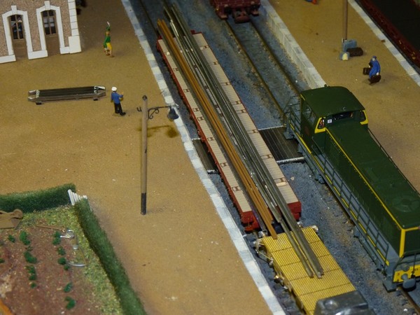

27 Mai 2010, 23:14
suite

Messagepar joseph
28 Mai 2010, 10:04
Et la peinture? ou elle est passée la peinture? :ange: :ange: :ange:
Bon alors, il roule bien? En tout cas c'est chouette. :cool:
