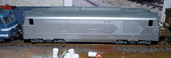

07 Juin 2010, 18:59
bonjour
travaux de mascage des aeration latérale pour faire la bande grise
dimensions relevées sur la BB 67000 :roll: derriere

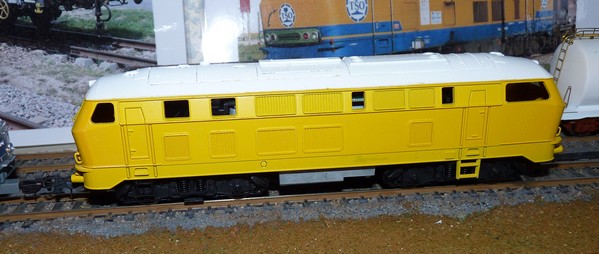

en meme temps passage à l'atelier peinture pour la V 216
