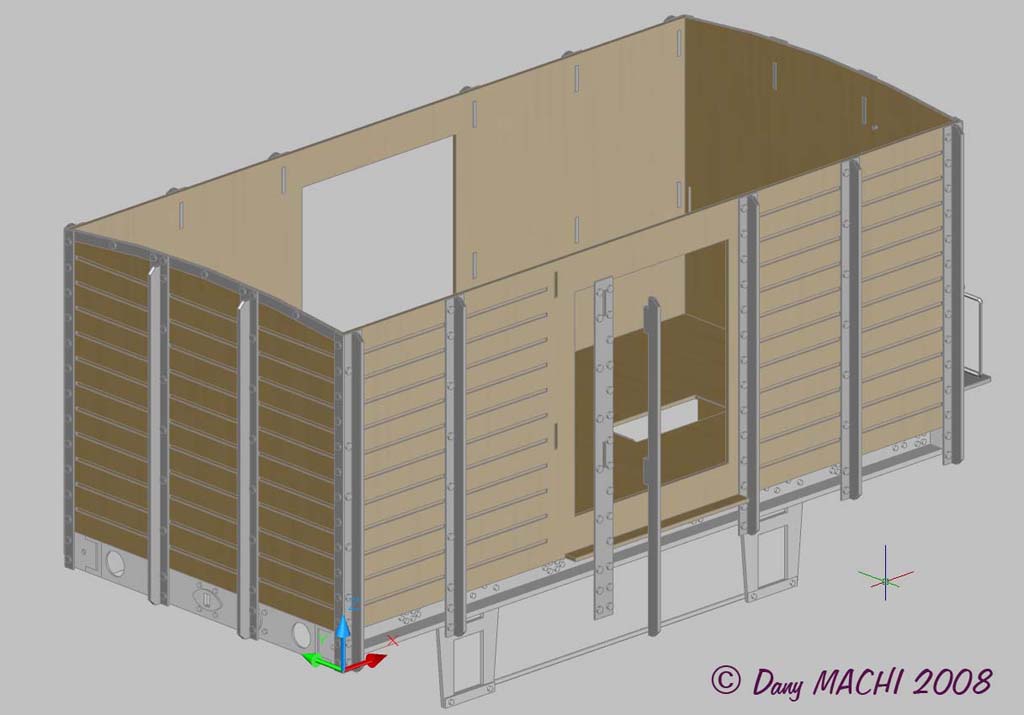

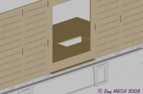

Pour en revenir au dessin du chassi, le contour est défini par les parois et les ouvertures de portes.

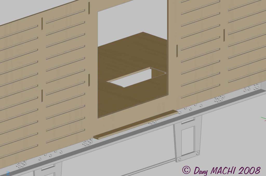

L’ensemble de la caisse châssis et ferrures de caisse. Ces dernières sont constituées d’une tôle rivetée prise en sandwich par la ferrure et le tout sera brasé par l’intérieur de la caisse selon le principe tenon mortaise. C’est la technique utilisée sur les kits Huet entre autre

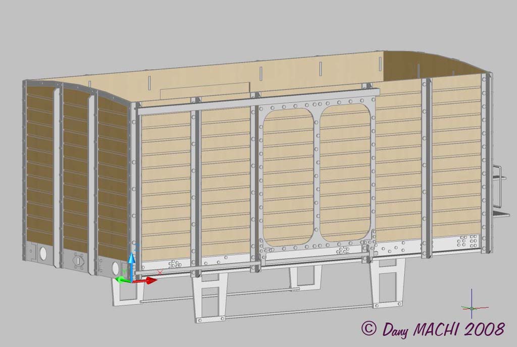

Avec les portes et les accessoires. Cela fera de petites pièces à assembler mais ce ne sera pas insurmontable, faudra pas trembler pour le montage.
