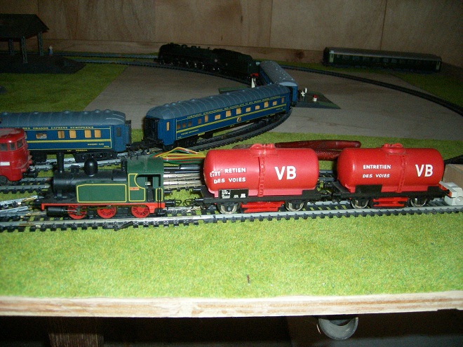

Voici la fameuse 030 qui n'arrive pas à monter une cote a 1%.
Bon je passe a 2 rails qui on besoin d une intervention type soudure de connecteur électrique l'un ces le moteur d aiguillage l'autre ces un connecteur dessoudé donc pas trop grave dans l'ensemble.

J'ai bien compris de quelle machine tu parlais. Tout le monde parle de la même, du moins je pense. Mais tu ne m'as pas répondu si la loco patinait en rampe ou si son moteur calait.

elle patine quant elle est attelé avec un wagon

C'est donc une question d'adhérence. Si celle de Gib tire plus de wagons, c'est soit que sa voie et ses roues sont moins grasses, soit que ses wagons roulent mieux.
