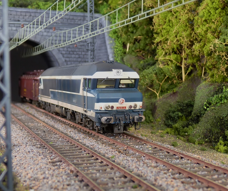

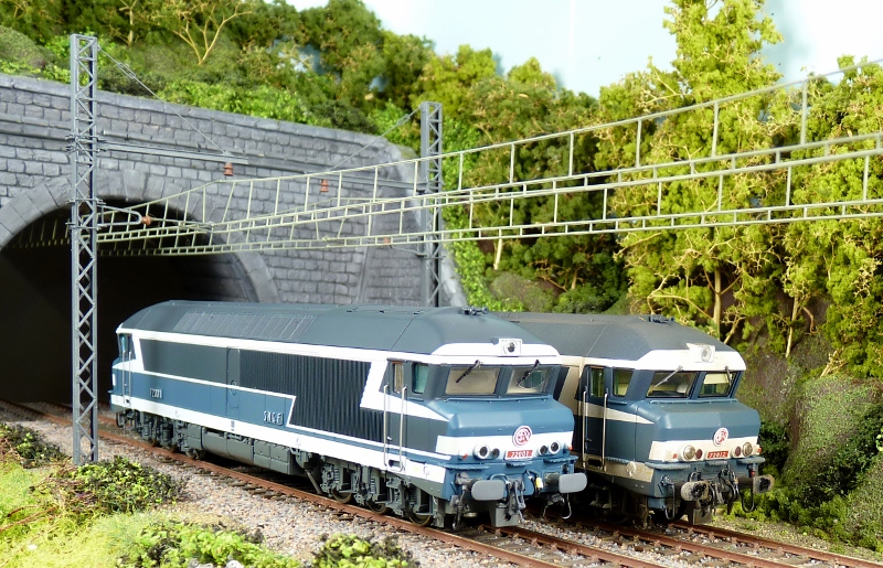

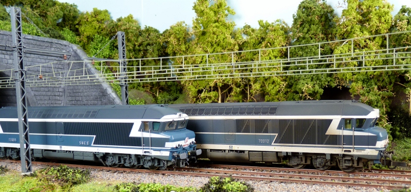

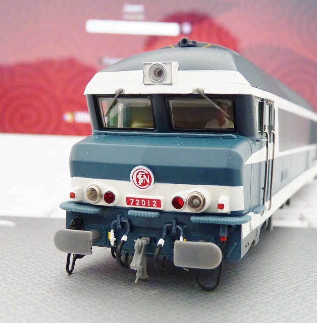

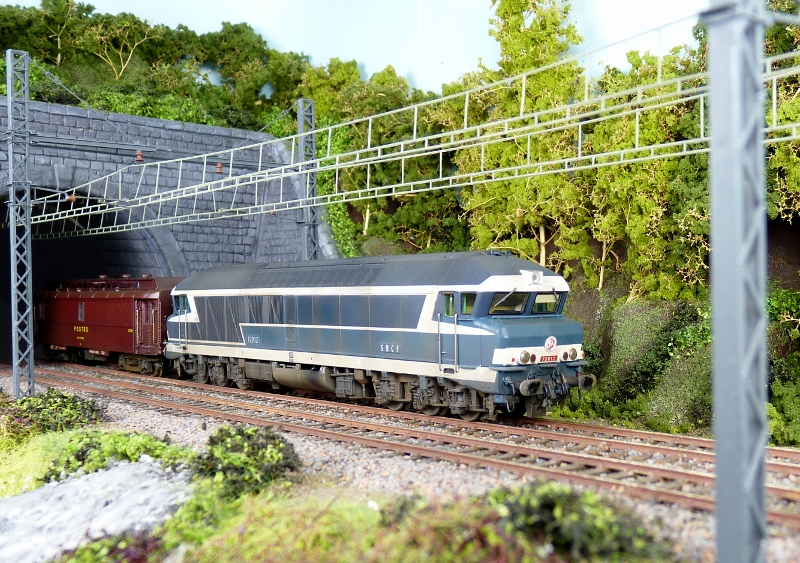

Moi, je ne déteste pas ma 72012 (à part son SAV) et surtout sa sono est géniale :coeur1: ! Beaucoup ont critiqué les bogies alors qu'ils respectent bien l'allure de la loco. Ceux de la Jouef sont trés larges. Bref, je mets ici des photos de la mienne, avec aussi sa cousine n°1 Jouef (la plus réussie des 72000 Jouef à mon avis):
Le fameux "gros nez" est surtout accentué par les fanaux trop gros de la version porte-disques. On le voit avec celle de David, ses feux à pincettes gomme l'effet yeux de vache. Des fanaux LSL permettent de diminuer cet effet, et ça va mieux. En agrandissant les orifices de la rambarde frontale, on peut mieux l'enfoncer et la réaligner, car l'espace entre les trous est mal calculé (d'où l'ondulation :mort: ). Rien qu'en modifiant cela, l'aspect est meilleur et la différence de face avant avec la Jouef est difficile à >40cm.
Je n'ai pas modifié les amortisseurs de bogie, et il faudrait aussi le faire sur la Jouef, alors tant pis. Les marchepieds ajourés me tentaient, David. Seulement, les reproductions de Roco s'adaptent au coin de la traverse, alors leur fixation risque d'être visible, contrairement au cas de la Jouef.

On voit en effet tout de suite que l'un des deux modèles est complètement raté. Cette vision est proprement insupportable et nous ramène aux instants les plus sombres de notre Histoire. :mdr:

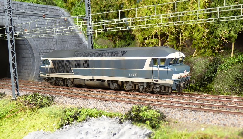

La GC en proto en cours.
