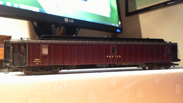

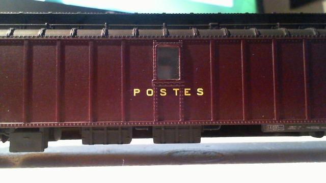

Voilà l'allège OCEM 16.6m Apocopa
J'aimerais trouver un kit L'Obsidienne pour elle...

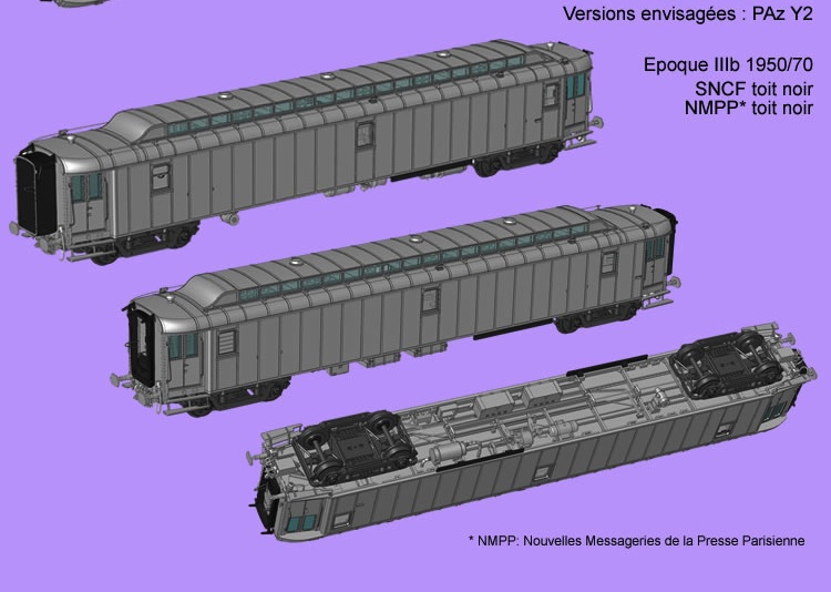

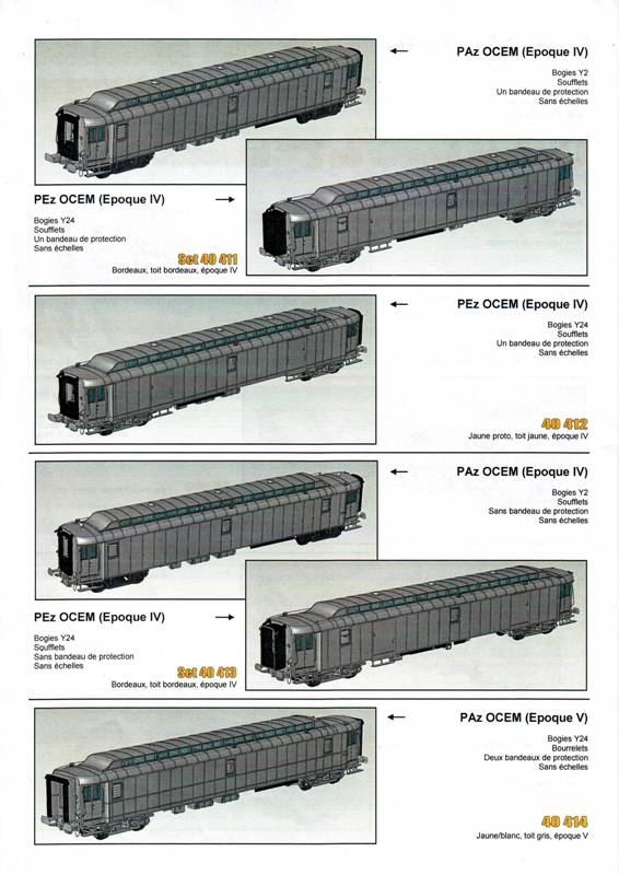

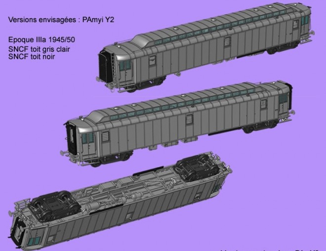

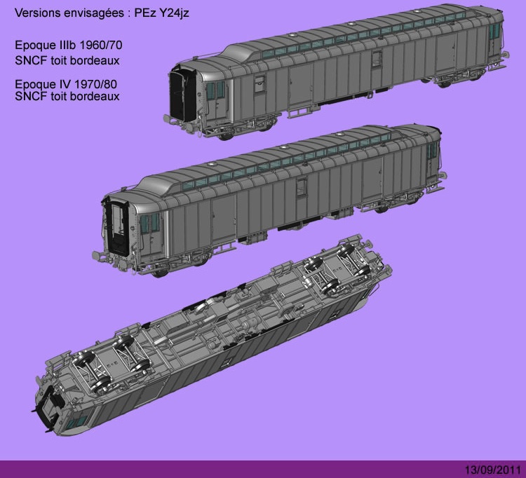

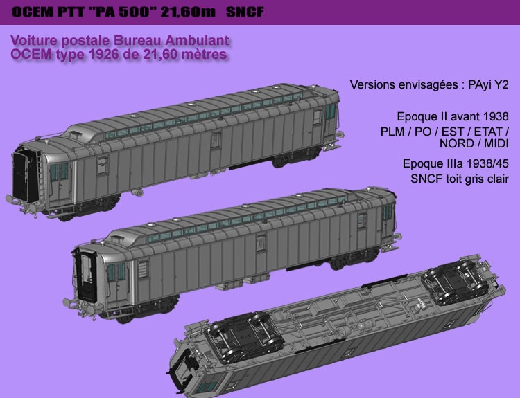

Challenger60 a écrit:Les voitures LSM :
download/file.php?id=38113&t=1
C'est riquiqui ton image (c'est la faute de LSM si elle ne passe pas bien), je me suis permis de la découper par tranches :
Bon ce ne sont que des images 3D... :diable:

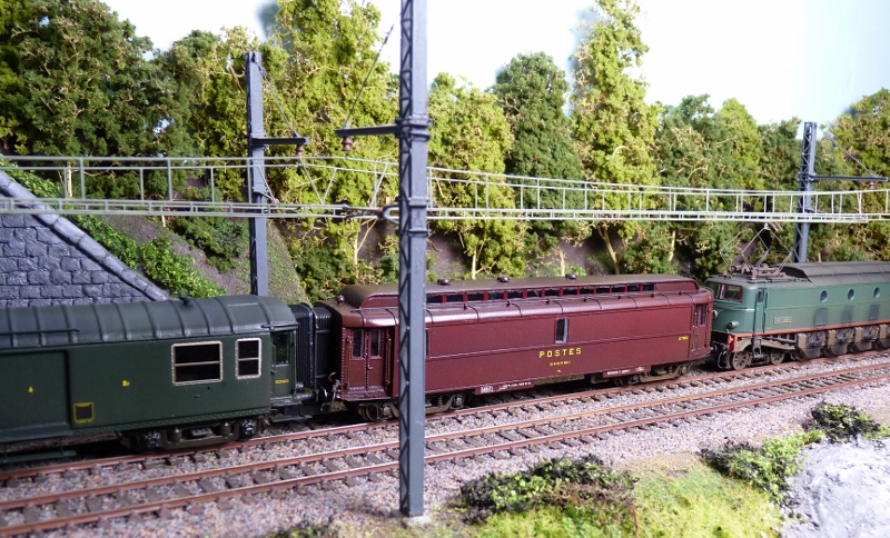

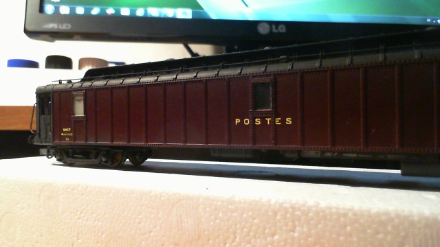

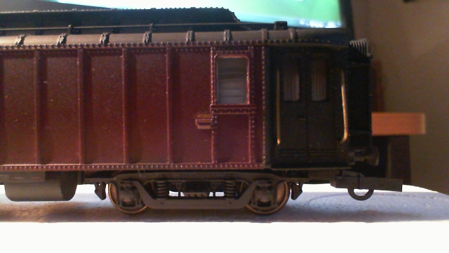

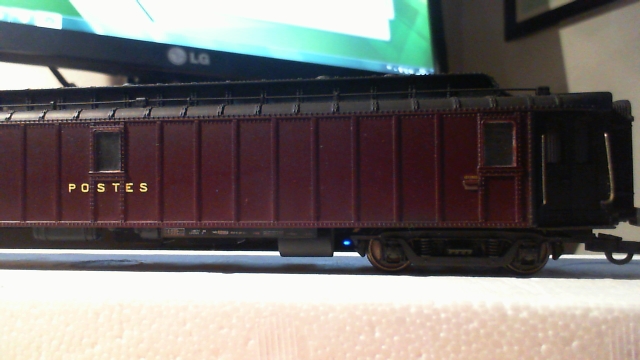

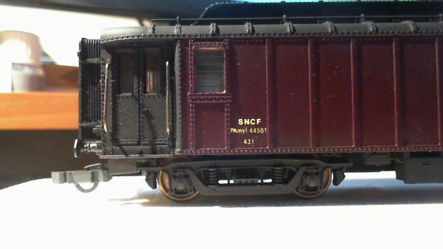

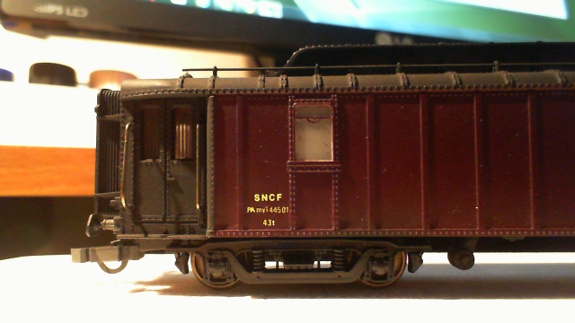

Ce que je fis de la Paz Jouef il y a bien longtemps :
suppression du boudin de caisse
remise en peinture
vitrages refaits
marquages transferts Flèche d'or
roues Dynam
timon Ribu
Ce qui donnait :

Elle ressemble beaucoup à ma HornbyAcho (voir ici : viewtopic.php?f=4&t=7071&start=30) !
Comment as-tu fait pour araser ces bourrelets et recréer la rangée de rivets du bas de caisse ? Quant au toit noir, c'est plutôt époque IIIb, non ?
...mais t'as pas fait les marchepieds ... :twisted:
Rapide 424
Re: Les voitures Postales
Messagepar 141E416
12 Avr 2012, 21:34
Arasement des bourrelets au cutter puis ponçage au papier abrasif à l'eau.
Je n'ai rien reconstitué de la rangée de rivets.
IIIb, oui, possible ; à l'époque j'étais moins connaisseur. Et oui, je n'ai pas reproduit les marchepieds.
La REE démodera définitivement ma Jouef.

Une nouvelle planche de marquages pour ambulants et allèges Postes OCEM RA SNCF ép3 Jouef est en fabrication, disponibilité prévu pour mi avril. La planche permet de traiter 2 wagons. Pour mémoire, en marquages années 50, ces véhicules recevaient du bordeaux postes sur les flancs, bouts noirs et toits gris. Progressivement dans les années 50, le toit est repeint en bordeaux (jamais de noir!). Lors du passage au marquages UIC, les caisses passent intégralement au brun postes, plus marron que le bordeaux utilisé précédemment.

D'après La Poste et le Rail (qui illustre d'ailleurs bon nombre de modèles RMA), les voitures Postales n'ont jamais eu de toit noir, en tous cas pour celles à toit métalique.
Concernant les couleurs, il y a eu effectivement deux teintes: le bordeaux Postes, une sorte de rouge vin très foncé, toit gris et bouts noirs, puis brun Postes qui lui est un brun qui tire légèrement sur le rouge et qui recouvraient l'intégralité des caisses, toit et bouts compris.
