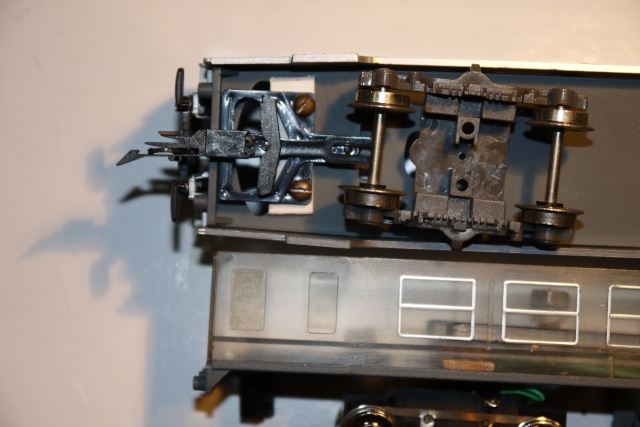

Re: Turbotrain Jouef (Détaillage et motorisation)
Messagepar X2824
29 Avr 2012, 19:43
la nouvelle motorisation est un Tenshodo WB31,je voulais savoir le comportement du moteur (j'ai de forte rampe)c'est pour cela que je n'ai rien modifié a la caisse de la motrice, l'inconvénient c'est que la motrice est un peut plus haute que sa remorque. Je me suis lancé dans la confection des sièges avec du carton, le résultat est bon mais c'est long et j'ai abandonné (il me faudrai la retraite a 45 ans :siffle: )
29 Avr 2012, 20:02
Merci pour les photos.
Je vois que tu a aussi remplacé les barres d'attelages d'origine par des dispositifs à élongation Roco.
Que donnent les performances en vitesse et en rampe avec ce bogie moteur ?
Amicalement ?
Messagepar X2824
29 Avr 2012, 20:38
tres satisfait pour les rampes et la vitesse , la vidéo resume bien.
