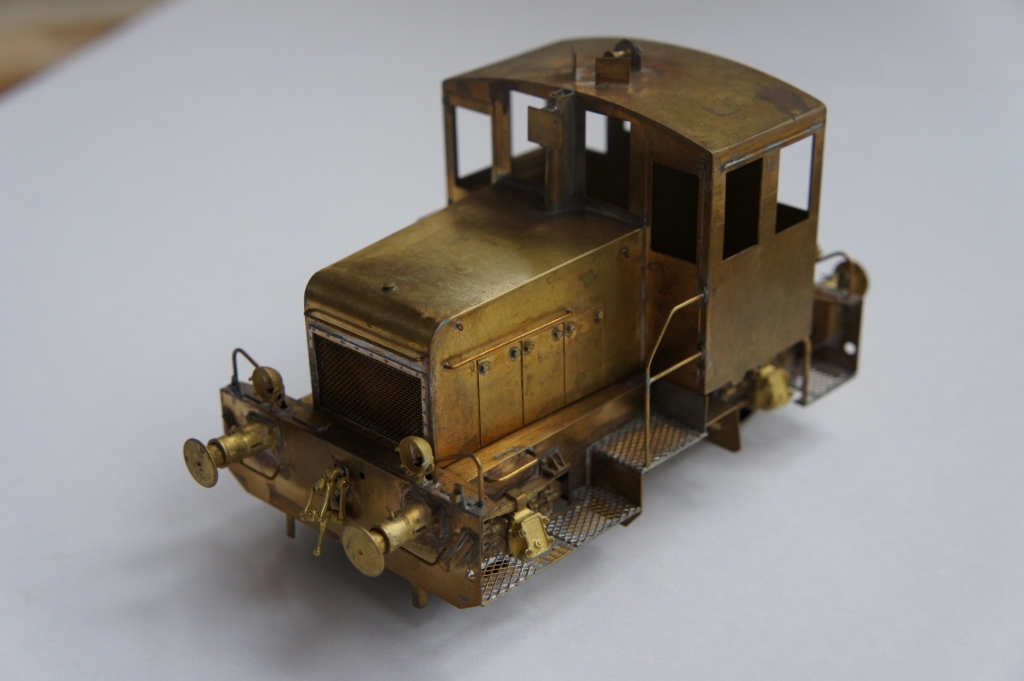

Messagepar Fky
12 Oct 2014, 12:57
Une photo du miens qui attend sa peinture (depuis un certain temps ce qui explique le côté terne du laiton).
Bon dimanche.
Fky
Messages: 91
Enregistré le: 15 Avr 2012, 08:03
Re: [O] Y 2100 HAXO
Messagepar Bigoudi
12 Oct 2014, 18:24
Ah! joli tout ça.. :coeur1:
merci fky...
et coté mécanique ça roule comment? (souple, démultiplication correcte?)
car au cercle du zéro j'ai déjà vu un 2400 AMJL circuler à une vitesse de pointe à décoiffer un gabian....
(le tout avec comme un bruit de Crécelle... ) :ggg:
