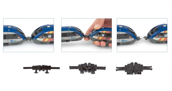

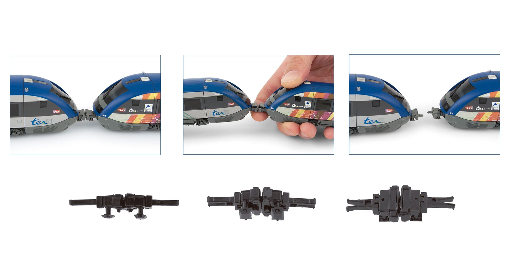

Puisqu'il existe un fil sur les attelages Rivarossi (aujourd'hui Hornby) je ne vais pas ouvrir un nouveau sujet pour poser ma question mais utiliser celui-ci.
Et ma question (à mille balles) est : quelqu'un a-t-il déjà utilisé l'attelage Scharfenberg de Hornby ? Quel est votre sentiment/opinion à son égard ?
Je sais que c'est un attelage mis au point au début des années 2000 par Lima avant sa reprise par Hornby, mais je croyais ce projet enterré. S'il fonctionne correctement je vais essayer de m'en procurer (mais à part sur le site Hornby je n'en ai trouvé nulle part... :H2: ) et le tester sur mon réseau, avec toutes ses manoeuvres :diable:

J'ai monté cet attelage sur mes deux X73500, il va bien pour des autorails, mais il est un peu "dur" à atteler (il faut que j'essaie de voire si on peut limer les ergots pour mieux pousser le verrouillage et améliorer la fluidité de "l'accouplement"), et il n'a pas de fonction "pré-dettelage", je pense qu'il ne va pas aller pour des manoeuvres.
Il est cependant très bien et "joli" pour un autorail équipé en réel avec un attelage semblable (autorails et automoteurs français) mais pas pour remplacer des attelages moins larges (Flirt, ...?)
