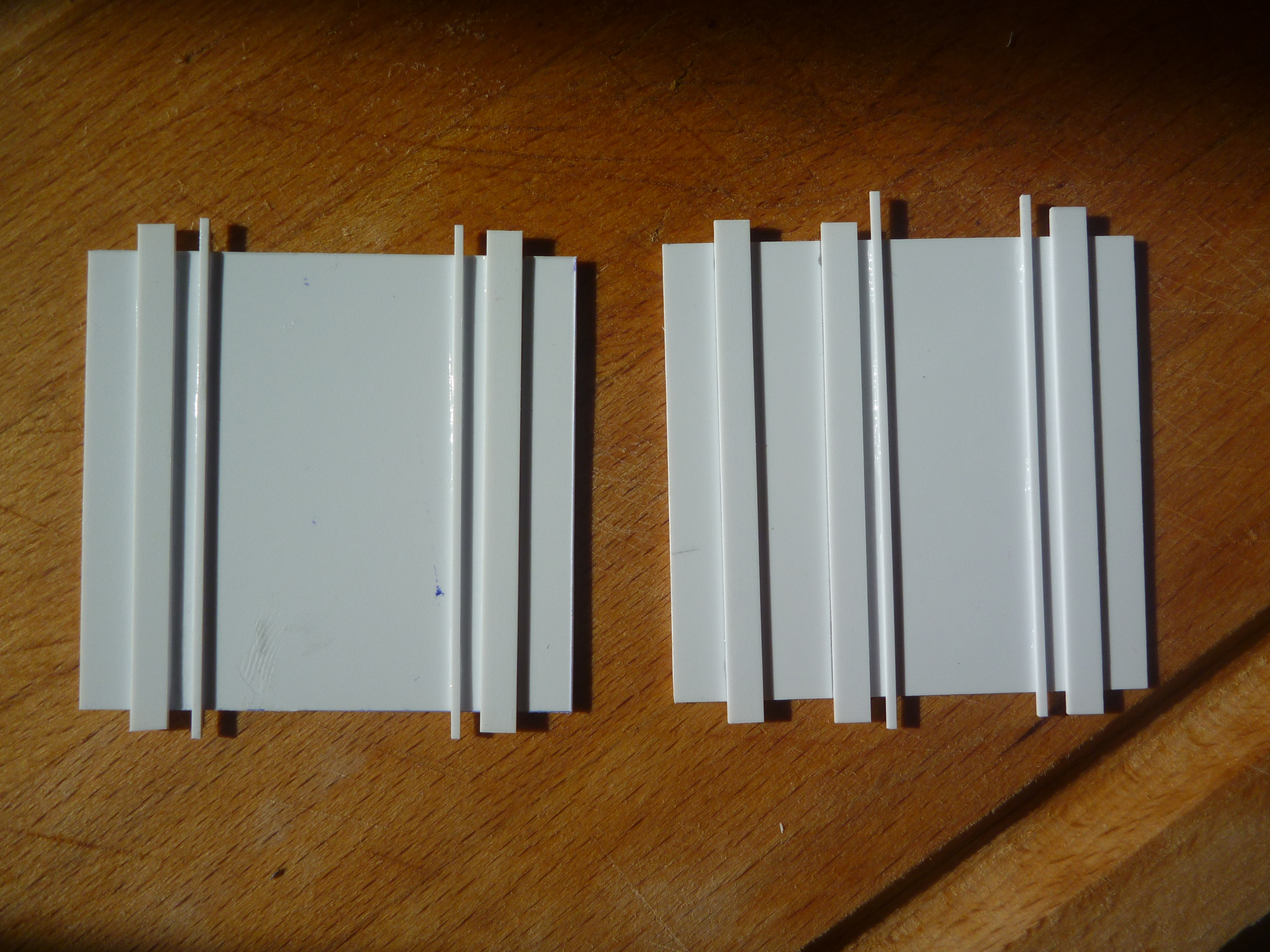

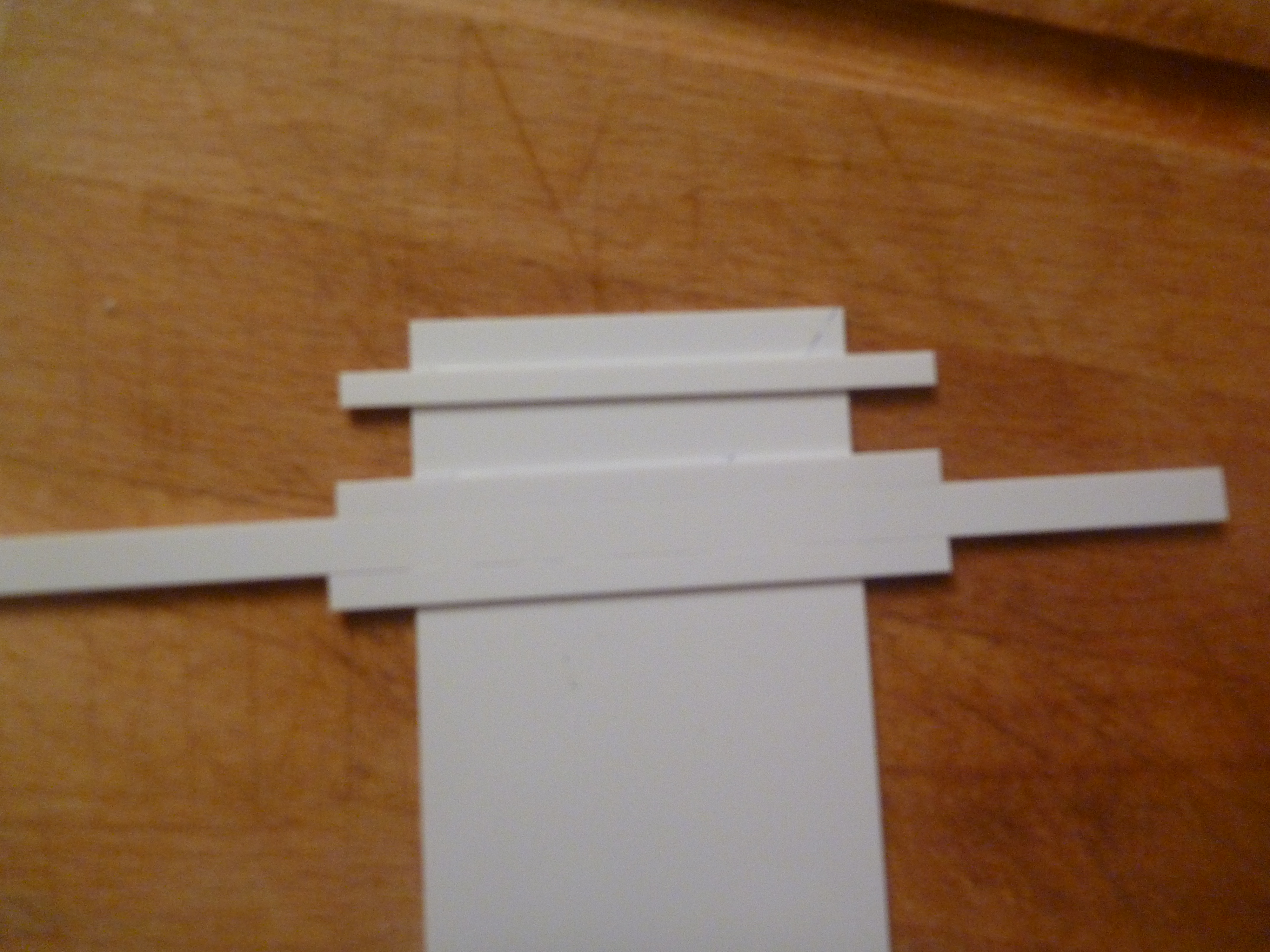

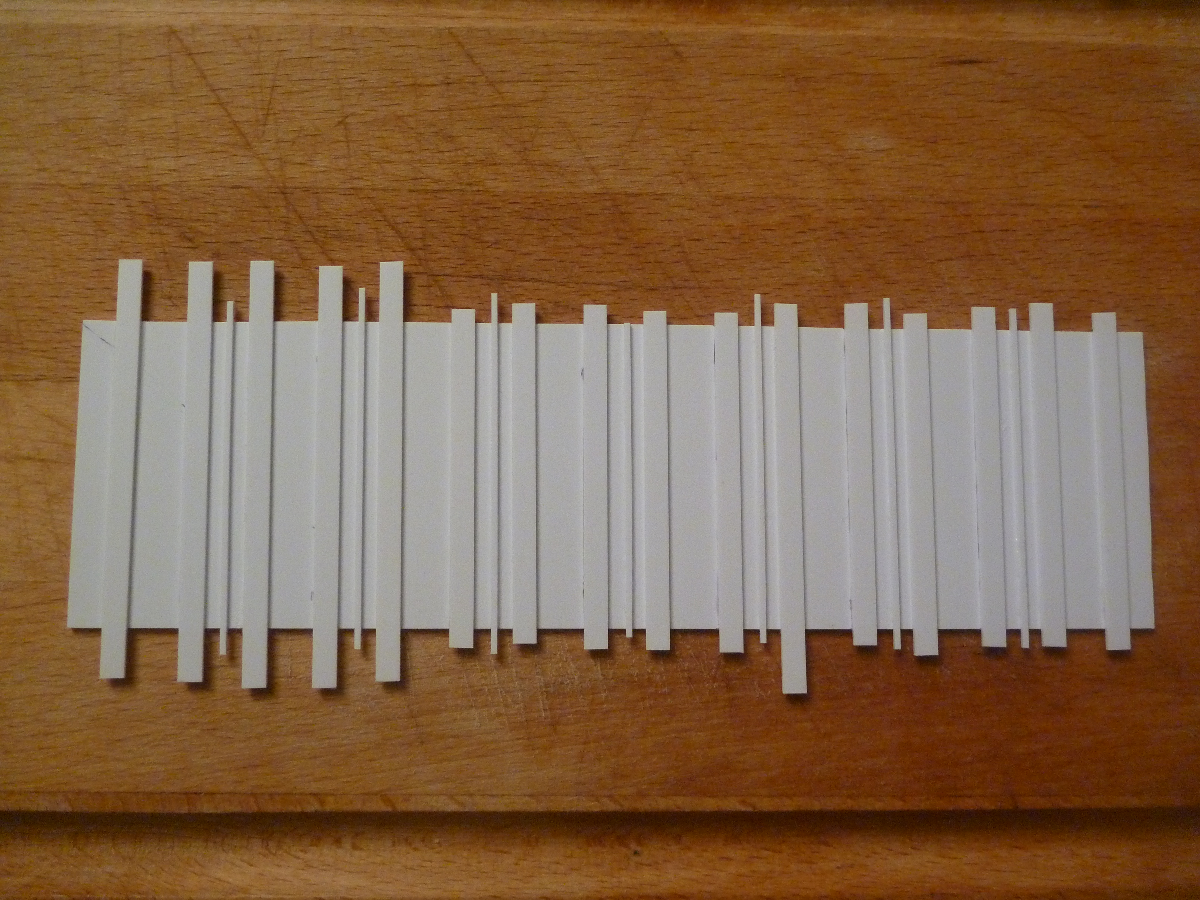

Ce soir, j'ai attaqué la représentation des nervures d'une face.
Franchement, je m'attendais à pire, mais avec la méthode exposée pour le modèle H0 (utilisation d'entretoises EVG), cela se fait (presque) dans la sérénité... :ange2:

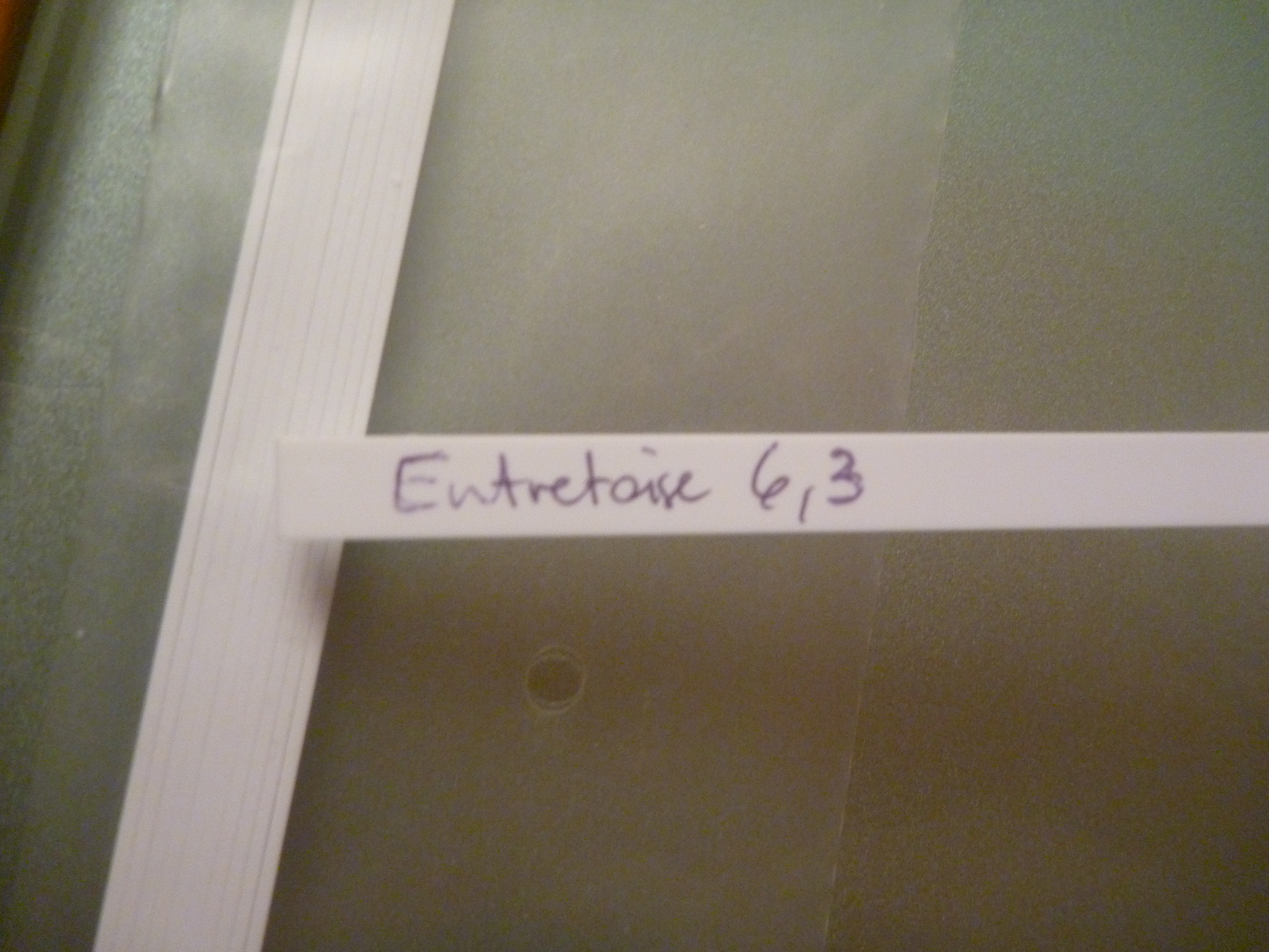

Après avoir placé une bande EVG réf.137 à 6mm du bord, on place alternativement les bandes suivantes à 8mm et 6,3mm en utilisant les entretoises dédiée. Afin de parfaire la perpendicularité des nervures, on prendra soin de mesurer en haut et en bas la distance par rapport à l'extrémité de la plaque plasticarte... :idea:
Mieux vaut bien repérer les entretoises afin de ne pas se mélanger les pinceaux... :ggg:
Une fois toutes les nervures en EVG posées, ne reste plus qu'à poser au centre de l'intervalle de 6,3 les fines bandes de EGV réf. 132. J'arrive à un résultat d'autant plus satisfaisant que, arrivé à l'autre bord, la distance est également de 6mm. Séchage en cours sous une bonne pile de livres...
Suite des travaux ce WE avec l'autre face et le côté sans la porte d'accès... :cool:

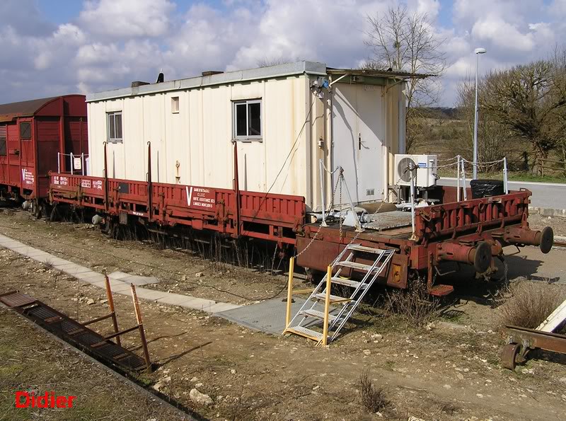

Les bouts du bungalow, avec à gauche le côté sans porte et à droite son pendant avec celle-ci qui prendra place entre les profilés les plus fins. Cette porte sera d'un simple battant par rapport au cliché ci-dessous... :idea:
