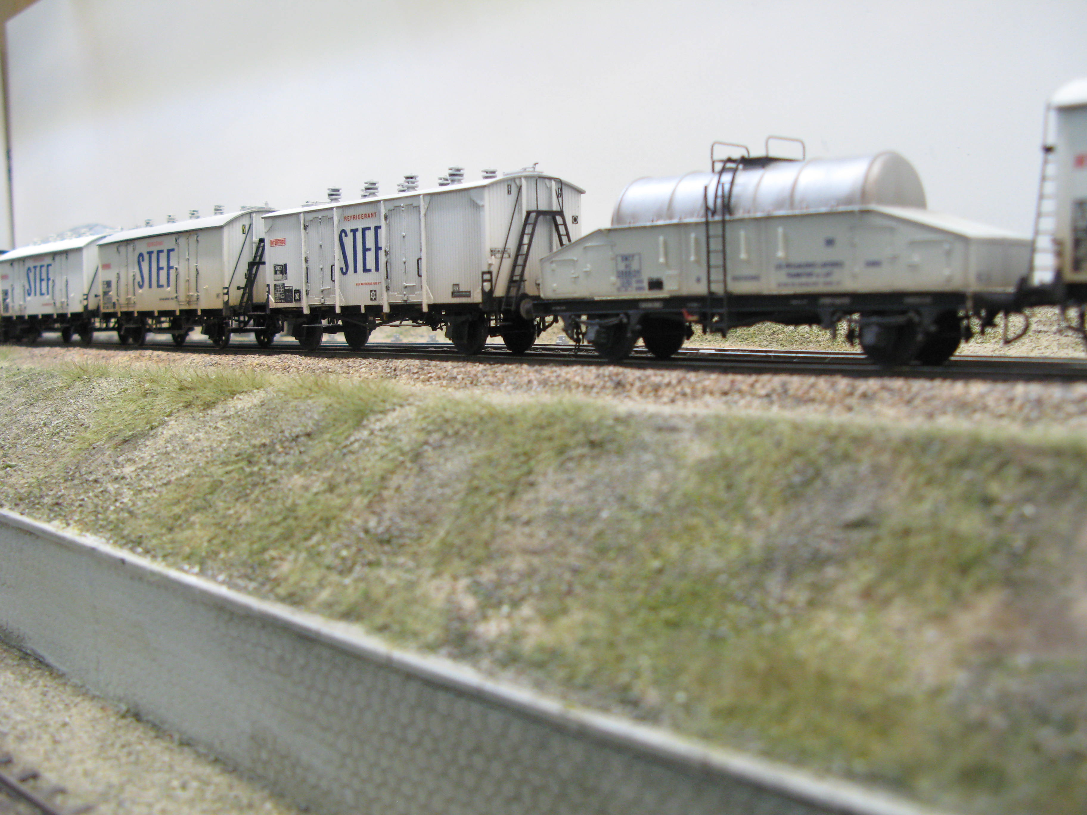

blaisy a écrit:C'est le Frigo ex-PO produit par AMF 87 dont j'ai posté des vues en amont.

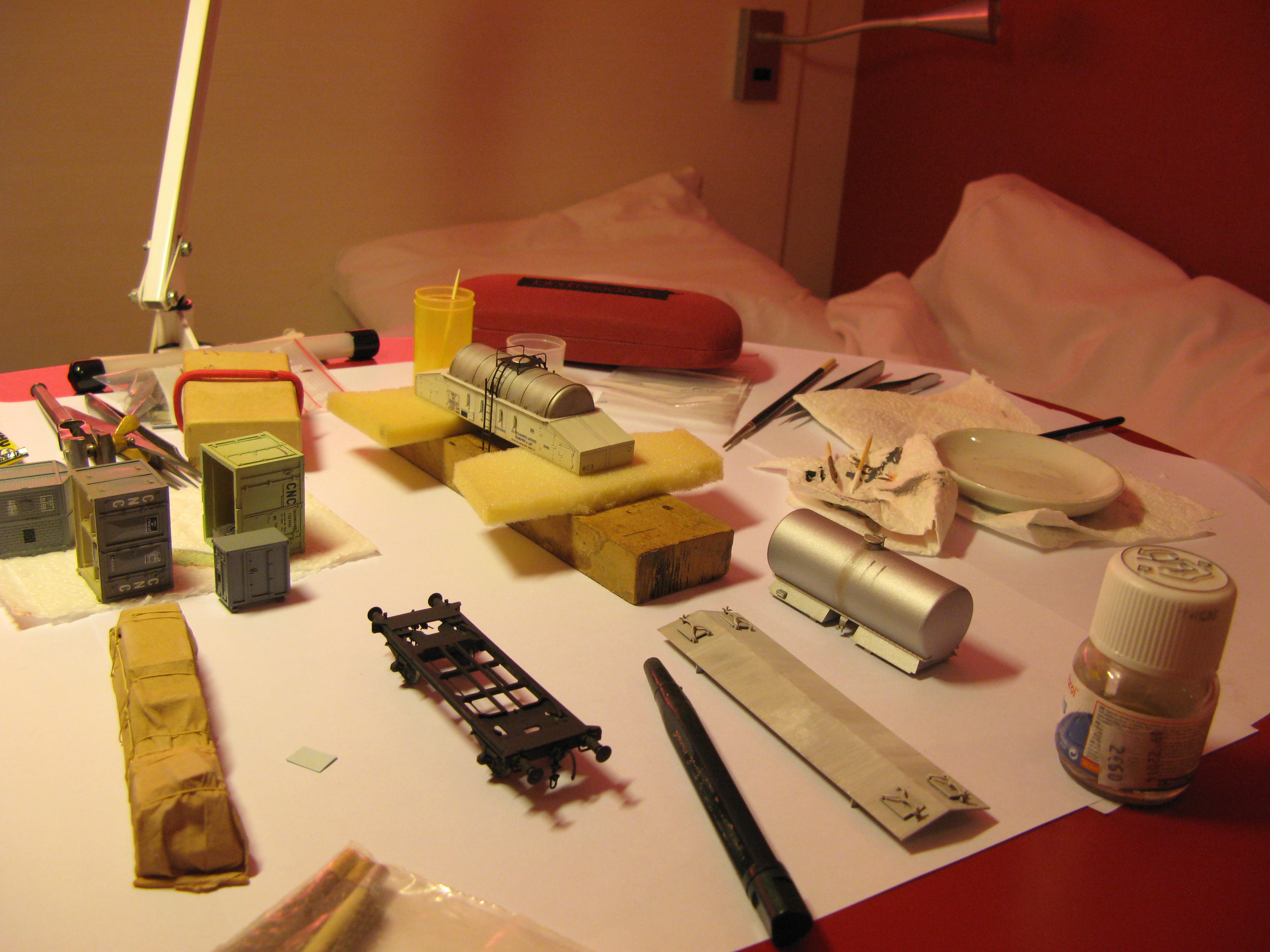

Notre folle nuit au Kyriad de Sedan... c'est du propre !!
Par les fenêtres,les valises!

La citerne est très belle dans sa version bicolore, j'hésite à reproduire cette version ou celle d'une seule couleur, il faut que je regarde si la période d'utilisation rentre en ligne de compte ou pas .
Merci pour la photo, autre chose , pour la patine quelle technique utilisez-vous, peinture, terre à décor ?

blaisy a écrit:Notre folle nuit au Kyriad de Sedan... c'est du propre !!
Pour avoir dormi dans les mêmes piaules, si exiguës...je vous prie de croire qu'il en faut de la volonté pour y veiller la nuit, pour patiner ses petits trains!

C'est vrai mais je dois dire que la petite table ovale entre les deux pieux fut une bonne surprise ! idéale en hauteur et encombrement... quand à la lampe d'appoint , elle était venue dans nos bagages...

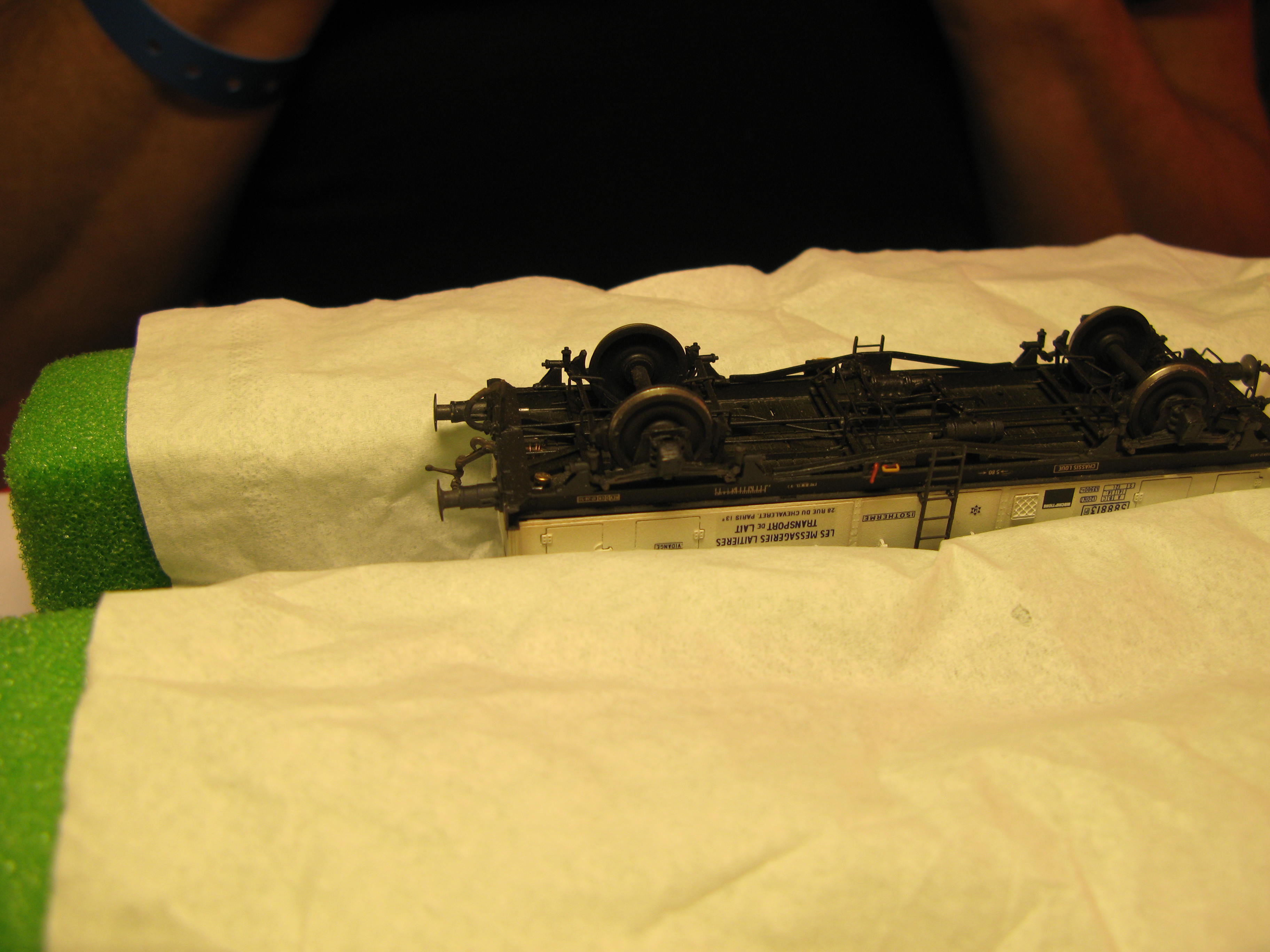

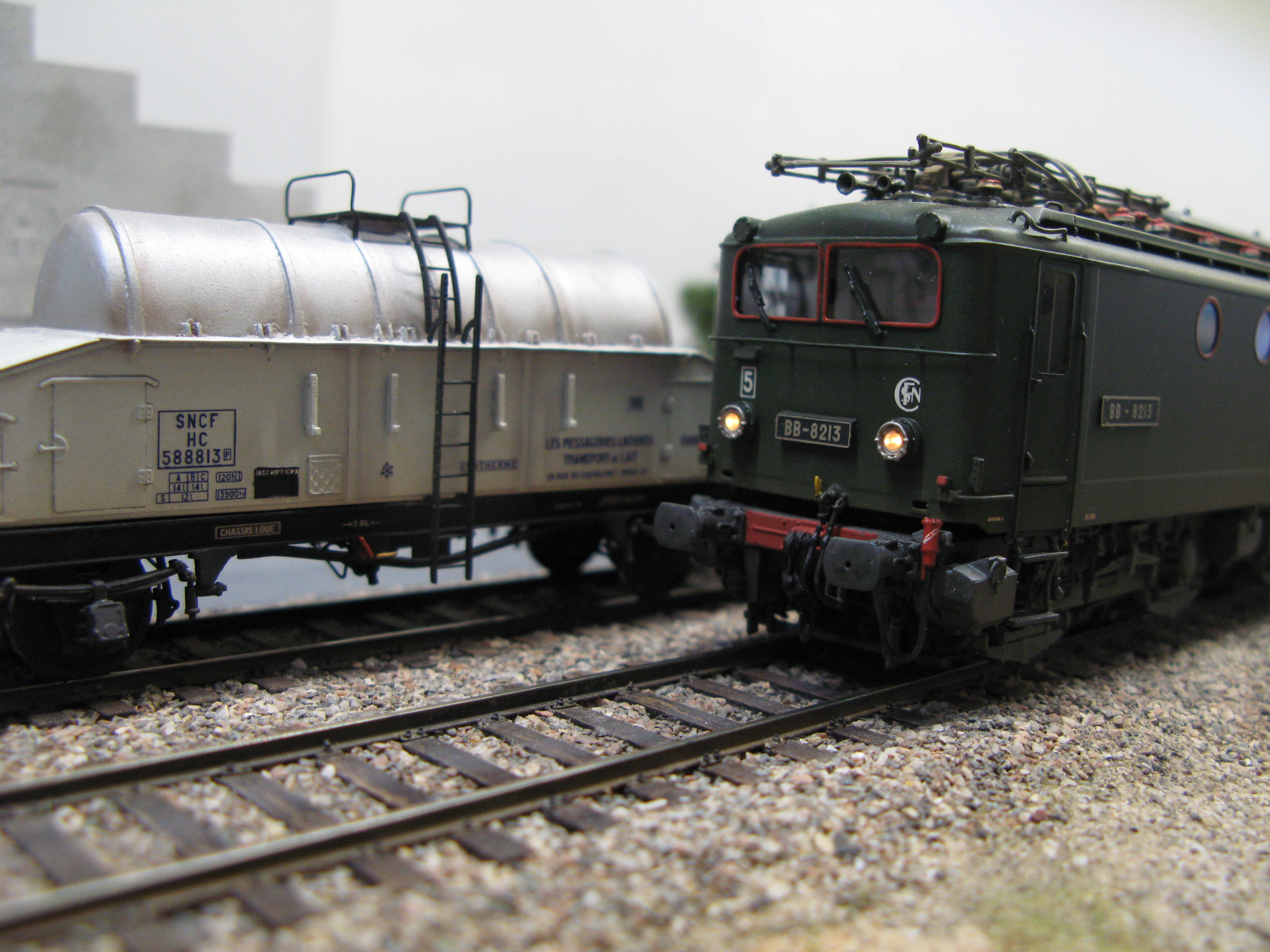

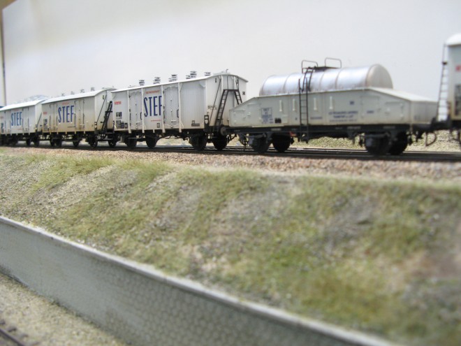

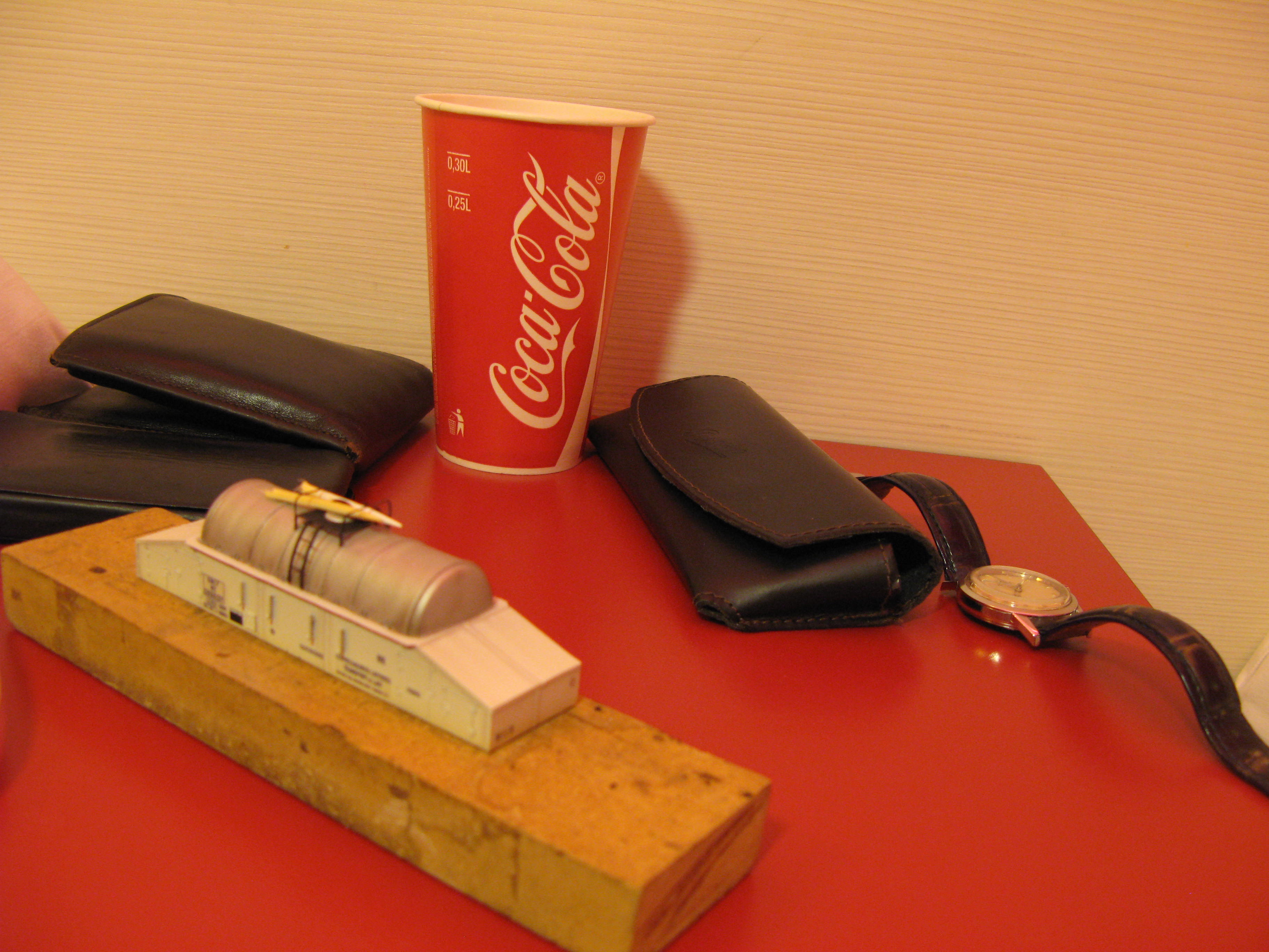

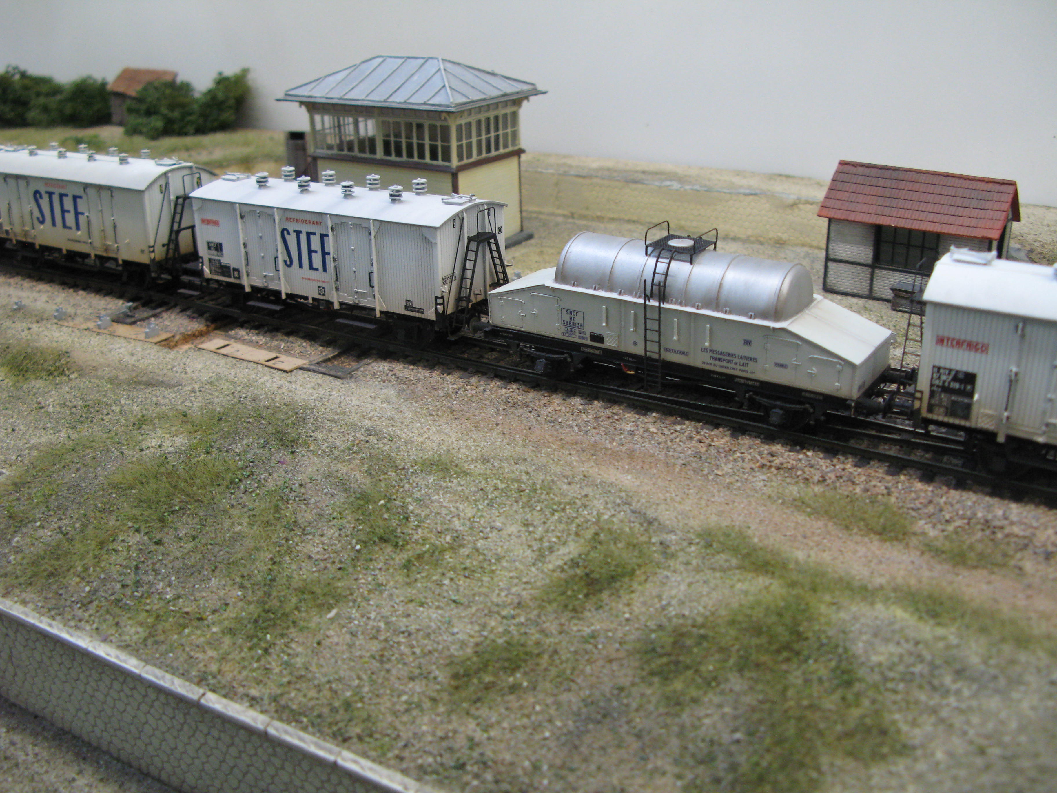

Le laitier Haxo...
c'est un kit assez compliqué; pour simplifier le montage, les modifications souhaitées et la déco finale, on a décidé de monter le châssis à part de l'ensemble caisse/citerne; assemblage final par vis.
Châssis monté en partie par un copain (un "Décapod' boy"...), merci à lui, c'était pas simple !
Suspensions et leurs fixations au châssis modifiées par Batteuse pour obtenir un châssis d'origine Compagnie de l'OUEST : ressorts longs Huet, jumelles ajourées et pièces d'encrage en fonderies d'après un modèle-maître de Jean-Yves Quéré.
Cerclages de citerne en plats de 3/10em et largeur 1mm (ceux du kit sont moins larges que les gorges de la citerne).
Roues club.
Peintures acryliques à solvants à l'aéro et patine à base de jus et brush à la Humbrol (je ne suis pas du tout à l'aise avec les acryliques pour application au pinceau). Pas de terres à décor.
Finitions aéro avec des patines acryliques à solvants.
Selon la notice Haxo, les décos uniformes ou bicolores des ensembles caisse/citerne dépendaient de l'atelier effectuant la construction ou l'entretient de ces wagons. Les châssis provenaient de récupérations (avec diverses longueurs).
Donc pas de teintes liées à une époque.

Re: z'auriez du P 87 ?
Messagepar blaisy
02 Nov 2015, 23:44
On distingue à gauche une des quatre vis de fixation châssis-caisse.( écrous soudés dans la caisse ).
Système idéal pour peindre et patiner peinard ces wagons fragiles et pleins de teintes différentes.
...ne pas suivre aveuglements les notices de montage...

Superbe, de plus la teinte beurre frais parait plus claire que celle d'AMF, le montage est très propre et l'idée pour la fixation du châssis à la caisse est sympa et simplifie en partie les difficultés liées à la décoration.
