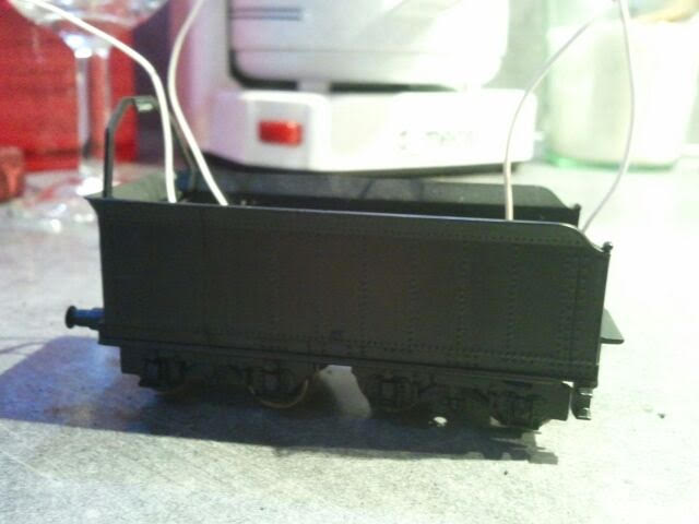

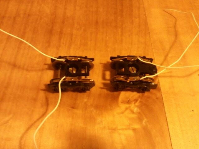

modification des lamelles de prise de courant des bogies du tender, au lieu de les mettre dans le bogie, ce qui freinait trop les essieux, je les ai fait passer au dessus, j'espère que ce ne sera pas trop visible une fois le tender remonté.....
du coup, plus de freinage des essieux, par contre, il faudra maintenant fraiser le chassis du tender pour faire passer la surépaisseur des lamelles, soudure et vis de fixation..... :( :roll:

Et pour info, mon tender a retrouvé ses bogies après fraisage du chassis, puis essai sur aiguillage R670, aucun soucis...
