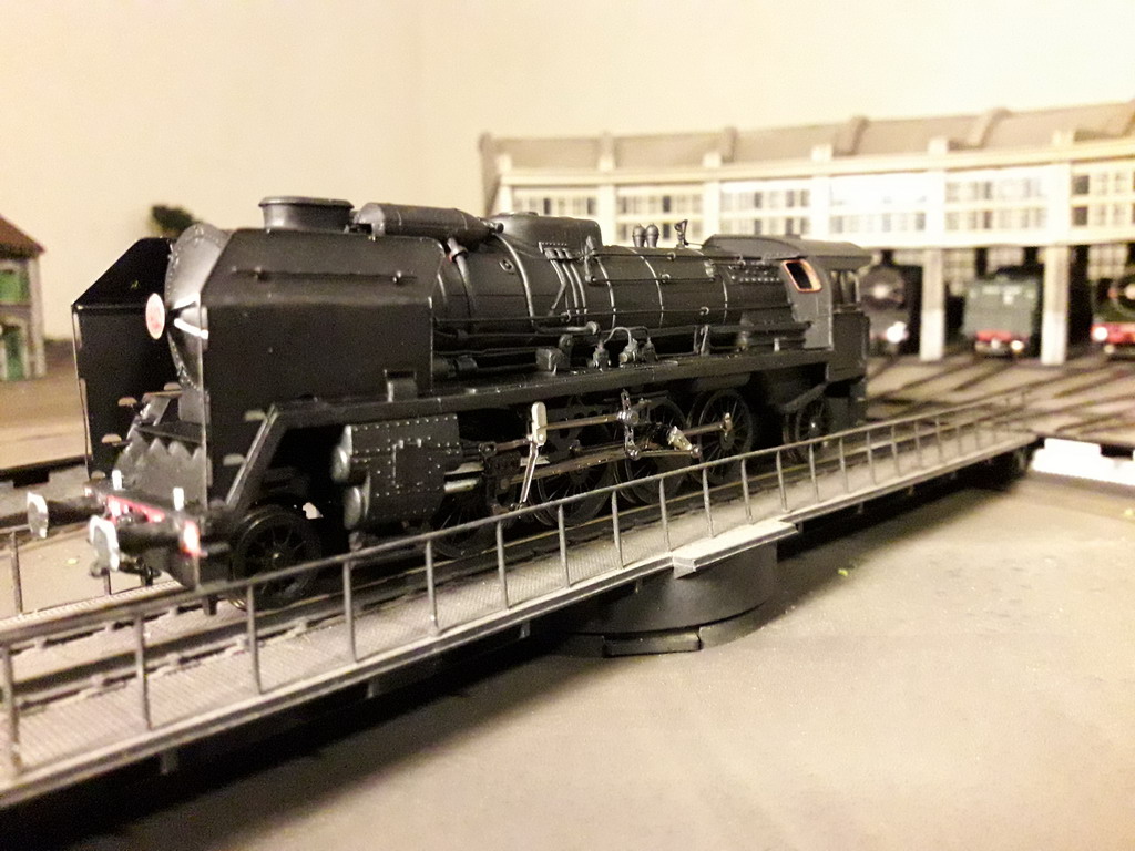

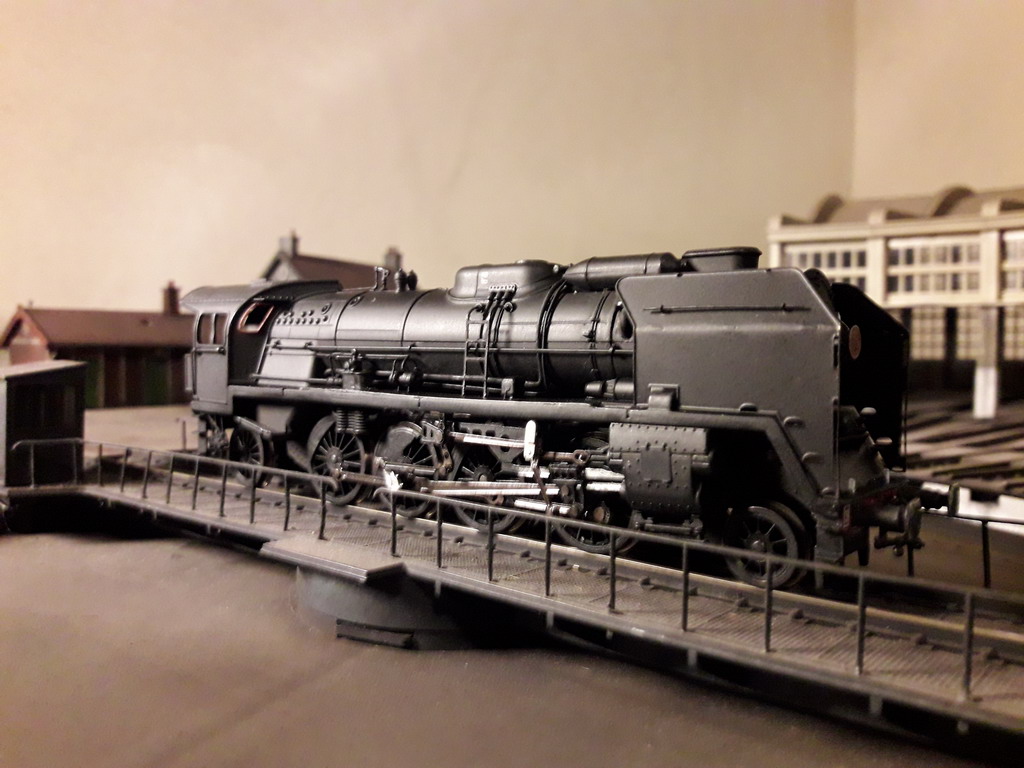

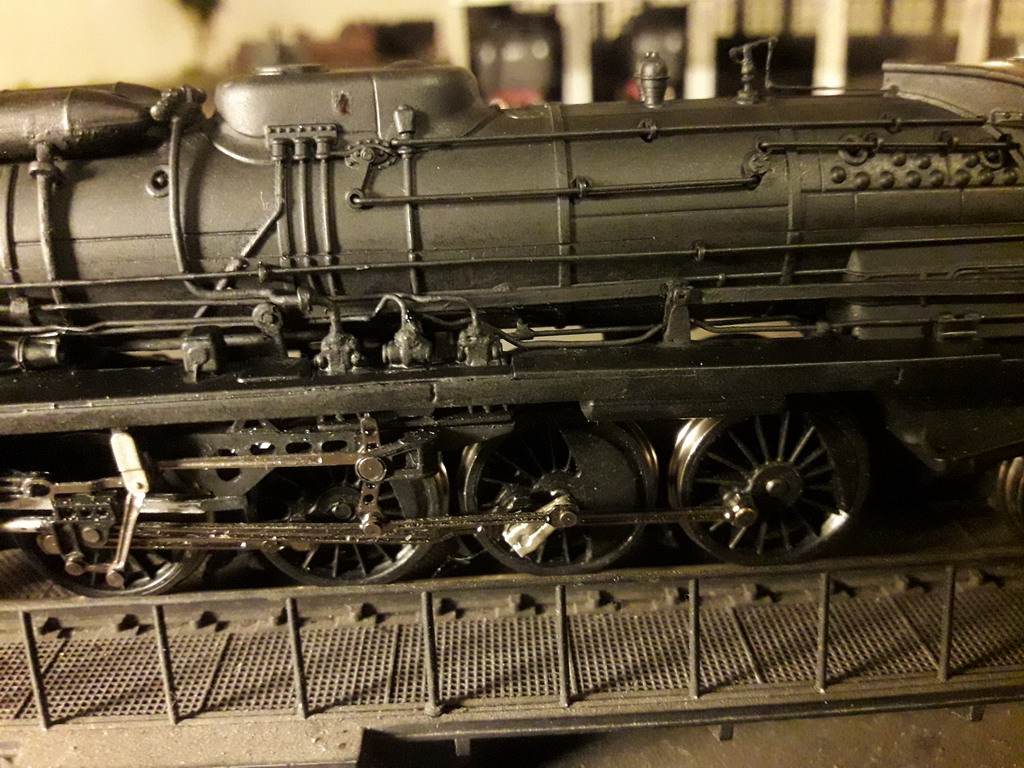

Enfin la peinture….après un masquage délicat, une couche de Tamya TS 6 noir mat en bombe. En fait noir satiné….Cela commence à prendre forme. J'ai trouvé que le macaron SNCF de HAXO d'un diamètre un peu fort avec ses 4,8 mm. D'après les photos cela devrait aller. Comme il est en laiton, il faut le peindre avant la pose
Après peinture les tuyauteries deviennent discrètes…
Les écrans après peinture montrent des défauts . J'ai encore du boulot...à suivre

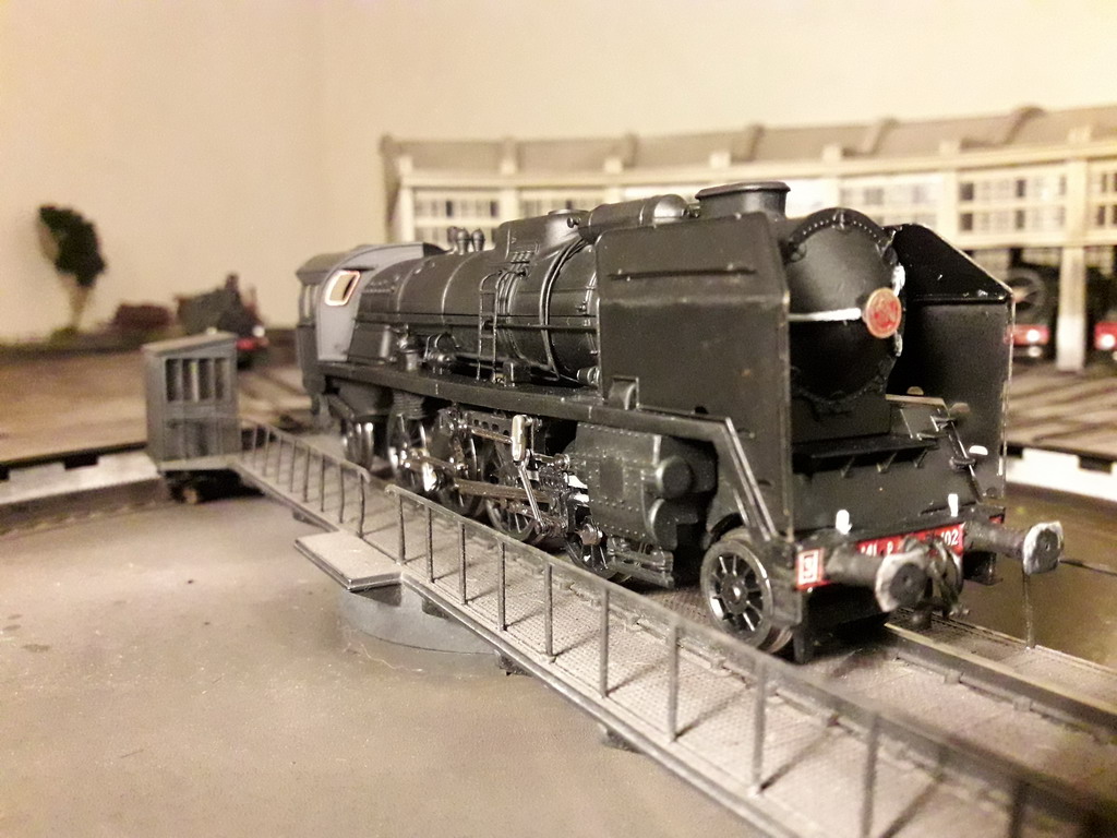

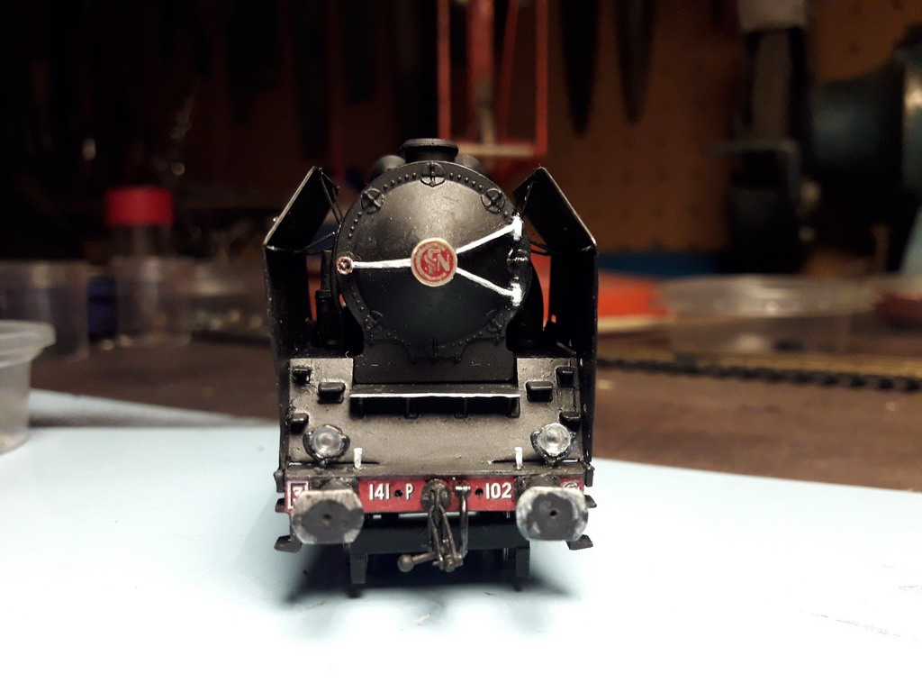

Je poursuis la déco...je rentre à nouveau dans le détail délicat. Les pare-fumées ne sont pas fixés, celui de gauche attend sa deuxième couche de peinture. Il le seront en dernier pour avoir plus de liberté pour les marquages et accessoires divers à mettre en place. La présentation sera une machine entretenue à l'image de celles d'Argentan avec une patine légère. Il me reste à poser les vitrages (APOCOPA - merci le père Noêl), les plaques Clarel à reprendre en épaisseur, les sigles divers, etc ,etc . Coup de bol, il me restait un exemplaire d'un macaron de 4,3mm. Je trouve celui d'HAXO trop grand avec ses 4.8mm. Dire qu'il me reste des 5mm...C'est le diamètre des macarons Jouef Champagnole. J'attends ma colle spéciale vitrage et les marquages de dépôts de AMF87...et les phares à traiter.

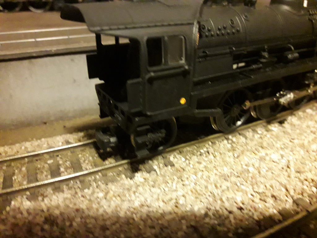

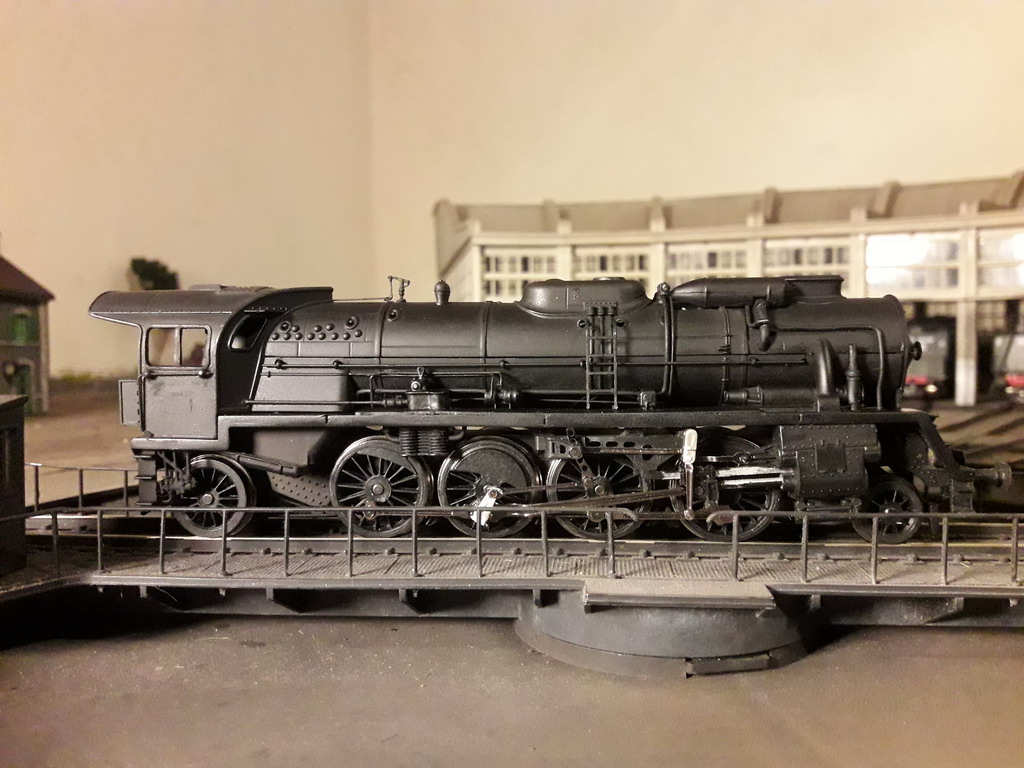

Le toit de la cabine a été peint en noir mat 33 Humbrol en bombe. On voit la différence de matité avec la Tamya TS 6. J'ai commencé à poser les vitrages APOCOPA. le set a prévu 2 vitres par flanc de cabine. Je n'équiperai que la fenêtre coté chaudière. Le vitrage s'encastre presque à force, pas besoin de coller. Par contre coté hublot, je n'ai pas réussi. Une galère..J'ai donc arrasé la feuillure pour le poser par l'extérieur. Pour cela, j'attend la colle Vitrex.
Une vue sur la traverse avant. Il y a des retouches à faire. La photo est impitoyable. Le Y peint en blanc présente des défauts d'application y compris la bordure de l'emmarchement de visite de la boite à fumée. Là aussi j'attends pour les phares unifiés. La colle Vitrex est sensée imiter leur vitrage. J'ai dû refaire deux fois la peinture de l'écran gauche. La Tamya se dilue à l'acétone (c'est sur du laiton). Le masticage des tenons se voyait malgré un ponçage au grain 600. Puis une saleté s'était collé…..Il a fallu aussi rectifier l'inclinaison de son pan coupé. Là je pense que c'est bon.

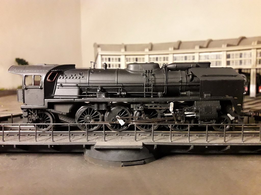

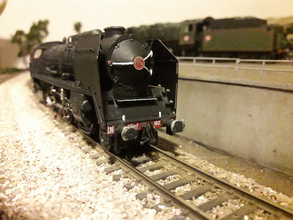

J'ai reçu ma cde de colle Vitrex. J'essaie pour les phares Marshall avec une goutte dans chaque phare avant montage. Les pare-fumées ne sont pas fixés:
