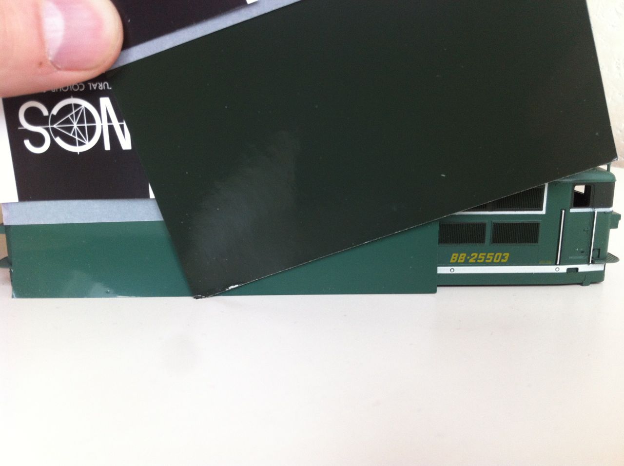

Le cas du vert 312 est encore plus compliqué que ca, il ne suffit pas d'avoir la carte des teintes SNCF pour le reproduire, mais il faut avoir la bonne carte pour l'époque donnée!
Car cette teinte, comme d'autres (les bleus diesels par exemple) ont évolué au fil du temps, je n'invente rien, c'est confirmé et répété dans plusieurs écrits et étayé par des photos, l'un des écrits les plus accessibles à l'amateur est le Ferrovissime n°9 consacré aux BB25500. C'est là qu'on peut voir sur les photos et y lire que le vert bleuté foncé 312 a évolué entre celui appliqué sur les 25500 en VO (avec vitres d'angles et bandeau vert celtique et pas vert sapin comme il est indiqué dans ce même numéro) et les 25500 dans leur déco verte définitive et on voit bien sur les photos que la nuance n'est pas là même!
Tiens d'ailleurs puisque tout comme moi tu as les cartes de la dernière version du nuancier, essaie de peindre une caisse de 16500 en HO avec le vert 312 du nuancier actuel et sa bande vert 301, tu verras le resultat :ange2:
Ce resultat, c'est que le contraste est inexistant ou presque, et ca ne passe pas du tout en HO. LSM l'a bien compris en donnant ses interpretations (certes très exhagéré) du vert 312 ancien et nouveau sur les 16500 VO à bandes vertes et 16500 à bandes blanches, si on met cote à cote la 16692 VO (livrée vert 312, bande vert celtique 301, fantome blanc et jupe de bas de caisse vert bleuté clair 313) et la 16710 toute fraichement sortie, les teintes n'ont strictement rien à voir alors qu'elles sont censé représenter le même vert 312 SNCF.
Autre point à prendre en compte, c'est que l'oeil humain percois différement les nuances à base de bleu selon l'echelle de l'objet sur lequel il est apposé car le bleu reflète la lumière différement des autres teintes, c'est pour celà que les bleus diesels des cartes SNCF actuelles apposés sur un modèle HO vont paraitre trop grise (j'en ai fait les frais, les clients sont impitoyables) ou que le vert 314 RGP sera beaucoup trop "olive foncé" pour être crédible. Cette perception du bleu tout coloriste digne de ce nom te l'expliquera. Et on voit bien que cette perception est également très fluctuante selon les photos, ce fil en est le parfait exemple!
Concernant l'utilisation des RAL, il ne faut pas complétement le jeter à la poubelle car il est bien utile dans certains cas (sauf teintes SNCF précises), par contre méfiance avec l'utilisation des autres nuanciers qui ne sont pas normés pour les peintures, la seule vrai et bonne solution pour reproduire une teinte c'est de fournir une carte de contretypage qui sera passée dans un appareil qui determinera la composition exacte de la peinture dans la gamme de produit donnée, c'est cette méthode que j'ai appliquée progressivement au fur et à mesure de l'écoulement du stock de peintures Railcolor Huet et qui est maintenant en place pour l'ensemble de la gamme Railcolor pour ce qui concerne les teintes "modernes". Méthode toutefois adaptée pour les bleus et les verts pour les raisons évoquées plus haut suite aux retours clients défavorables (le gris béton par exemple est bien béton, pas crème :ange: ).
Par contre, à l'instar des grandes marques, il faut bien interpréter à partir de photos pour les teintes plus anciennes car la SNCF détruisait systématiquement les cartes de teintes des peintures modifiées au fil du temps et ces modifications sont inévitables compte tenu de l'évolution chimique des peintures qui est sans fin.
Bref celui qui apportera la réponse exacte et universelle à ce problème n'est pas encore né :vieux:

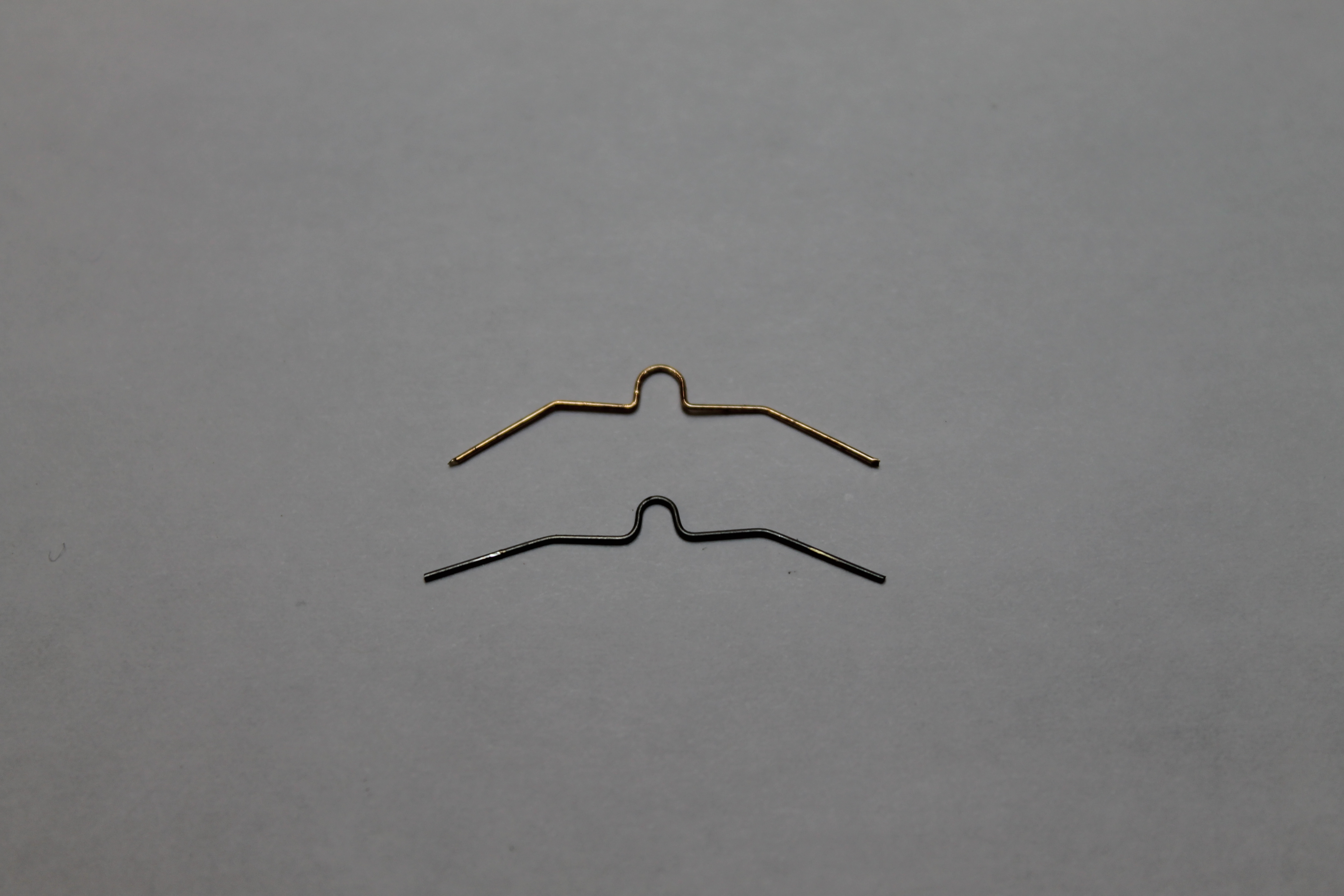

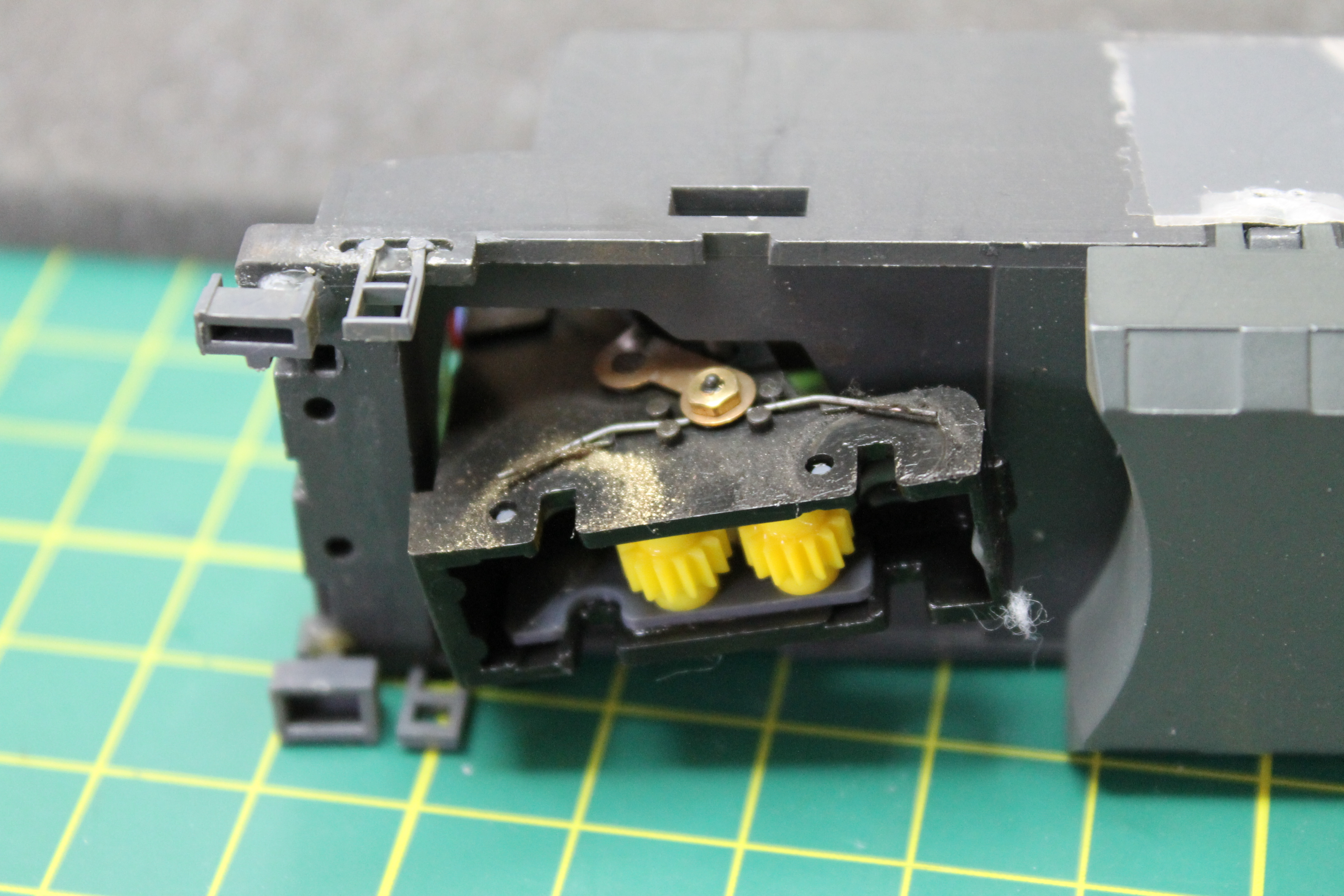

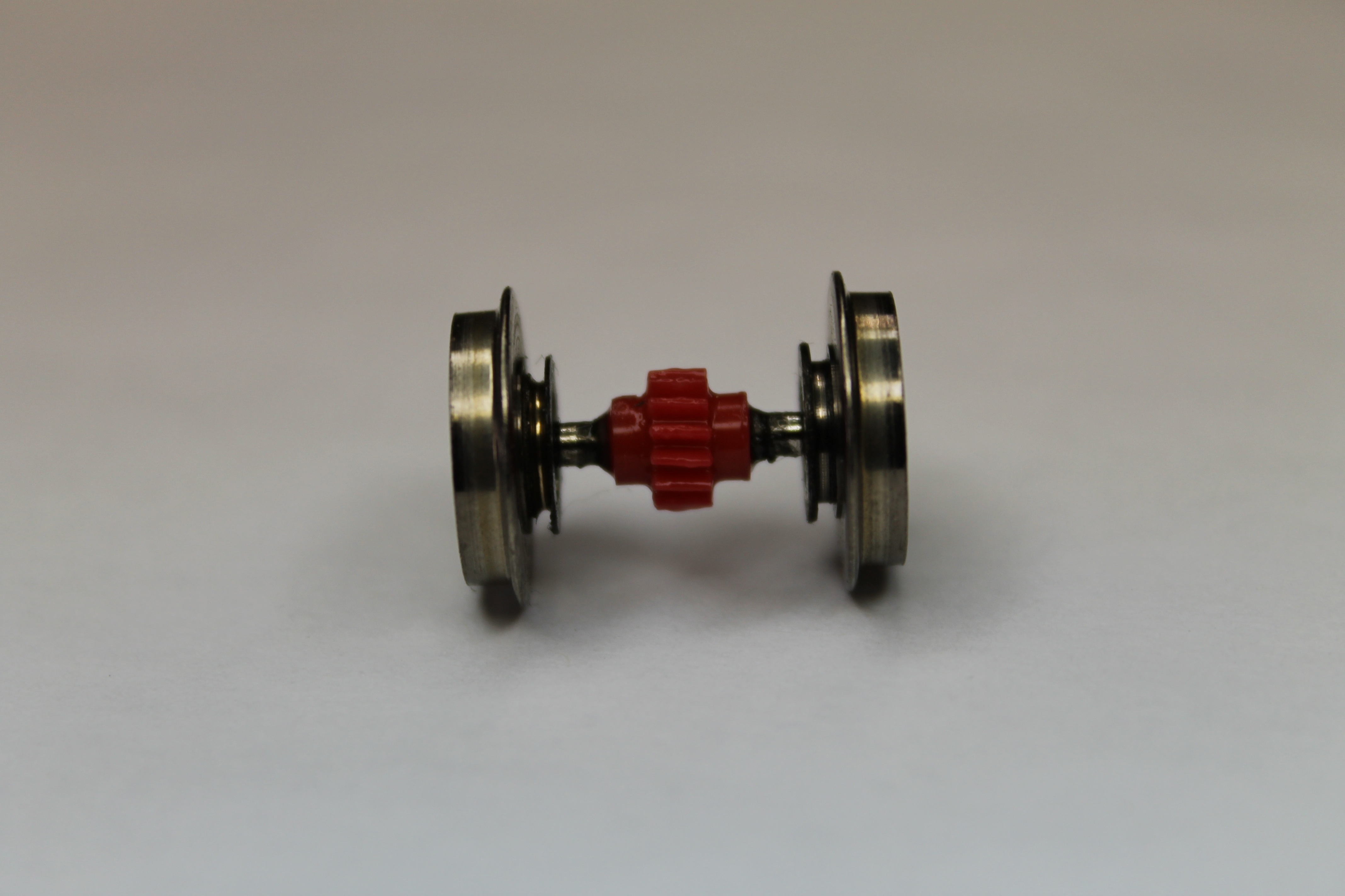

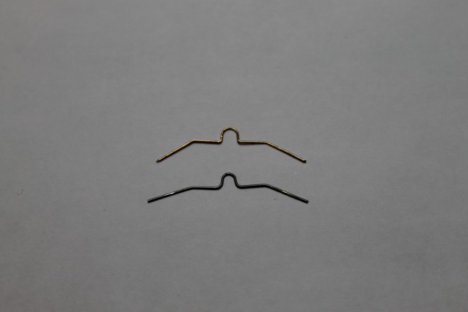

Je me permet de faire remonter ce sujet concernant les 16500. Je possède une 16500 Vitrains depuis maintenant 4 ans, et j'ai constaté, en regardant mes roues, que la prise de courant en acier (d'origine) avais attaqué les gorges de celles-ci. Voici quelques photos.
Donc gardez un œil sur vos roues :D
