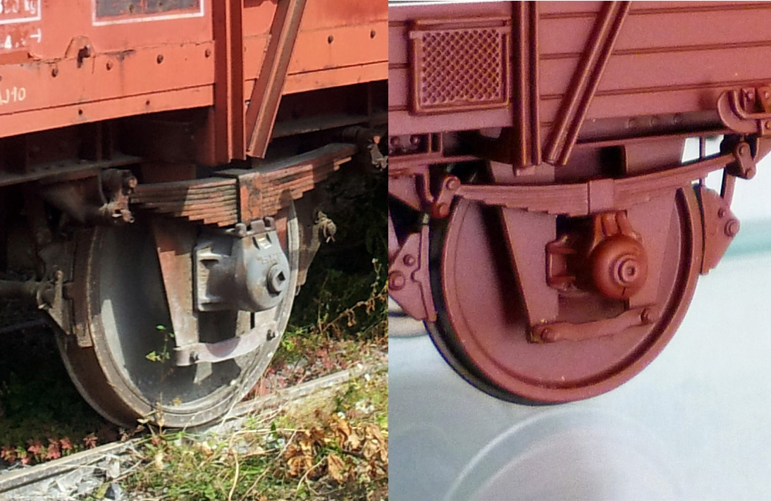

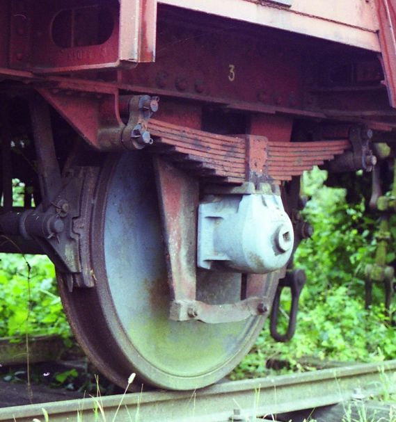

Léonard Demarcq a écrit:
C'est normal. Une boite à rouleaux "2ème monte" est différente du modèle monté sur le matériel moderne en "première monte". Bref, ce n'est pas un défaut.
Salut le T100
je viens de trouver une photo d'un vrai standard permaplex et j'ai zoomé sur l'essieu d'AMJL....
y a quand même un ptit truc.... :ggg: mais sans insister je dirai.... :ange2:

Messagepar Léonard Demarcq
11 Nov 2015, 19:56
Oui, on va dire que la fonderie aurait pu être mieux... D'ailleurs, en y regardant bien, les lames de ressort semblent un peu maigres. Mais sur le principe c'est bon.
La perfection n'est pas de ce monde. Moi c'est le porte étiquettes qui me défrise, mais je vais le changer et vivre avec mon wagon imparfait sans trop de soucis. :D

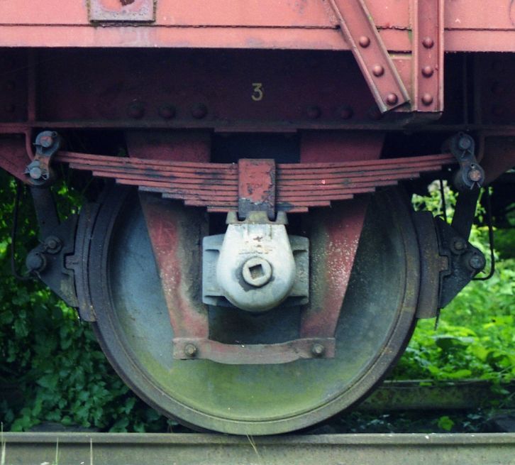

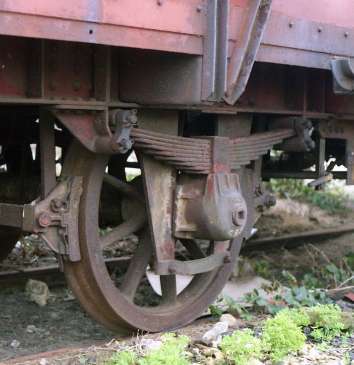

Messagepar Undertaker
11 Nov 2015, 20:13
J'ai trouvé deux types (variantes) de boites SKF sous des couverts standards.
11 Nov 2015, 20:47
Comme d'habitude, quand on se pose une question, Undertaker a la réponse!
La fonderie AMJL est donc tout à fait correcte!

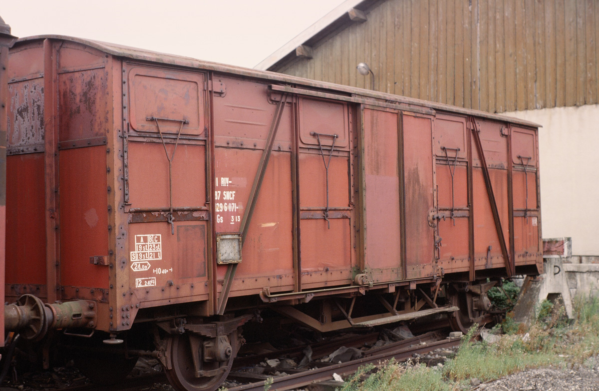

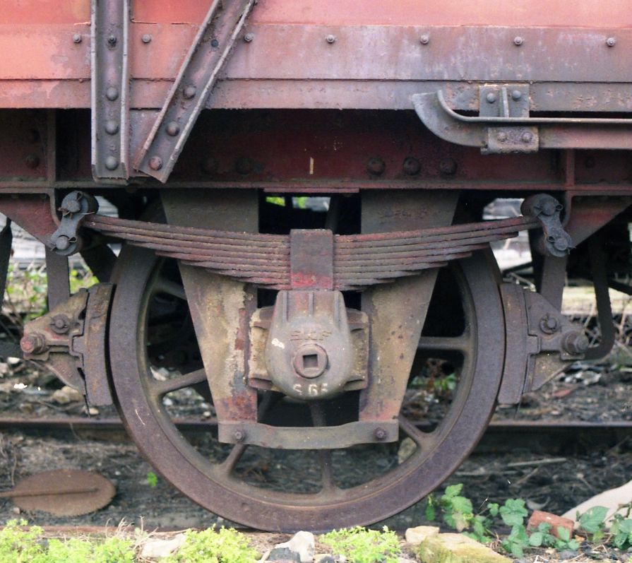

12 Nov 2015, 00:24

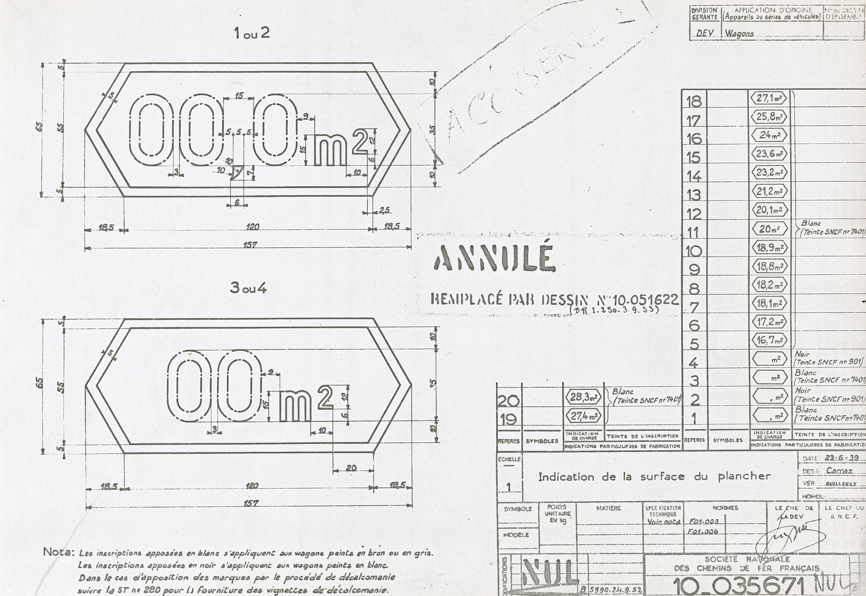

Bon, en cherchant autre chose j'ai fini par trouver la photo qui va bien (mais par encore l'autre truc que je cherchais, et puis si qqun a le plan 10-051622 qu'il me fasse signe ;) ).
J'arrive enfin à la cheville d'Undertaker. Bientôt j'attaque le mollet!

Messagepar BB63670
12 Nov 2015, 00:44
Pourquoi la fonderie AMJL aurait du être fausse ???
BB63670
12 Nov 2015, 00:52
Elle ne l'est pas. C'est l'ami Bigoudi qui s'interrogeait et est je pense maintenant satisfait par les réponses apportées.
Léonard Demarcq
Messages: 317
Messagepar Bigoudi
12 Nov 2015, 01:03
oué!
rien a redire!
une petite interrogation et comme quoi on en apprend tous les jours sur le matériel de la SNCF...merci pour vos réponses messieurs.... :)

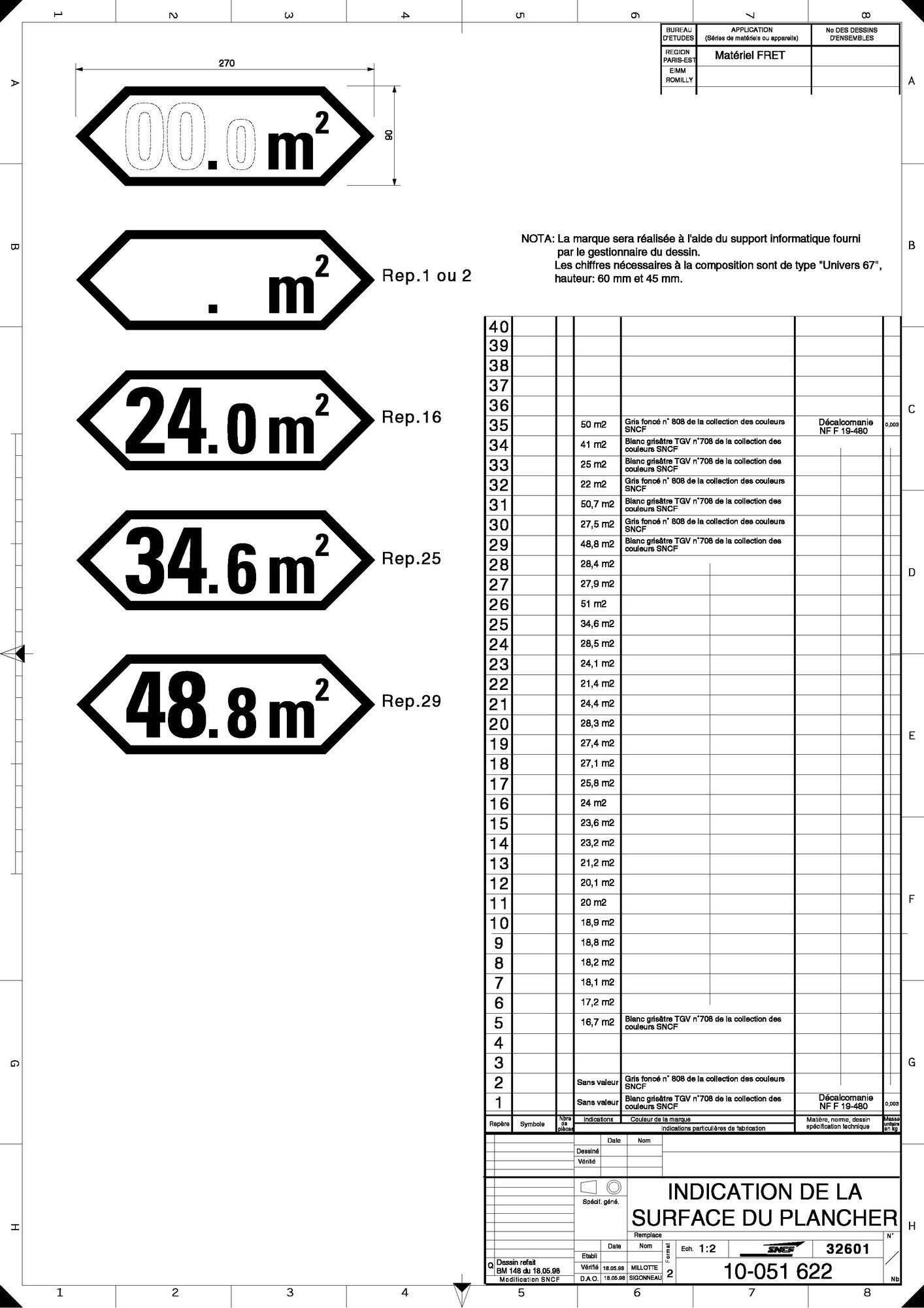

12 Nov 2015, 20:17
Léonard Demarcq a écrit: et puis si qqun a le plan 10-051622 qu'il me fasse signe ;) ).
[/attachment]
Bonsoir Léo,
ci-dessous la version époque III.
et la version plus moderne, voire actuelle.
2B.
12 Nov 2015, 22:06
Et entre temps, on m'a filé la version intermédiaire: époque 4 en quelque sorte. Donc j'ai tout. Et la dernière version confirme mes relevés sur le terrain, avec la police de 60 mm.
En quelques années, on est passé de 35 à 50, puis 60. Dans 10 ans on sera à 80!
