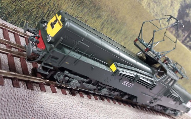

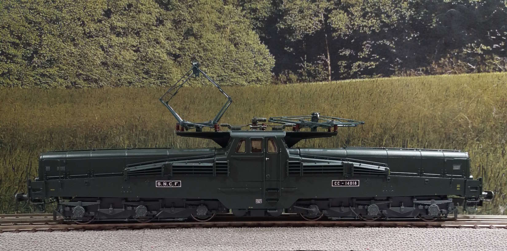

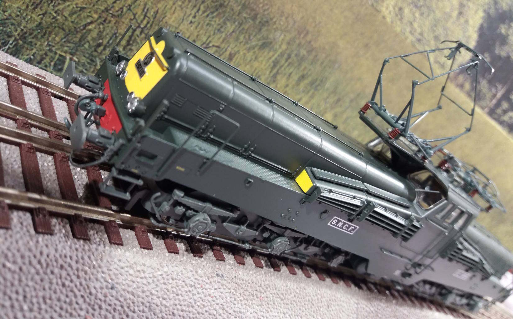

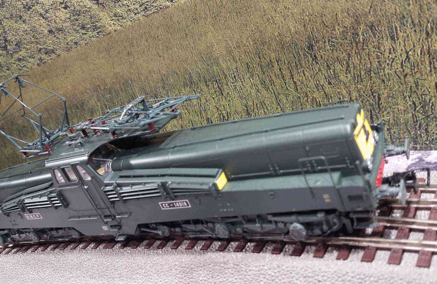

Dernière arrivée au dépôt, la CC14018 de chez HJ (réf.HJ2424) en analogique :
Imperturbable devant une quinzaine de trèmis chargées à "ras la gueule" de lest...

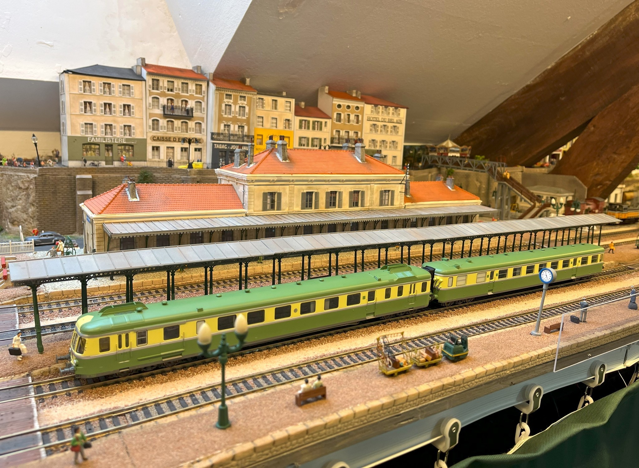

Tout juste réceptionné (REE) :
A première vue : très content !
Vidéo De Galop

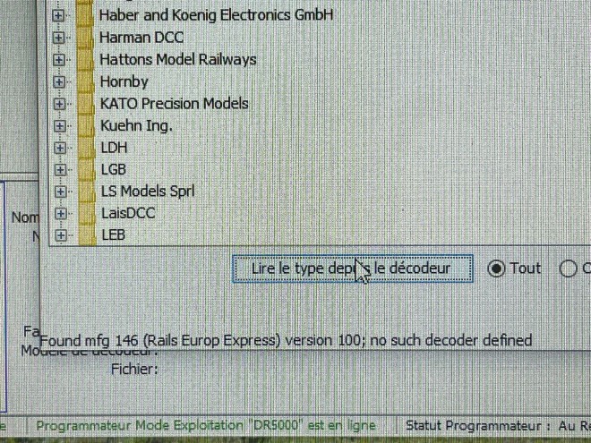

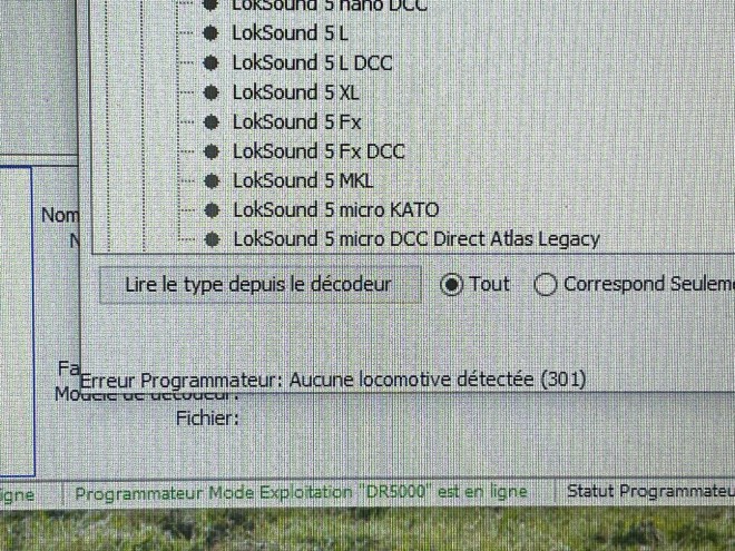

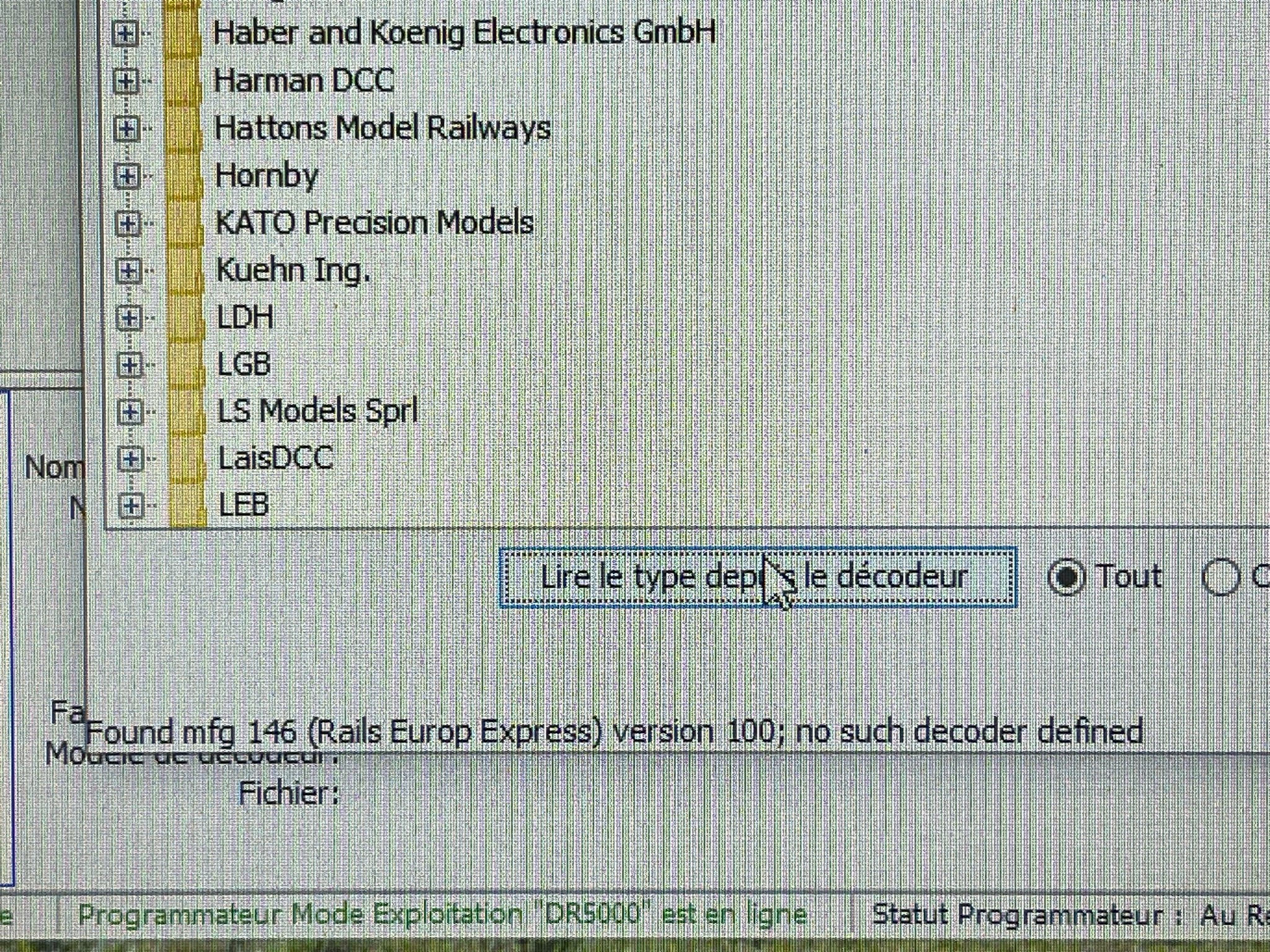

Ah... petit souci que je vous expose aussitôt.
Il y a deux décodeurs dans cette rame : un ESU Sonore Plux22 dans la motrice, et un REE Plux16 dans la remorque (selon la notice). Le ESU de la motrice est reconnu (approximativement...) et j'ai pu changer son adresse (longue).
En revanche, le décodeur de la remorque donne ce qui suit :
J'ai mis à jour Decoder Pro en 5.6, : pas de changement...
C'est sans doute un Zimo ou un truc comme cela, il y a peut-être moyen de passer quand même : si vous avez une idée, merci d'avance !

Problème résolu (si l'on veut) : il me restait une adresse de loco "courte", je l'ai utilisée (sur Decoder Pro, la "programmation de CV unique", qui permet d'éviter le choix préalable d'un décodeur, n'autorise qu'une adresse courte (CV 1) sur la voie de programmation. Une adresse longue, c'est seulement sur la voie principale... Je suppose qu'en jouant sur les CV 29, 17 et 18 un par un ça doit aussi fonctionner, mais j'ai préféré aller au plus sûr). Reste que ce décodeur estampillé "REE" est inconnu au bataillon...

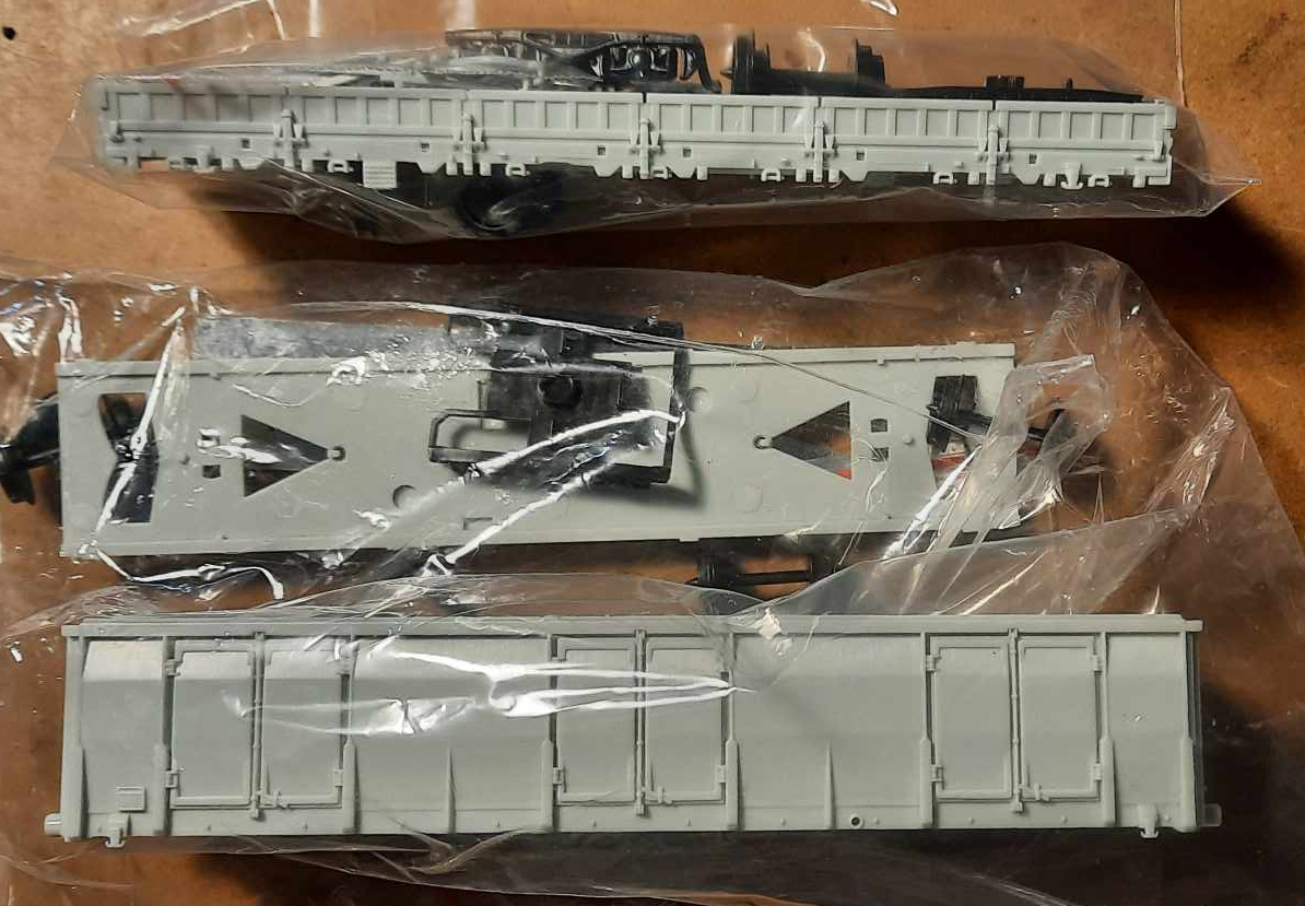

Je viens de recevoir un plat à bogies Remms et un tombereau Ealos en kit de chez Evemodel. Fourni sans marquage, le Remms sera parfait pour réaliser une version Lineas ou Infrabel, toutes deux inexistantes sur le marché. De son côté, l'Ealos est rare sous les cieux d'Europe occidentale, on le retrouve plutôt dans les Balkans. De quoi ajouter une touche d'exotisme dans le parc marchandises.
Et un bus pour Nivelles devant la gare.

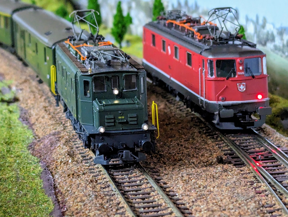

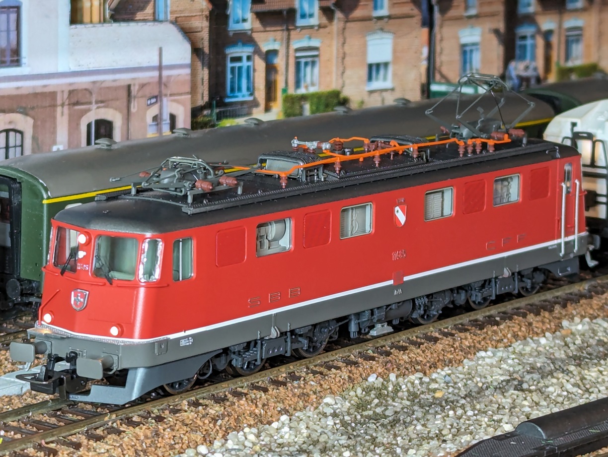

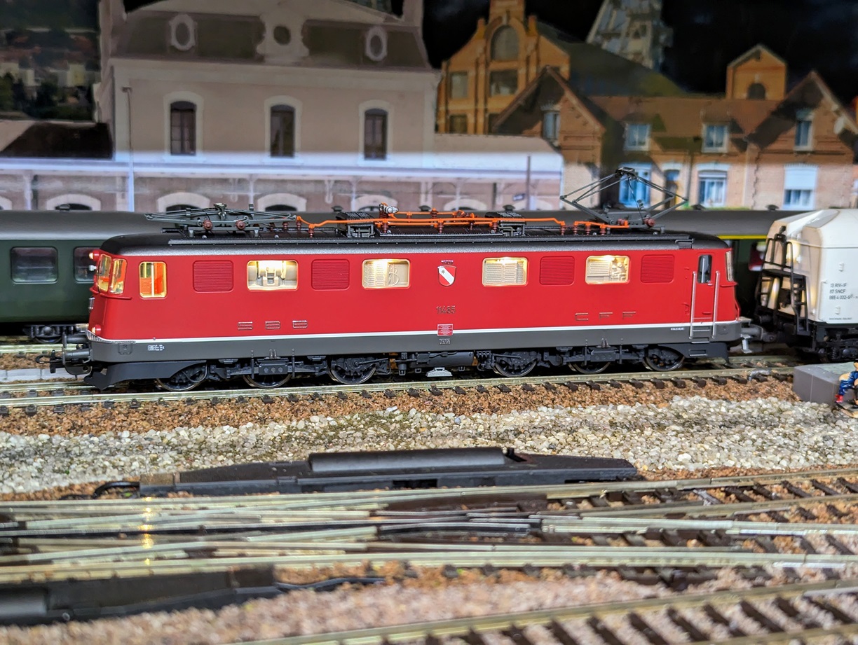

j'ai craqué pour une Ae 6/6 Piko, la 11485, ce n'est pas ma livrée préférée, mais comme Monsieur le Baron la proposait à 50% du prix...
J'attends quand même ll'Ae 6/6 ESU 11447, aux armoiries de la ville de Lausanne, qui devrait sortir bientôt...
Le modèle Piko est très réussi, c'est une belle réussite esthétique et fonctionnelle...
Un essai de traction avec plus de 100 essieux : https://www.forum-train.com/forum/viewtopic.php?p=393541#p393541

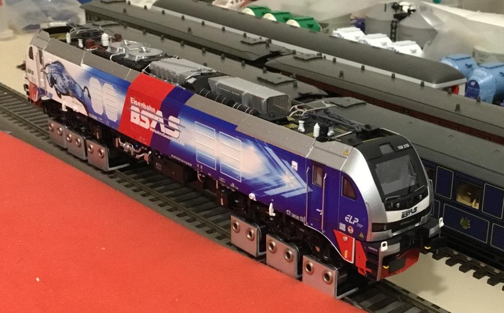

Messagepar obb1020
24 Jan 2024, 20:32
]Bonjour à tous,
Après une pause de quelques temps pour raisons professionnelles, je replonge sur mon réseau ferroviaire.

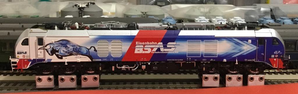

Pour mon Noël, j'ai reçu cette belle Stadler BR159 de SudExpress (merci les fistons :noel: ). C'est une machine très réaliste et livrée avec des pièces de détaillage supplémentaires (flexibles, lame chasse-neige, coupleur ...)
Cette belle possède des caractéristiques originales : pantographes motorisables, éclairages cabine et salle des machines, ventilateur de toiture motorisé, tampons à ressort et j'en passe ....
Séduisante sur le papier, mais décevante sur le réseau.
Je m'explique : Après le montage d'un décodeur Lenz Silver+ 21MTC, la programmation des CV de base et un rodage sur banc, la machine roule parfaitement, sans saccade ou à-coups. Le roulage est fluide, régulier, puissant et très silencieux.
Par contre, impossible de faire fonctionner l'allumage des éclairages et la marche du ventilo.
Est-ce un problème de compatibilité du décodeur Lenz, monté sur la platine existante marquée ESU ou un soucis de mauvais mappage des fonctions avec les sorties du décodeur ?
C'est la première fois que je rencontre un tel problème alors que sur mes autres machines c'était du "Plug et Play"...
Si dans la communauté du Forum un membre peut m'aider ou me donner une piste, je serais preneur car mes compétences en programmation sont limitées !!
Par avance merci pour votre assistance :cool:
