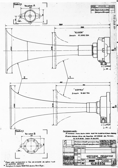

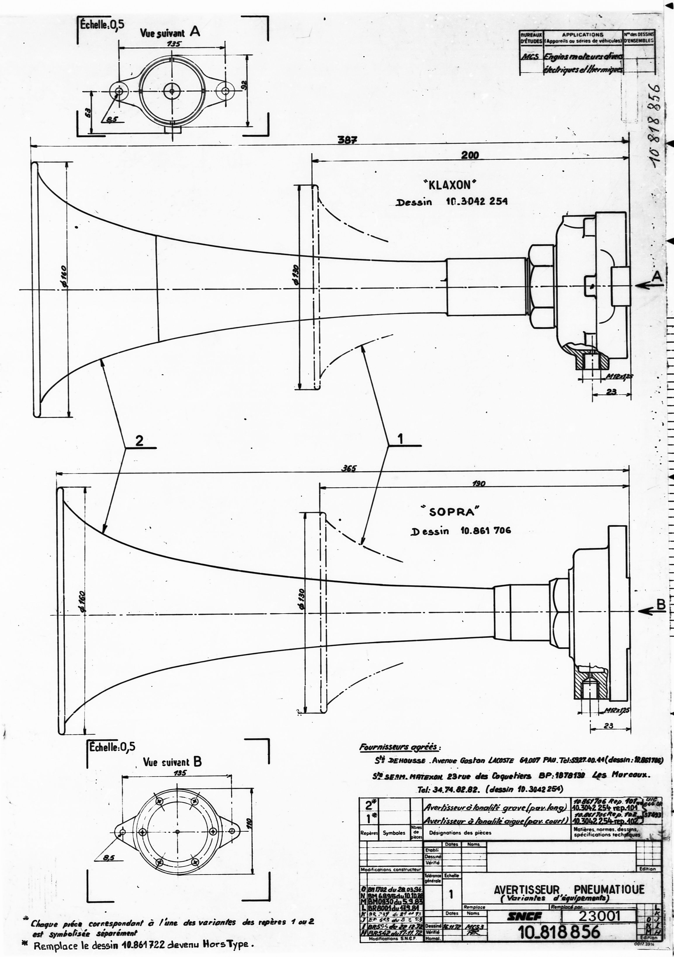

Messagepar Undertaker
03 Aoû 2015, 14:17
JFK a écrit:Il ne reste qu'à attendre le déconneur.
A ce sujet, les trompes longues produisent le son grave ou aigu? Perso, je penche pour le grave mais je préfère demander.
Donc, ça ne viendra pas d'un des membres inscrits sur FT, puisqu'ici personne ne déconne :mdr2: :mdr2: :mdr2:
Oui, les trompes longues produisent le son grave.
Mais en 040 DA, les locomotives étaient équipées d'une trompe d'origine US. Je n'ai aucune idée du son produit, mais vraisemblablement celui d'une RS, d'une GP, d'une E ou d'une F....
03 Aoû 2015, 14:39
JFK a écrit:J'étais persuadé que la SNCF avait uniformisé les pièces les plus simples comme le sifflet.
Comme je vais à Oignies normalement, je pourrai vérifier. :coeur1:
Merci.
J'ai écrit trompe d'origine US pour les 040 DA (version V.O.). C'est clair qu'en A1A A1A 62000, les machines sont équipées d'avertisseurs standards SNCF.

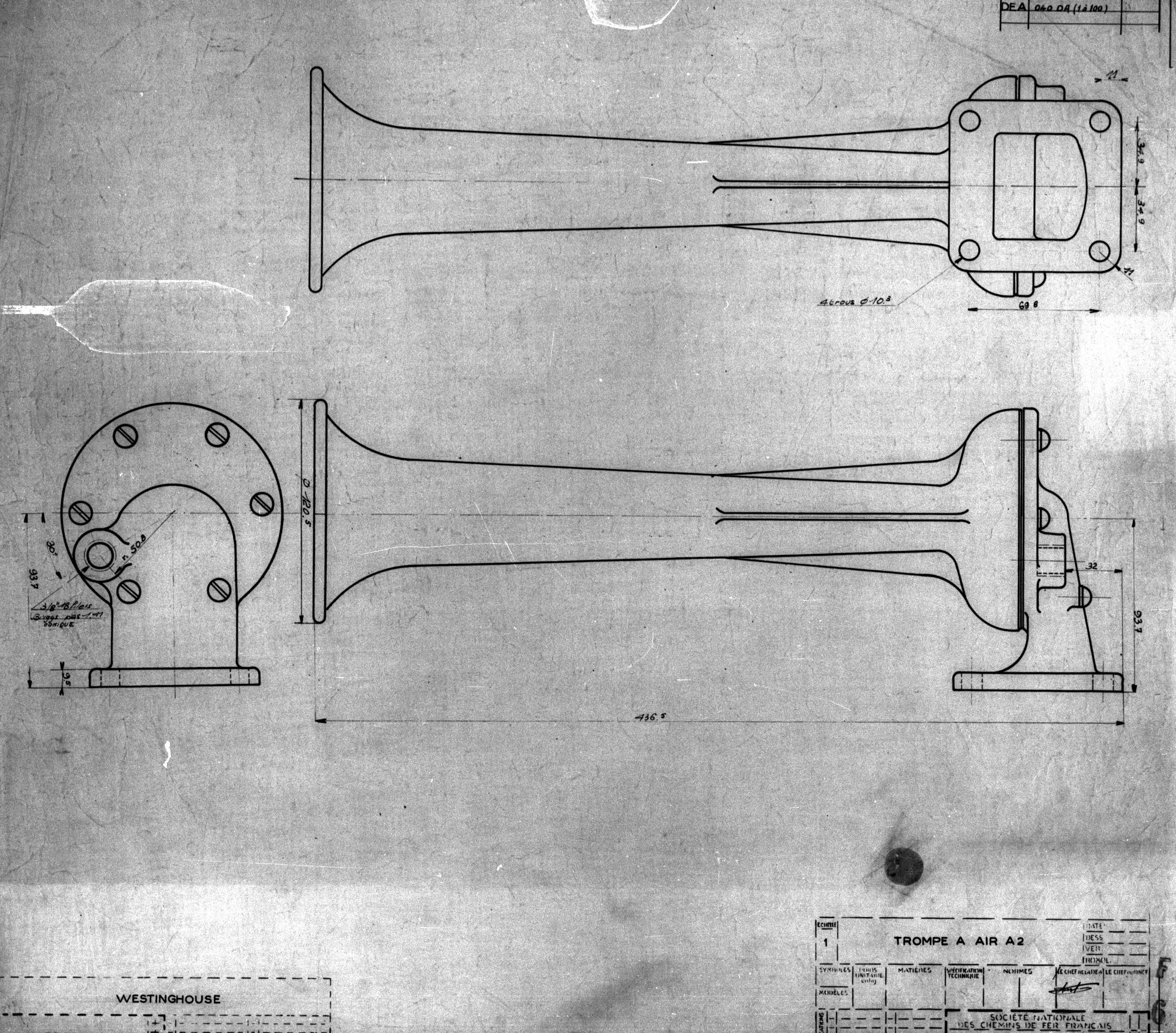

Re: [H0] la 040 DA / A1A A1A 62000 de Mabar
03 Aoû 2015, 15:02
La trompe d'origine US est une WABCO A2
