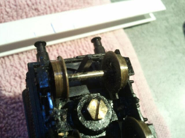

Cela avance bien. Merci de me dire avec quel produit tu as brunis les roues. J'ai un produit que j'ai utilisé pour mon 36P mais il s'avère isolant…

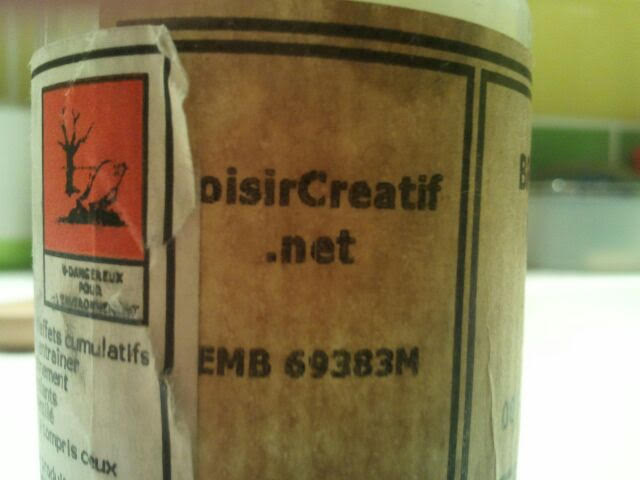

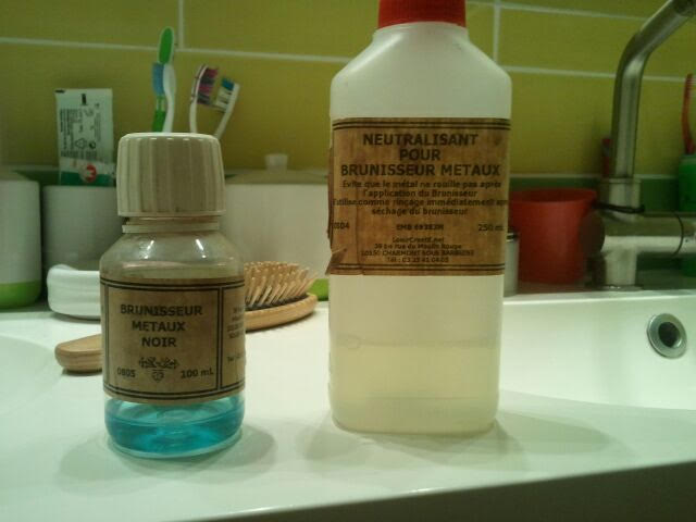

Messagepar Rollang
31 Oct 2019, 00:35
bonsoir Christou231
voici mon brunisseur, celui-çi laisse passer le courant... :siffle:

Re: 140 C 230
Messagepar Rollang
01 Nov 2019, 15:31
Avec plaisir...
ça réagit plutot vite, je trempe quelques secondes, puis quand la couleur voulu est atteinte, je retire, je secoue, puis je trempe dans le neutralisant, et ensuite quand c'est sec, un coup de WD40 puis je laisse sécher à nouveau....
un coup, j'ai trempé trop longtemps, genre 2 minutes, et cela a engendré de la corrosion....
sinon, avant cette opération de brunissage, je nettoie mes roues avec une vieille brosse à dents et de la poudre à récurer à peine mouillée, puis rinçage à l'eau abondamment....

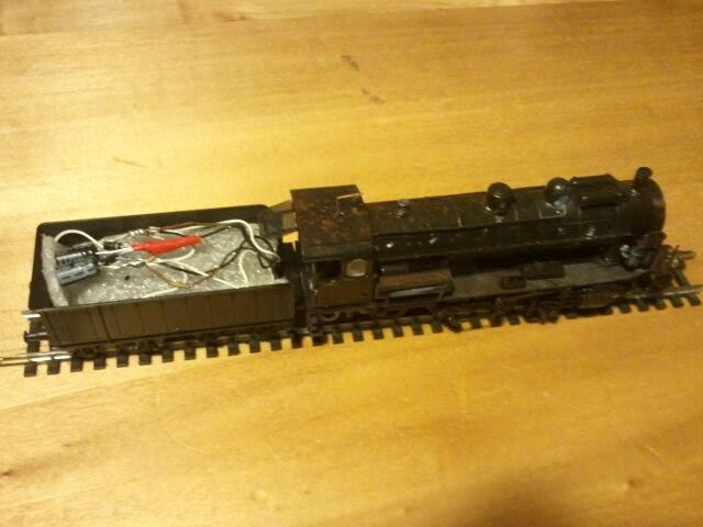

Messagepar Rollang
01 Nov 2019, 19:48
Aujourd'hui, accouplement loc/tender, et cablage du Roulnet, je fais un essai dès que je peux sur ma voie test avec les aiguilles R671, car l'accouplement est très proche, mais je pense avoir quand meme le débattement suffisant pour des courbes aussi large.....

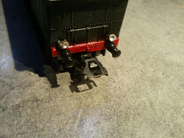

ce soir, fraisage du chassis du tender coté traverse pour mise en place du boitier Symoba.....c'est collé, demain j'adapte l'embout NEM, je coupe la queue du boitier et je pose la tete d'attelage Marklin....

Messagepar Rollang
05 Nov 2019, 20:51
voila qui est fait.... ( les tampons brillent car la peinture n'est pas sèche...)
comment doit-on peindre ce qui représente la conduite de chauffage? noir?
merci

Conduites en noir mat (Humbrol 33)ainsi que les plateaux de tampons et leur futs (pas les boisseaux).
