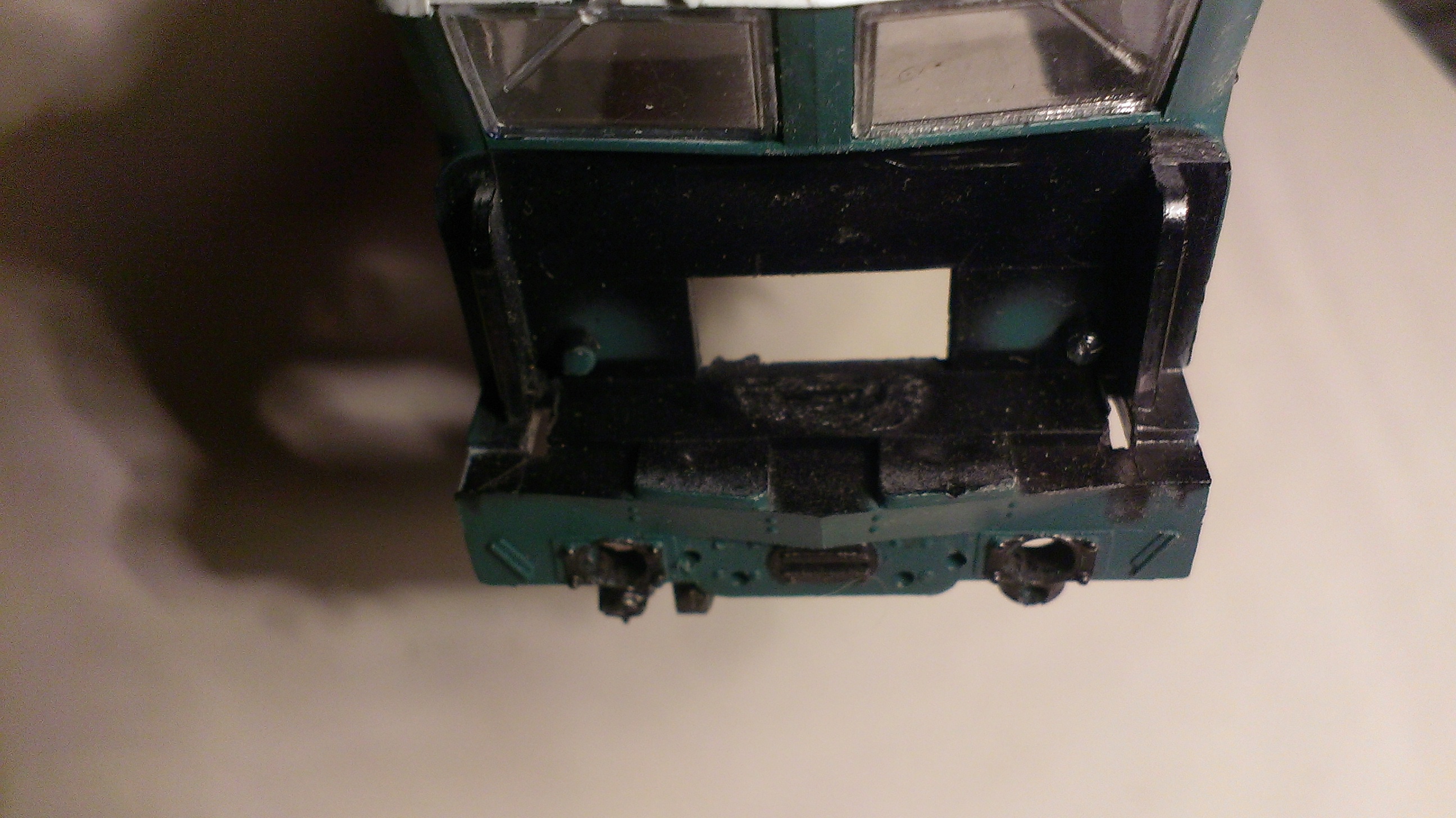

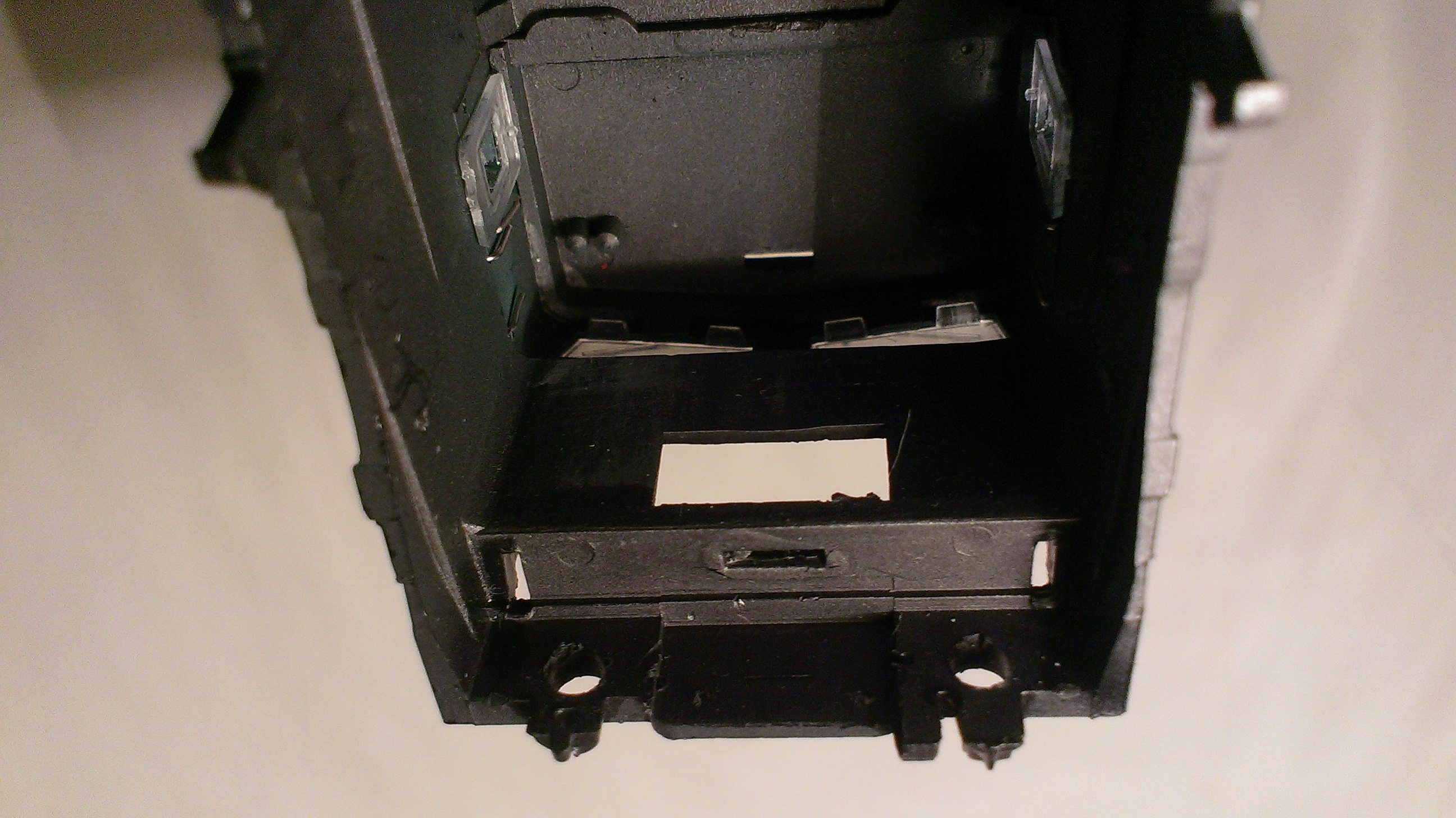

Caisse de 6545, mais c'est pareil sur les autres. Les tenons du capot rentrent dans les trous rectangulaires. Attention, c'est risqué, car serré, et un morceau de la traverse peut partir avec :(
Je possède aussi la 6544, mais sur le châssis avec micro-interrupteurs blancs/rouges et attelages NEM 1er modèle (sans le support de chasse-neige intégré comme sur la CC 6568 de la photo). Je ne savais pas qu'elle avait existé avec l'ancien châssis. Pour savoir si c'est le bon qui va avec cette caisse, avec l'ancien, les conduites de frein de la traverse sont en fil de laiton mis en forme, alors qu'avec le nouveau, c'est en plastique moulé (comme la 6568).
Il manque une vitre latérale sur la 6568 ;)

Merci pour vos réponses!!!
La vitre latéral est dans la cabine.
Je vais transmettre à l'ami du club le lien de ce sujet, il va certainement remettre en état très bien sa loc.

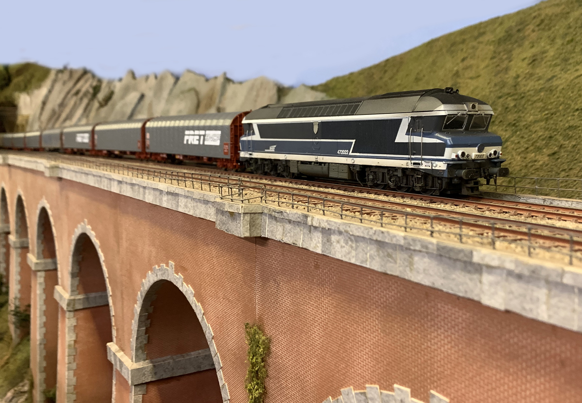

Mon 72022 plaqué TAB sur sa première marche après GRG et passage en logos casquette et légère patine :coeur1:
