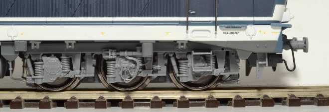

Question : je n'ai pas regardé de près mais est-ce que les bogies de la CC72000 de la même marque sont ainsi biseautés ? Ou est-ce qu'ils se prêtaient mieux à l'hyper-rotation ? Oui, je vais essayer de re-regarder les photos dans le fil adéquate. :)
PS : j'ai fouillé ! Et voilà ... Je ne sais toujours pas trop, mais en tout cas, c'était moins visible :

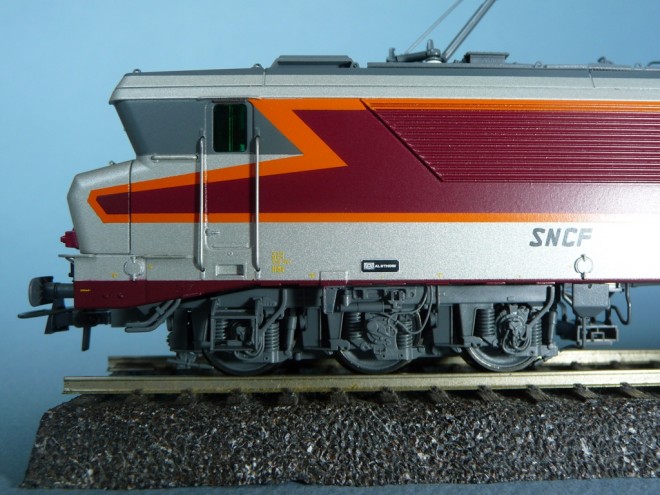

En ce qui concerne, la visibilité de la partie tronquée des bogies des CC 6500 et CC 72000, c'est uniquement une question d'angle d'observation. Les bogies des deux machines sont traitées de la même façon, mais à priori c'est effectivement un peu plus visible sur la 6500.

En tout cas, ce que je vois c'est qu'ils ont largement revu le type de roues montées sur cette loco par rapport à la CC72000 première génération!!
Et franchement ça me paraît infiniment plus visible et important qu'une très éventuelle surélévation de la machine (qui, pour moi, est quand même pas très évidente)
Comme quoi quand on veut on peut! :gratte:

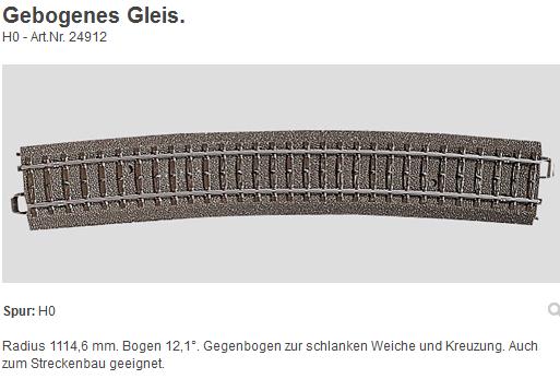

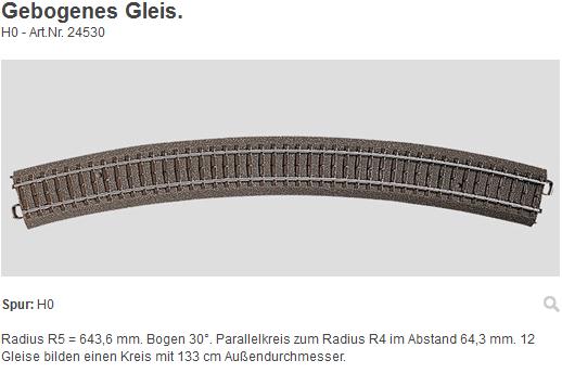

07 Juin 2013, 15:05
Pour mémoire, Märklin (et probablement Trix) propose un rayon de 640 mm et même 1110 mm
Quel autre industriel propose un rayon supérieur à 1 mètre ?
