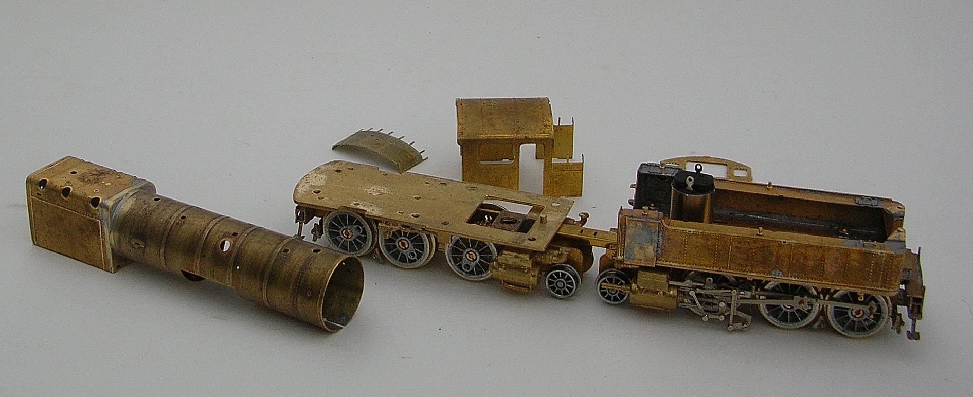

Fichtre !
En 3 jours de montage , la voici qui prend forme :applause: :applause: :applause:
A noël , elle est terminée ( j' ai pas dit l' année :mdr: )

Je garde un bon souvenir du montage de cette loco même si la photogravure et les fonderies datent un peu. J'en avais bavé sur la 131TB du même fabricant: pas une mortaise qui tombe pile par rapport au tenon de la pièce correspondante, des assemblages de guingois etc etc... Sur la DuBousquet, je n'ai pas trop eu ce genre de souci, ou peut être est ce que j'avais plus d'expérience...

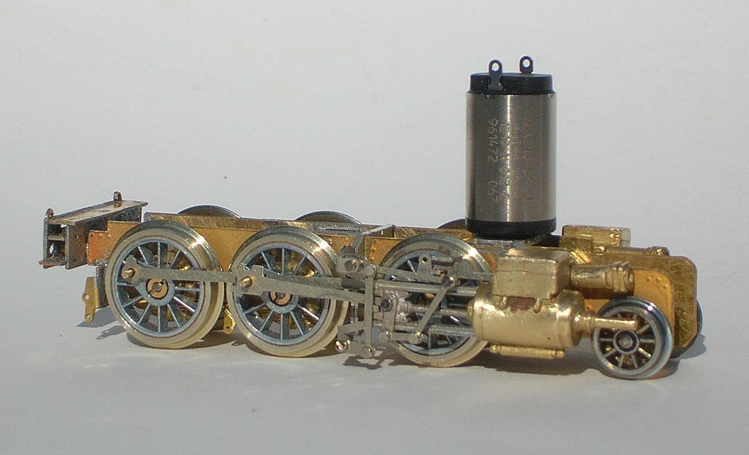

Le seul truc vraiment critiquable sur ce kit, c'est la motorisation avec 2 très bon moteurs Escap, mais qui engrènent directement avec une vis sans fin un essieu de chaque truck. Vraiment basique comme transmission et pas un modèle de souplesse. En plus la vis sans fin est percée plus large que l'axe du moteur, donc pour avoir un truc qui tourne rond..... :mort:

L'assemblage des photogravures des caisses à eau ne suffit pas à leur donner leur aspect définitif, il faut les compléter par tout un tas de trucs : trappes à eau,mains montoirs, robinets, etc ...
C'est le cas désormais pour les petites caisses à eau (celles de l'arrière) qui sont terminées et nettoyées des excédents de soudure (fort peu au demeurant) :

Le set 05 est terminé.
Quelques jours de pause et je reprends l'assemblage de la superstructure avec le set 06 (abris, foyer, chaudière). ;)

Néanmoins, cela vaut la peine de prendre son temps pour la monter, car ici les prix sont ... :siffle:
