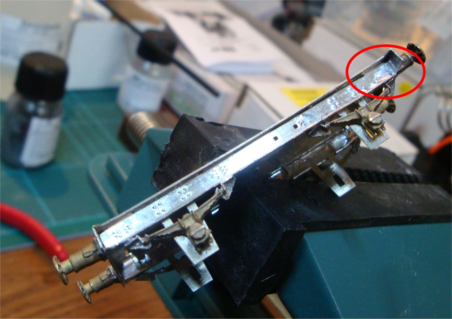

Après chaque séance de soudure (environ 1/2 journée dans mon cas), et non pas après chaque soudure, je lave le kit à l'eau chaude et au détergent type liquide vaisselle (ils peuvent contenir de la lanoline mais à ce stade je m'en fiche), et rinçage à l'eau la plus chaude possible (tout simplement parce que ça sèche plus vite).
Pour le coup de la fraise, Poupelain te répondra sûrement mieux que moi, mais je pense qu'il a voulu dire qu'il fallait t'assurer que les paliers en laiton (dans lesquels rentrent les pointes d'essieux) coulissaient parfaitement dans la cavité prévue à cet effet à l'arrière de la boîte d'essieu, et si nécessaire agrandir cette cavité (qui ne joue aucun rôle de guide, tu peux donc faire plus grand) à l'aide d'un fraise montée sur une mini perceuse.

db54 a écrit:
_Chris_ a écrit:Pour la lumière dont Poupelain parle plus haut c'est :
Merci des réponses, mais, heu ... qu'est-ce qu'elle a cette lumière qui ne va pas, je n'y ai pas touché ?
La lumière que tu n'as pas touché ne doit pas poser de problème, elle est normalement bien gravée.
C'est la partie arrière de la boite d'essieu qui vient en face de cette lumière qui peut poser probléme. Il y a une logement ou rainure dans laquelle les paliers d'essieux doivent pouvoir passer librement du haut vers le bas.
(Gérard l'a d'ailleurs très bien expliquer :D )
Donc à contrôler avant soudure et à reprendre éventuellement à la fraise.

Une petite réflexion que je me fais, en passant (j'ai réussi à un peu m'occuper m'escrimer me battre avec mon wagon cet après-midi) : la soudure et les kits, c'est comme le cheval : la moindre erreur se paie comptant, le moindre arrangement même provisoire est sanctionné.
C'est dur de temps en temps pour la patience, mais j'adore ça !
Vidéo De Galop
Messages: 5645
Localisation: Région nantaise
Re: Citerne AMF87
08 Déc 2009, 22:43
Le très grand avantage des kits à souder, c'est qu'en cas d'erreur, tu peux démonter.
Re: Citerne AMF87
Messagepar Didier
08 Déc 2009, 22:46
C'est sûr, ce qui permet de refaire et de progresser; mais alors du côté des pâtés et de l'étalage de soudure ... Heureusement que c'est un wagon d'essai !
Vidéo De Galop
Messages: 5645
Re: Citerne AMF87
08 Déc 2009, 22:50
Avec la tresse à déssouder, tu peux tout enlever, ou presque!
Re: Citerne AMF87
Messagepar Didier
08 Déc 2009, 22:52
J'ai essayé une première fois cet après-midi, mais comme de juste ça n'a pas donné de grand résultats (à part dessouder les environs ...). J'ai relu la doc de SuperGG, et je retente justement le coup ce soir, pour voir ... tout en ayant un œil sur le forum !
Par exemple, là !
Vidéo De Galop
Messages: 5645
Re: Citerne AMF87
Messagepar Boxpock
08 Déc 2009, 23:00
Didier a écrit:J'ai essayé une première fois cet après-midi, mais comme de juste ça n'a pas donné de grand résultats (à part dessouder les environs ...). J'ai relu la doc de SuperGG, et je retente justement le coup ce soir, pour voir ... tout en ayant un œil sur le forum !
Par exemple, là !
Bonsoir Didier,
Quel est le soucis ? Est-ce le fait que les longerons ne soit pas entrer à fond dans les lumières du tablier ?
