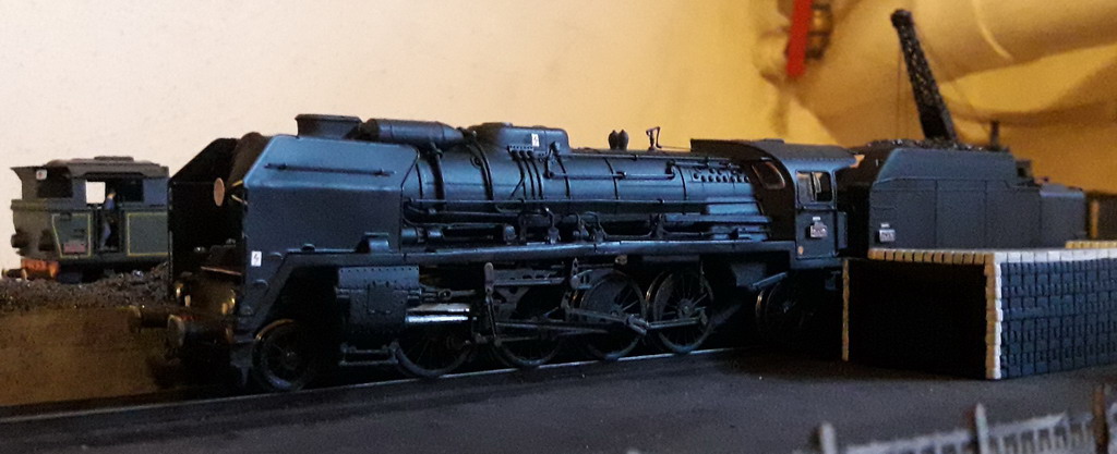

Le parcours visible du réseau. La calamine commence à s'installer sur les roues preneuses de courant . J'espère trouver une forme miniaturisée du Roulnet

[quote="Christou231"]Le parcours visible du réseau. La calamine commence à s'installer sur les roues preneuses de courant . J'espère trouver une forme miniaturisée du Roulnet
elle est superbe ta 141 :cool:
pour le roulnet tu peut t en faire un avec de petit condensateur adapter a la place que tu as

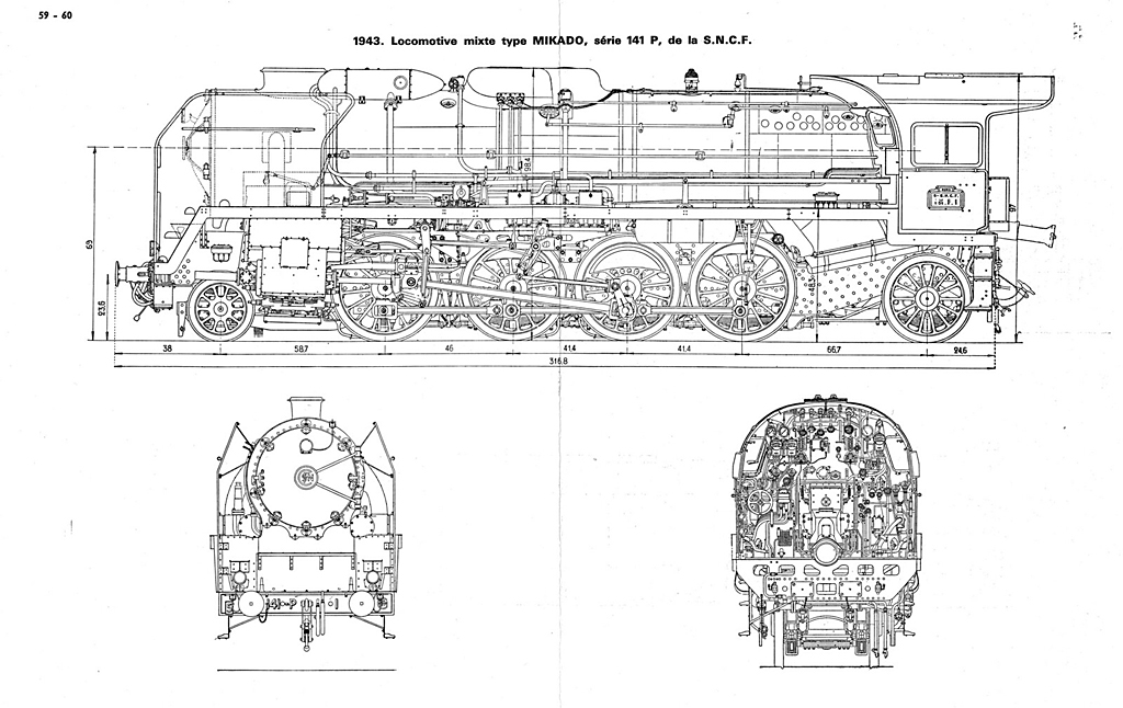

je suis à la recherche de plans, docs, schémad, tout ce qui concerne les petites P, si quelqu'un a ca dans ses papiers, je suis preneur...
les 141 P, de valeureuses MIKADO

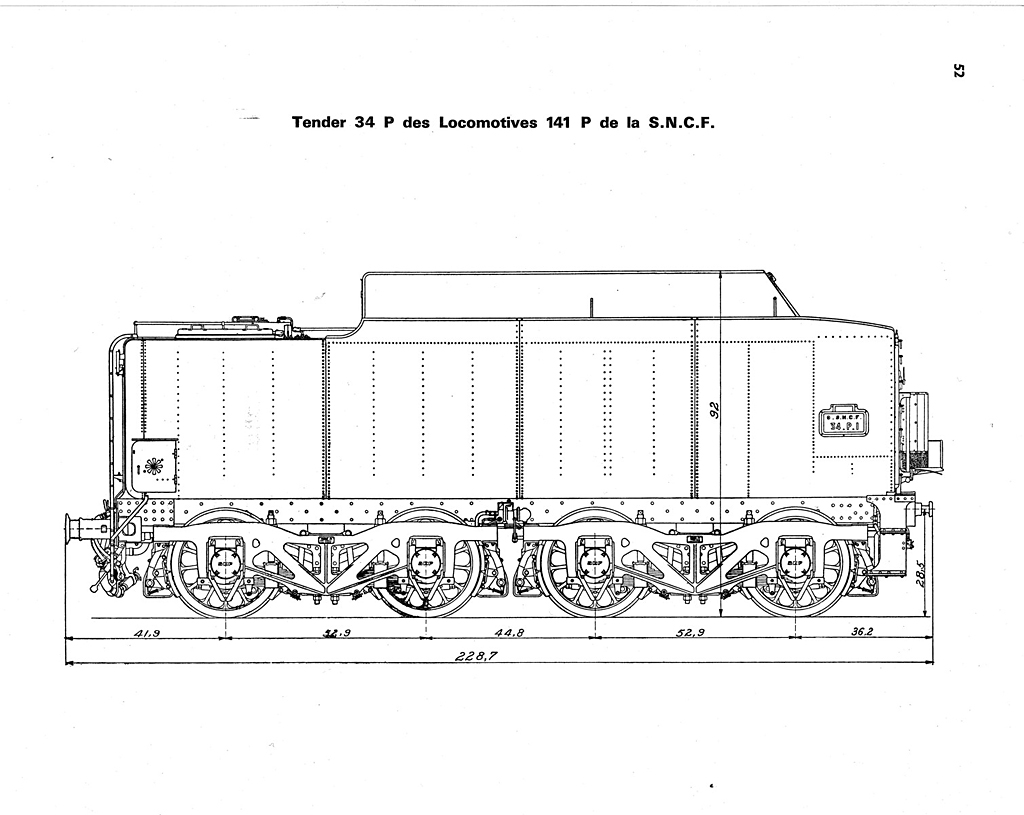

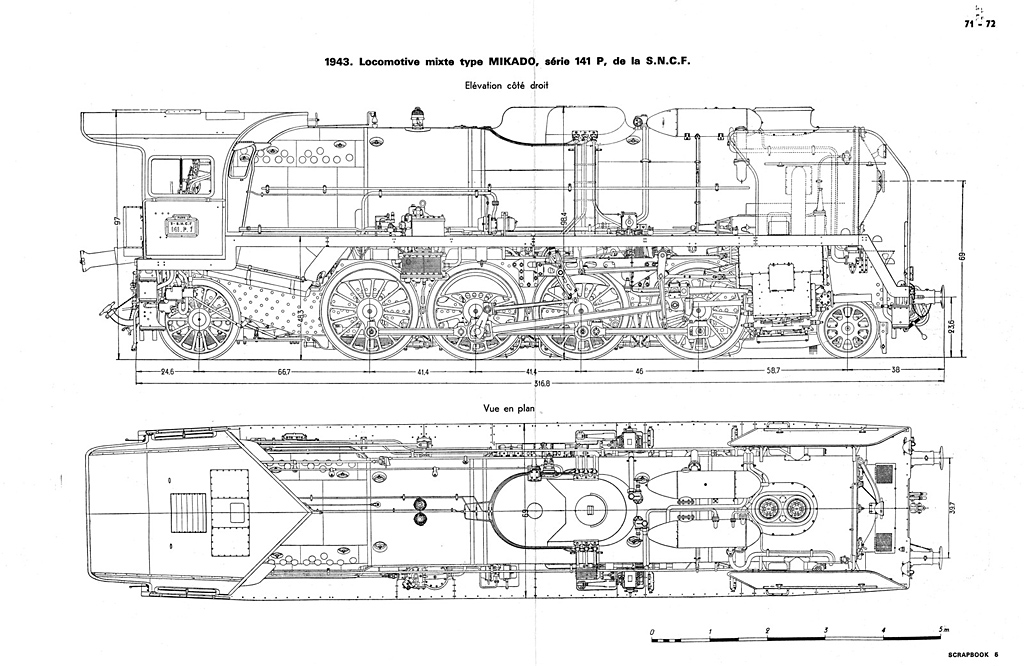

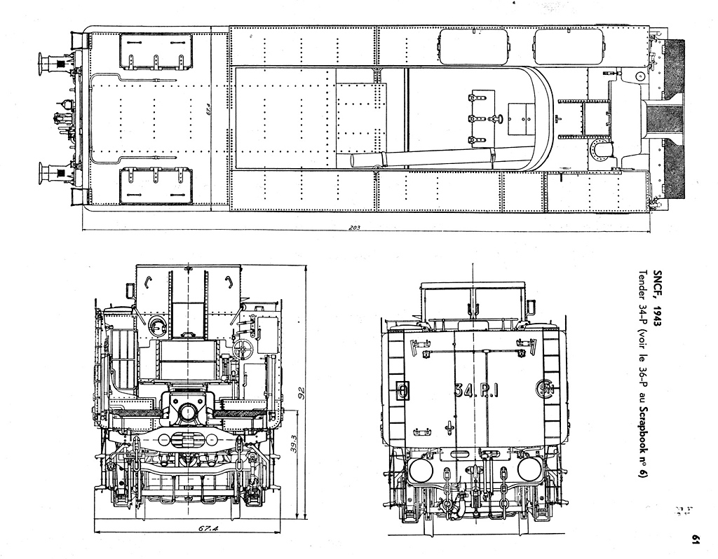

Toute la difficulté est dans le dessin des tuyauteries.
Ouvrage : les 141P . de valeureuses MIKADO. Ed. La Vie du Rail

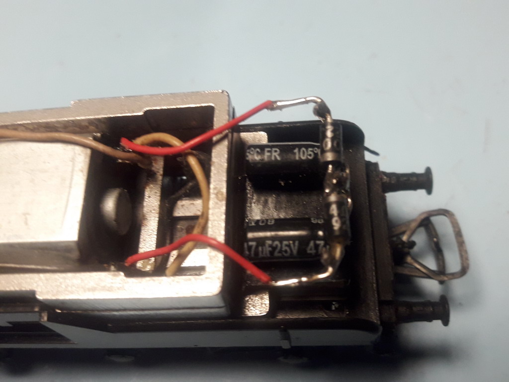

Mes bandages caoutchouc sont HS. Comme c'est une fabrication première génération, les bandages ROCO en silicone sont peu efficaces, le 36 P ne pesant que 280 gr et c'est un châssis moteur à plat. Dans ce cas la puissance de traction perd 30%. C'est IProd' le fournisseur et c'est en rupture de stock.
Le montage type roulnet améliore la captation du courant :
