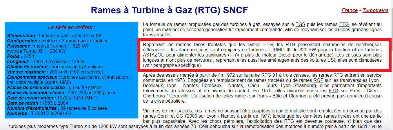

Exact Michel,
source : trains-europe.fr
:idea: Les turbines Astazou ne doivent-elles pas fonctionner suivant le sens de marche :?: Réponse non, et bonne explication ICI
