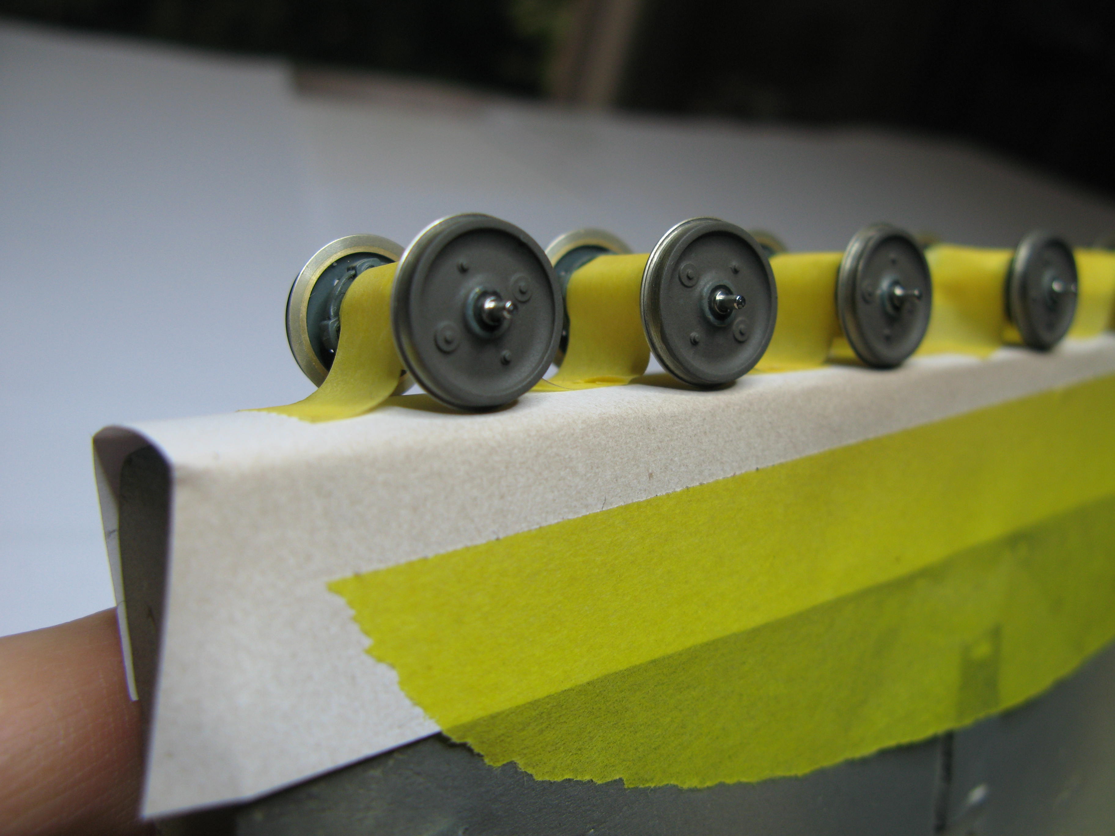

A EpoqueIV: les roues d'origine ont été protoïsées par Guy Boileau.
...la photo montre un train de roues patinées sur leur galbes extérieurs ( aéro ); je dois encore reprendre l'intérieur au pinceau avec un mélange Humbrol. (on distingue la couleur grise d'origine Lematec).

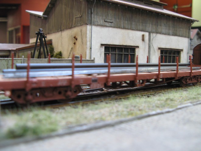

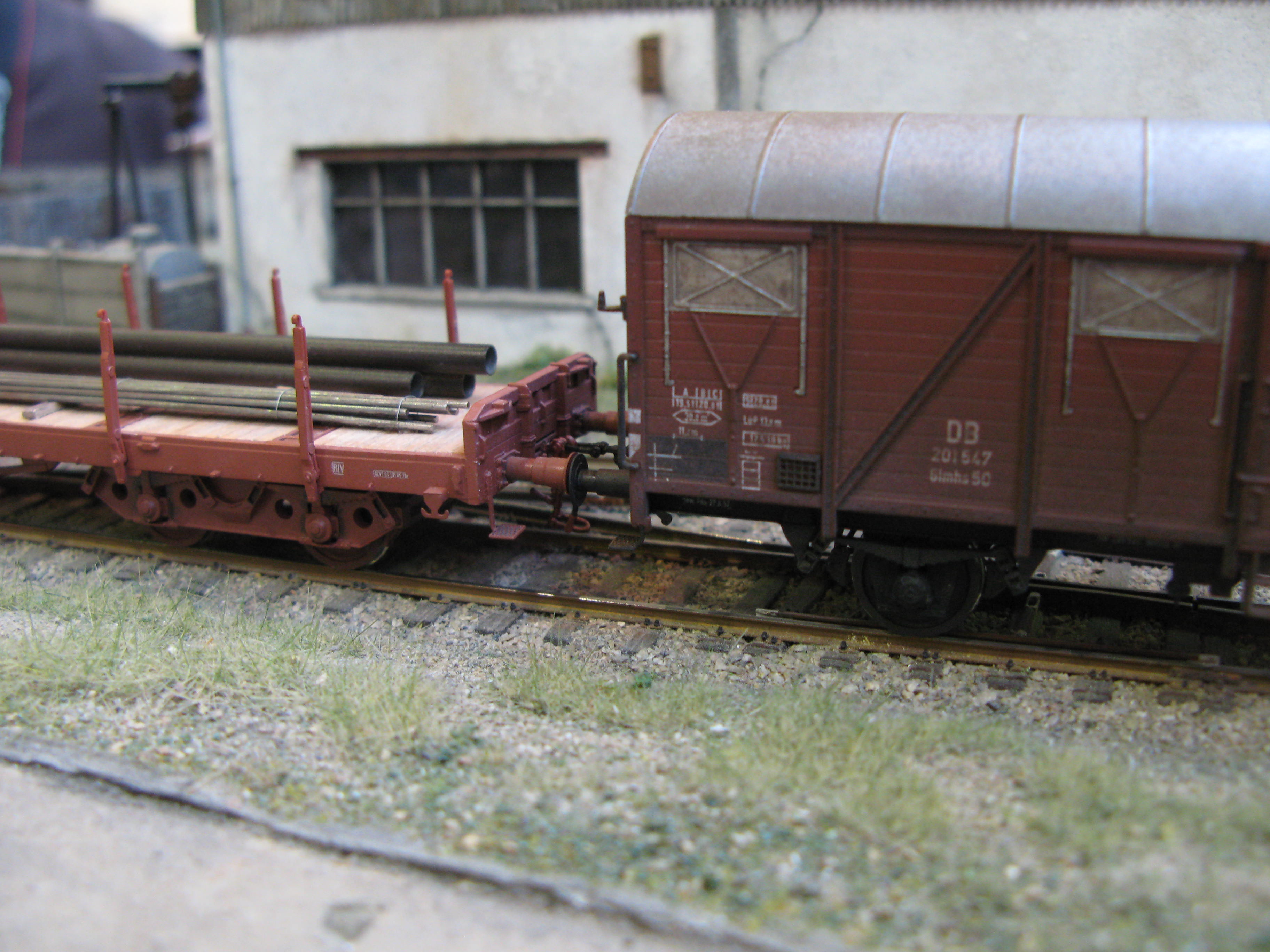

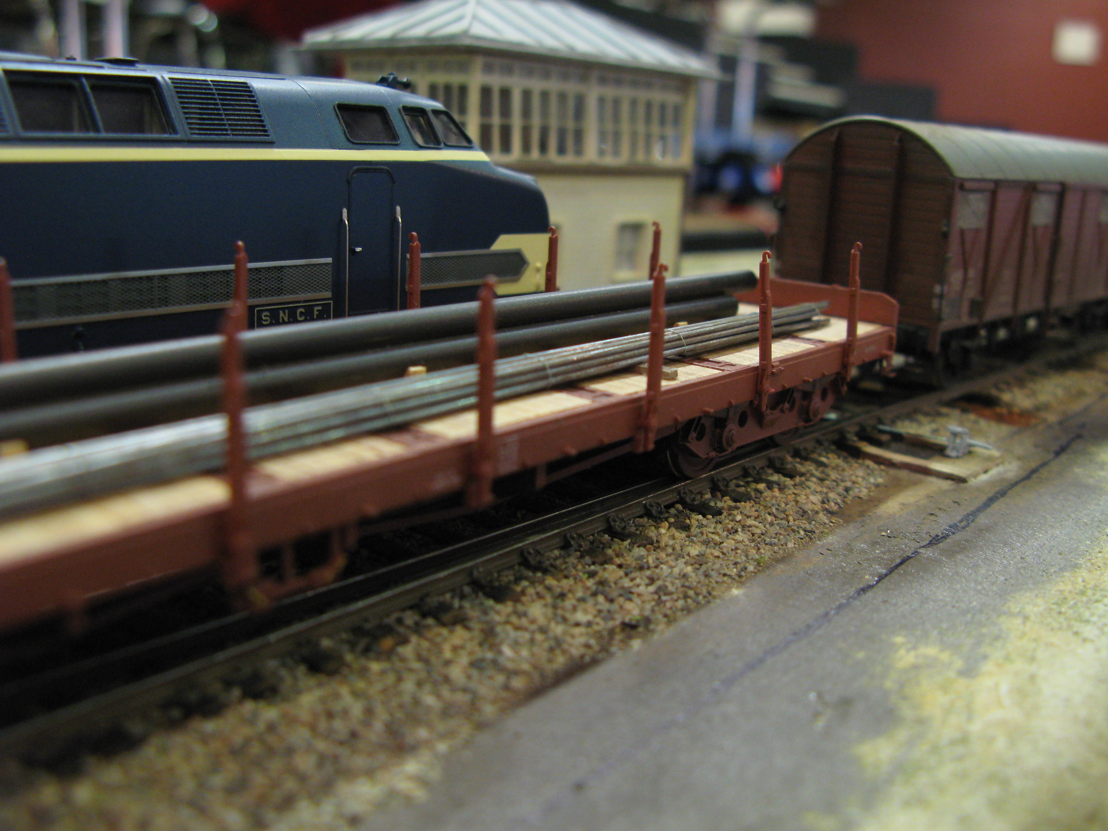

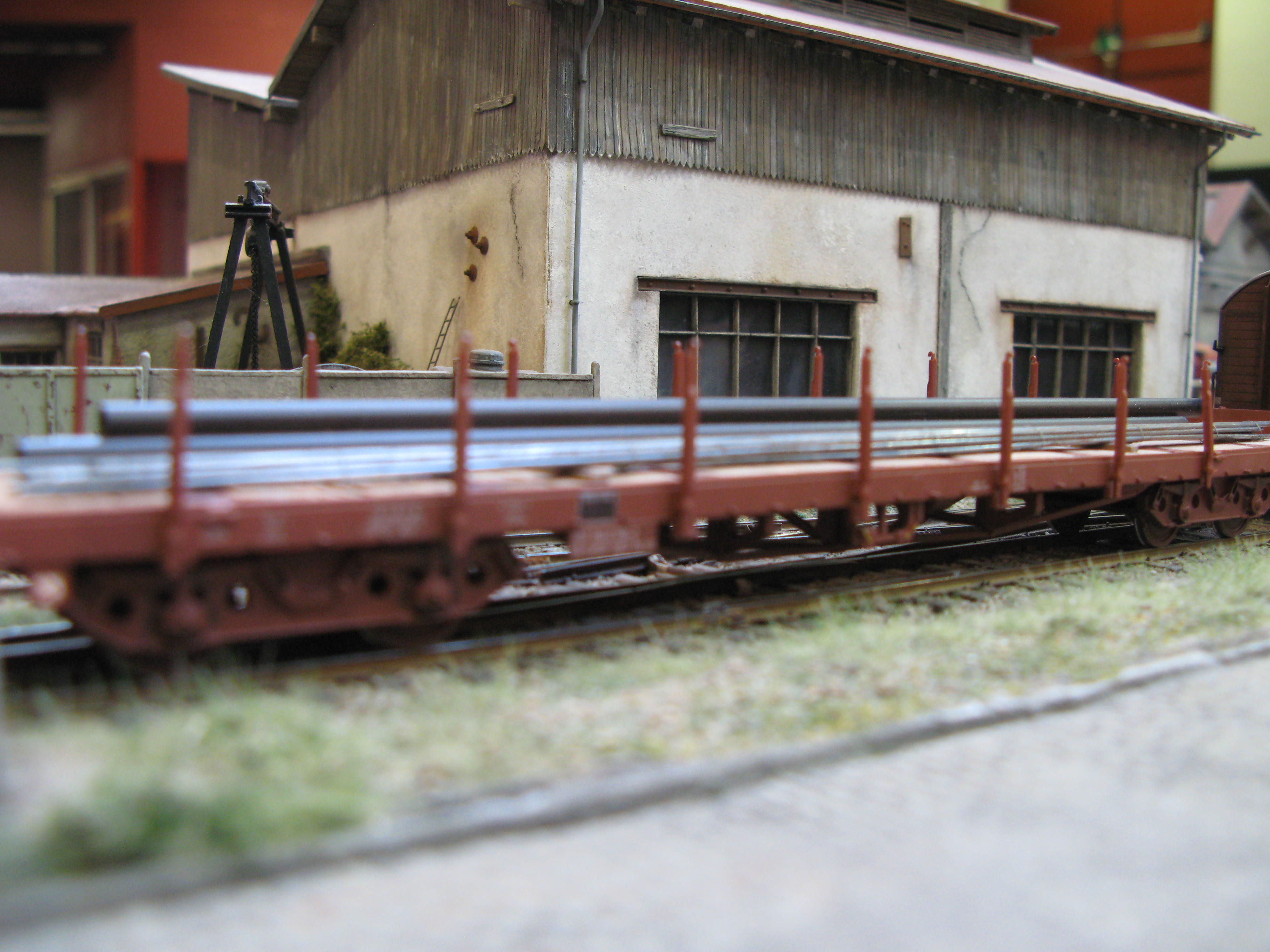

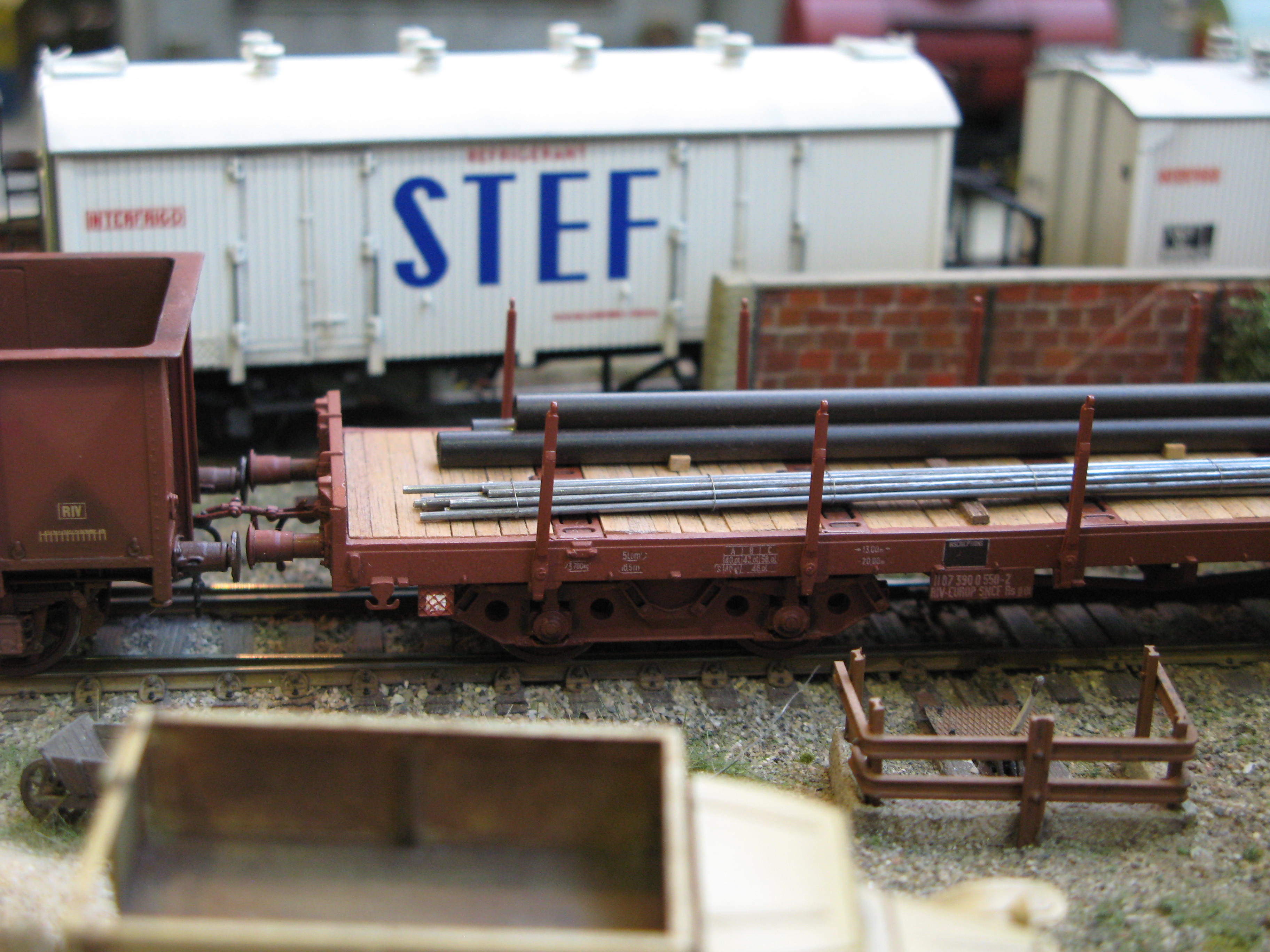

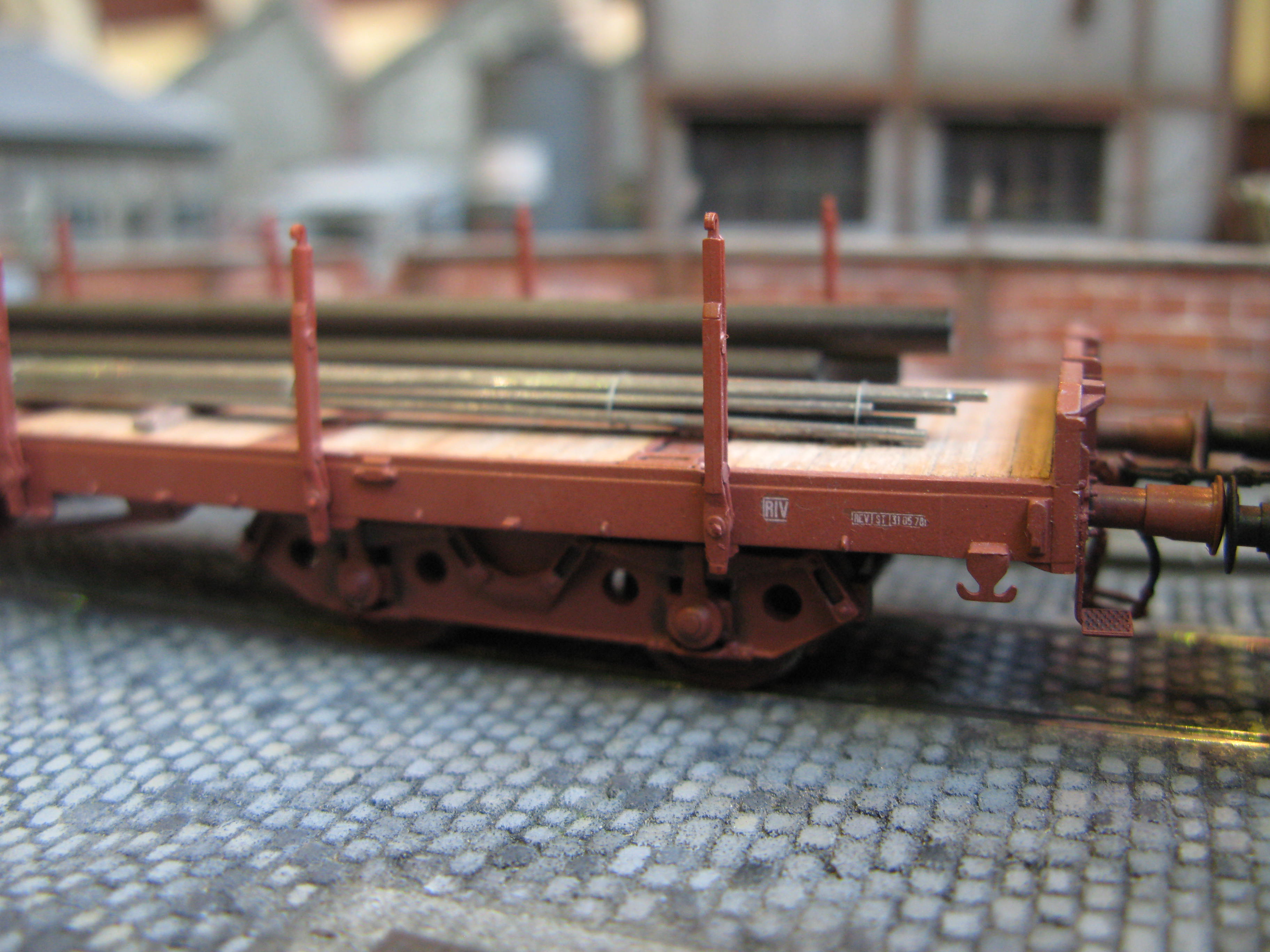

Un plat Fleischmann modifié:
-roues club (axes d'origine conservés)
-tampons fonctionnels Huet
-attelages à vis Weinert
-plancher bois et patine

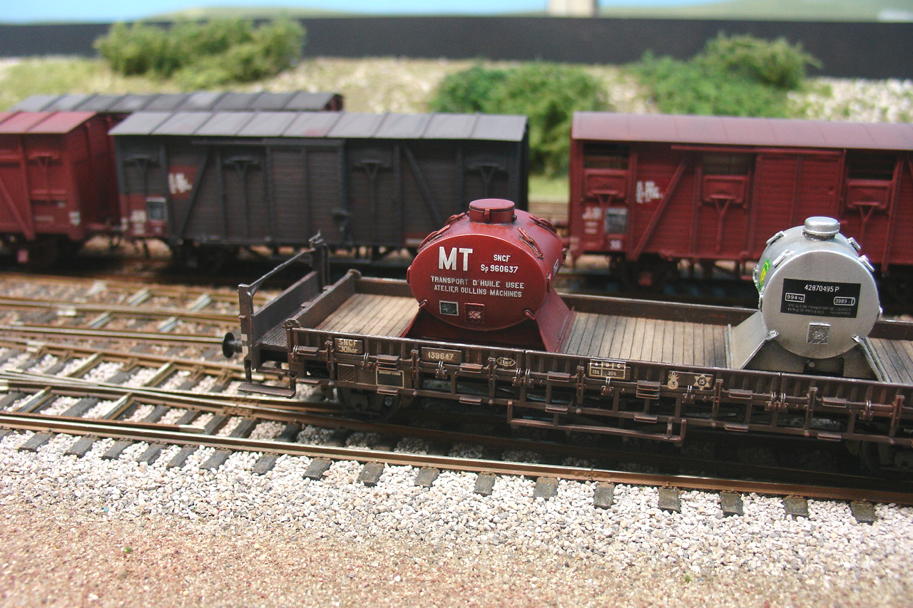

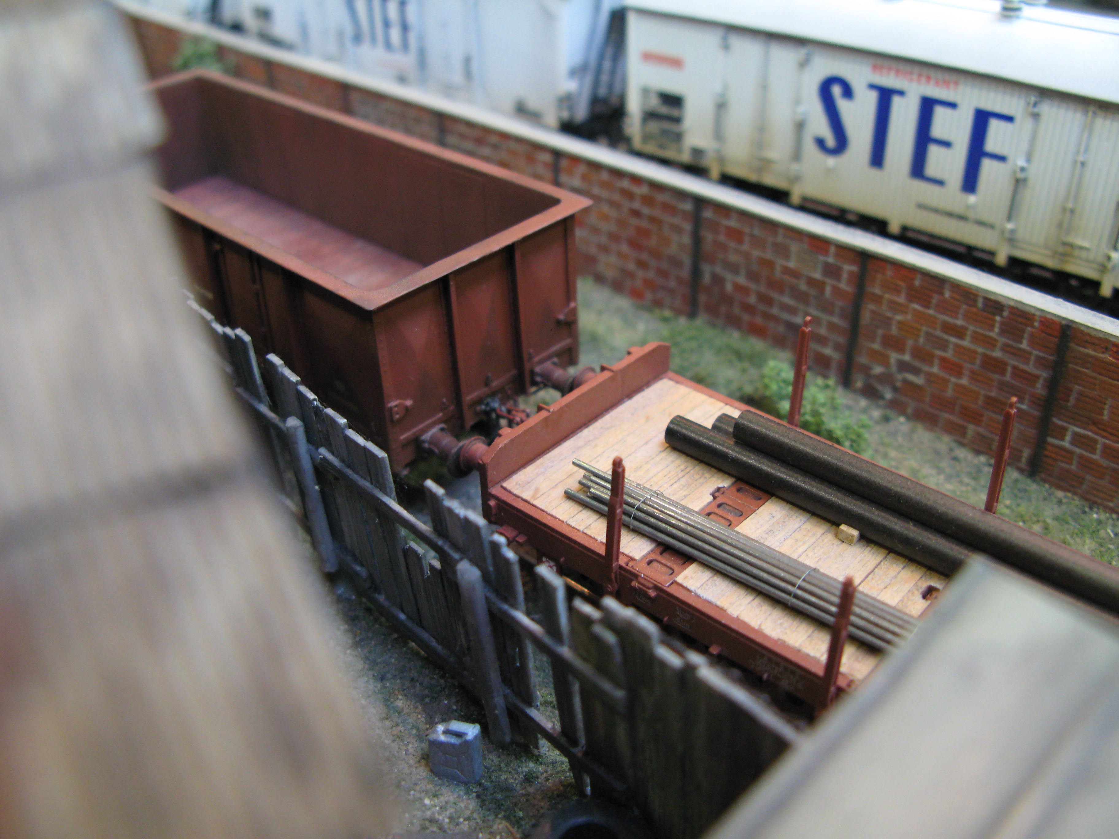

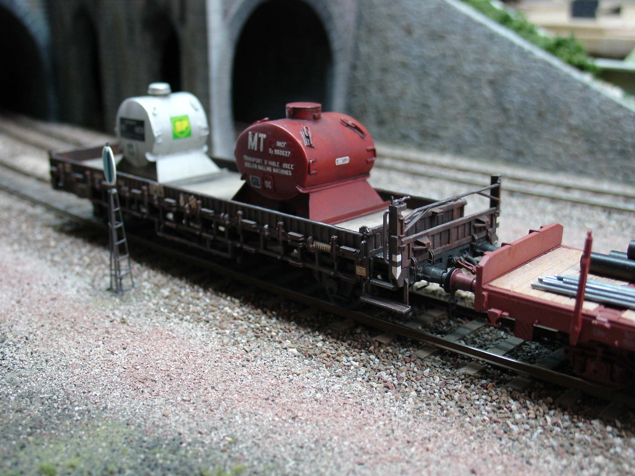

Photographié sur les modules de "La Glacière", un plat à boggies Klein Modellbahn.
Modifications, re-peinture et chargement par Batteuse; légère patine, bibi.
-tampons fonctionnels Weinert "Elefantenfüss"
-attelage à vis Weinert, crochet de repos "maison"...pas utilisé sur les photos malheureusement...
-marche-pieds Huet
-crochets de halage métal (provenance?)
-plancher bois entre les lambourdes (terme approprié ?? : pas de dépassement par rapport au niveau du plancher).
-roues club

Chouette, le plat avec les tubes et les barres !

Merci pour vos commentaires à tous; effectivement Y8125, je me suis fait un petit plaisir esthétique avec ces tampons particuliers.
Concernant les modifications du matos roulant, il est toujours possible, vu le détaillage du plastique actuel, de se limiter au montage de roues proto. Brawa, Ree et d'autres proposent du très fin et très beau au sortir de la boîte.
Et même le matériel qui accuse un peu son âge est transfiguré par des roues proto.
Après on se fait un peu la main en allant plus loin sur quelques modèles pour voir si l'on y prend goût.
Par exemple, les attelages à vis et tampons fonctionnels me semblaient vraiment déraisonnables au début... maintenant ils sont (pour nous) une évidence sur les modèles; on choppe vite les réflexes et petits tours de main pour poser tout ça, éventuellement sur une partie du parc seulement.
