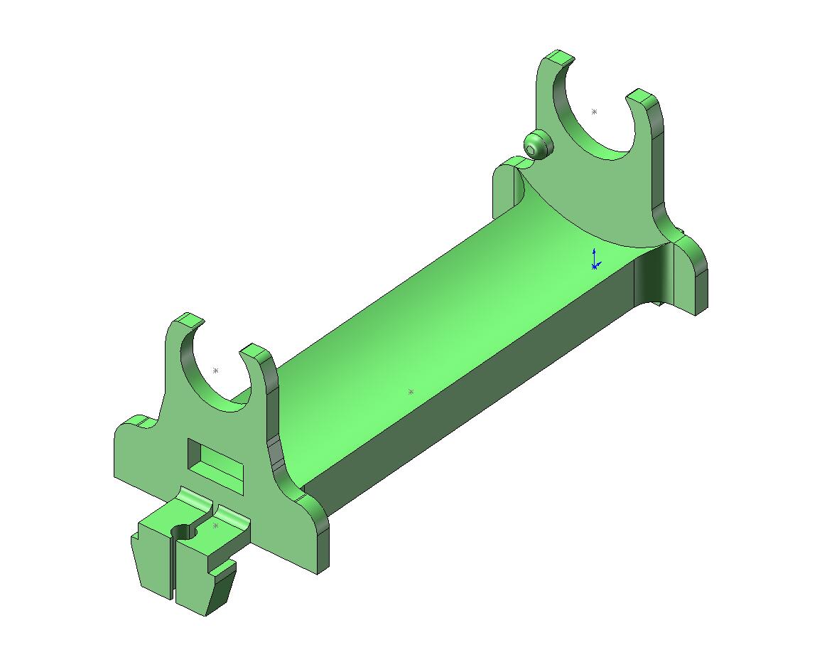

Christophe AMF87 a écrit:Ça me parait quand même vachement fin pour être résistant mécaniquement parlant en imp3D :gratte: (en tous cas dans les résine que j'utilise couramment), tu comptes tester le tirage dans quelle matière?
Plutôt qu'un trou de vis, j'aurai bien tenté un ergot qui vient se clipser dans le trou fileté :vieux:
- en white strong and flexible ... c'est moche, c'est granuleux, mais c'est la seule que j'ai testé qui soit légèrement flexible :roll:
- bonne idée l'ergot :cool:
Dominique :coucou:

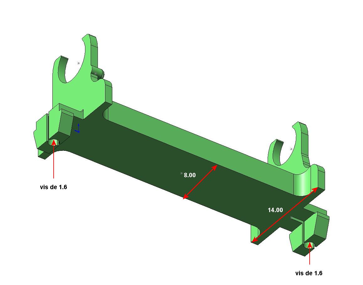

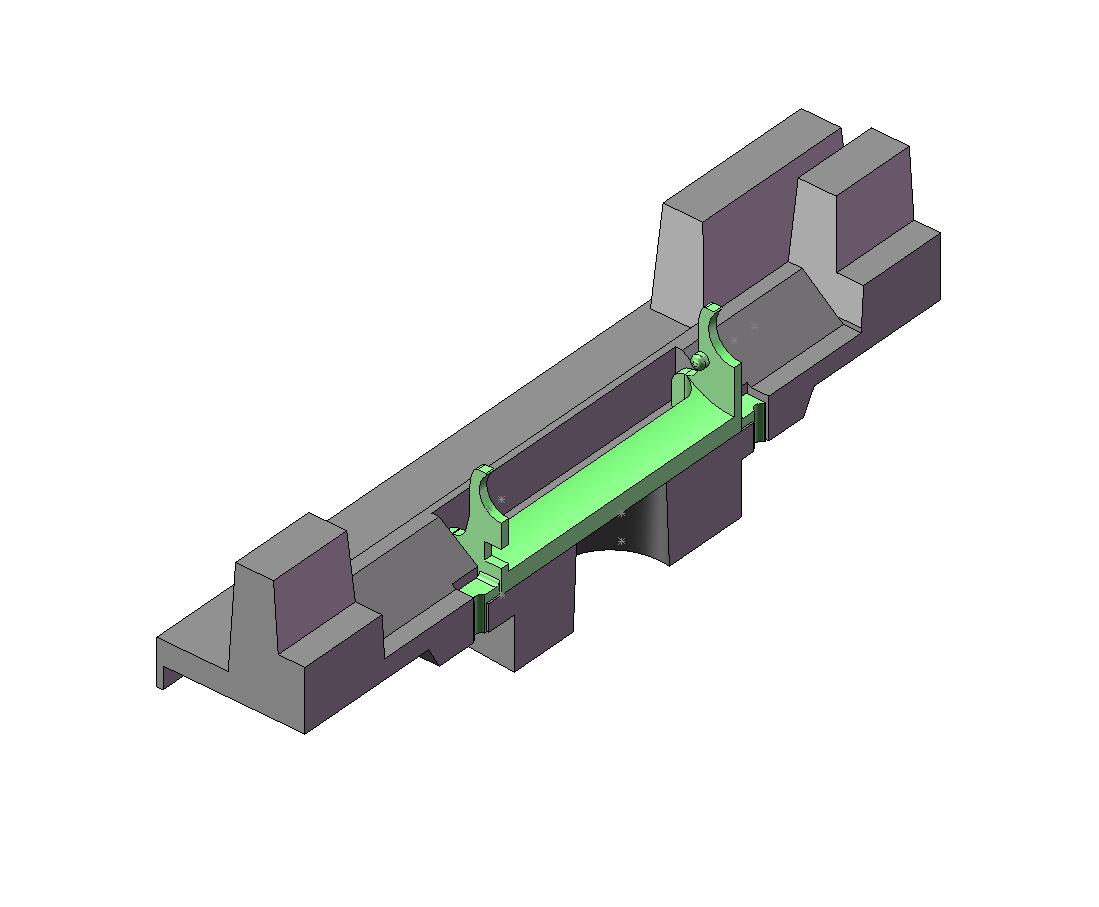

la V1 est prévue pour valider l'emplacement, les jeux, etc. ;)
sur la V1, plusieurs choses me posait question:
1 - l'embase serai elle assez large pour la stabilité avec le moteur qui dépasse au dessus ?
2 - la vis sera elle accessible avec le volant devant ?
3 - les clips de fixation dans le châssis ne vont ils pas cassés rapidement lors de l'insertion ?
mais dès cette nuit, je pensait déjà a la V2, et voici mes "auto réponses" :hinhin
1 - ajout de pieds pour élargir de 8 a 14mm
2 - trou de vis remplacé par un ergot: merci Christophe ;)
3 - reprise complète des clips avec un trou pour une éventuelle vis de 1.6mm permettant d'écarter les clips après insertion du support
et cela donne cette V2
Dominique, qui va attendre la V1 pour valider la base :mrgreen:

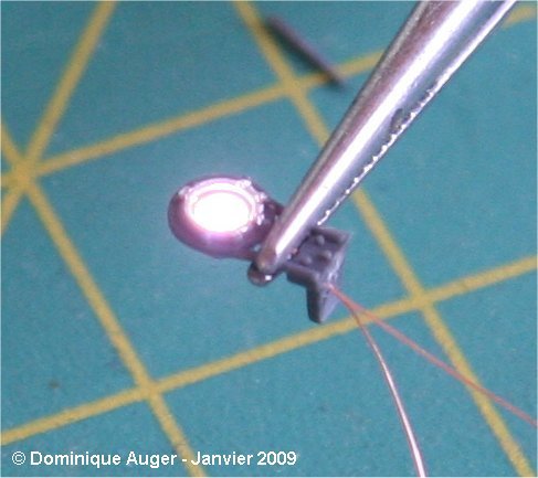

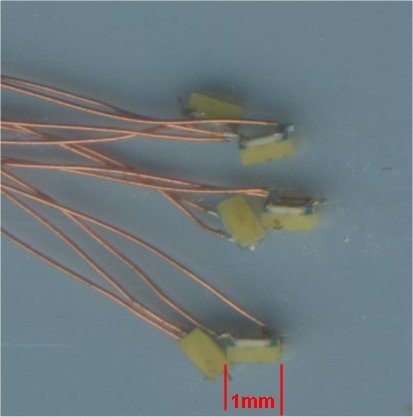

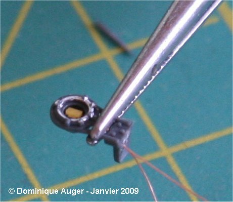

perso, je vais monter des µ leds directement dans les feux d'origine :siffle:
ce genre de leds type 0402 ...
ce qui donne cela dans des feux de Y 7100 ...
et j'ai décidé unilatéralement moi tout seul et très personnellement qu'elles ne seront que blanche, car pour faire du TTX, cela m'ira très bien :mdr:
la prochaine 66000 TTX base Jouef sera plus récente et aura des doubles blocs optique, donc blanc et rouge séparé, je verrais a ce moment la :yin

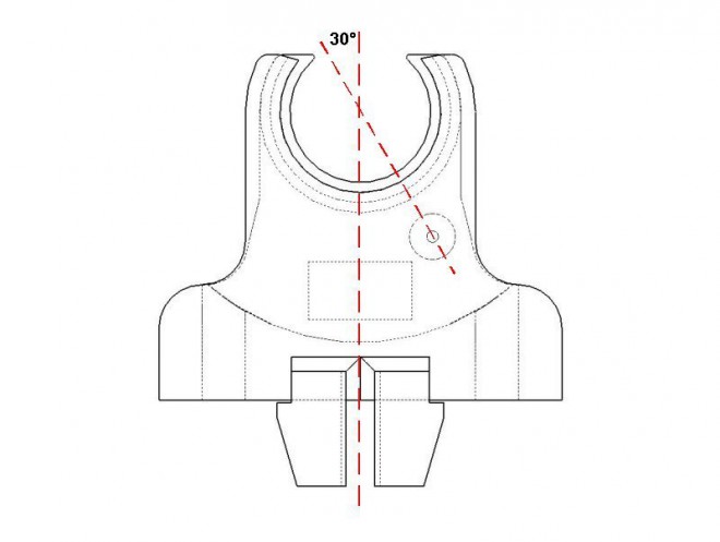

Re: Jouef BB 66000: remise en forme et + si affinité
Messagepar augerd
14 Juil 2017, 16:06
bonjour,

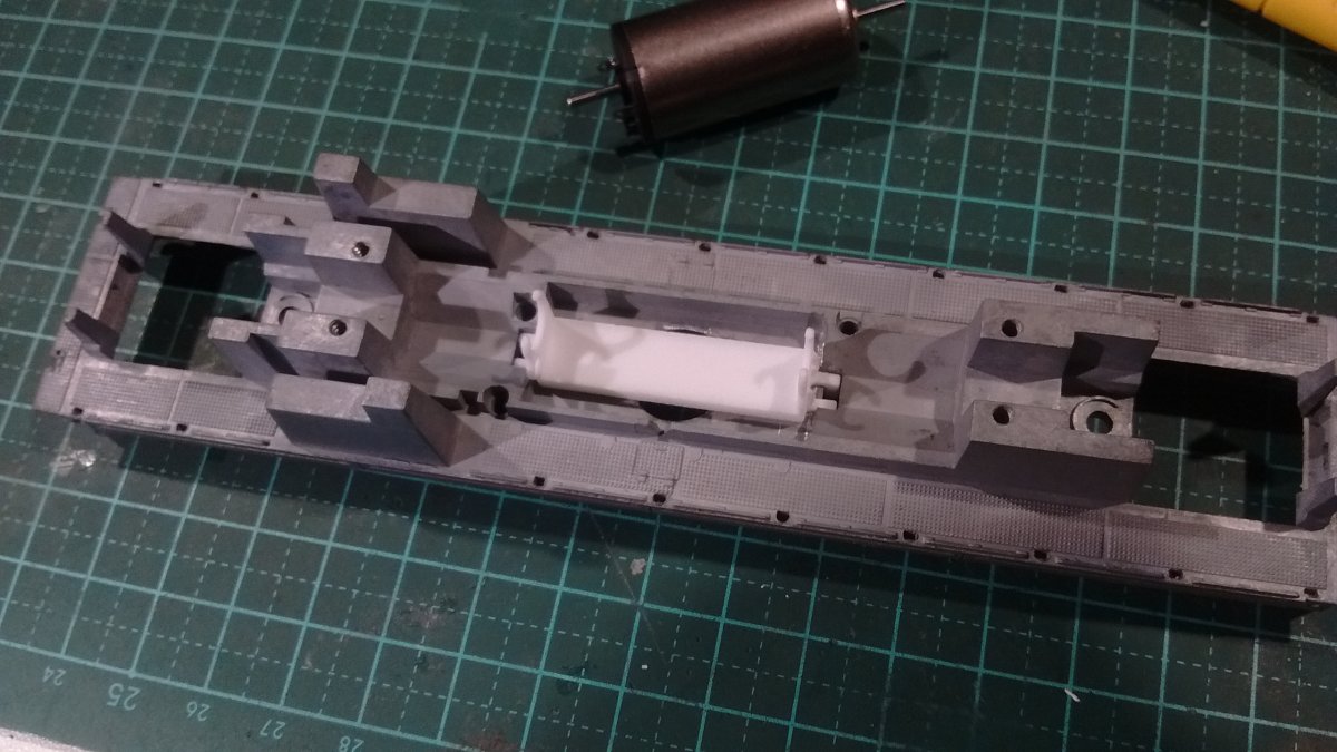

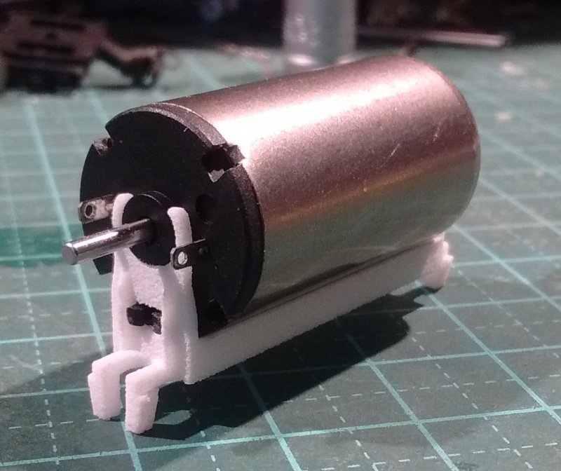

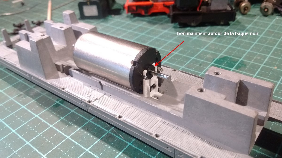

bien que c'est l'anniversaire de Rose aujourd’hui, j'ai décidé de "bosser" quand même car j'ai reçu le support ;)

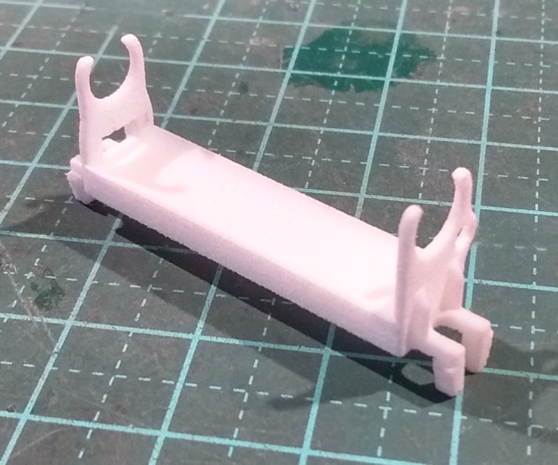

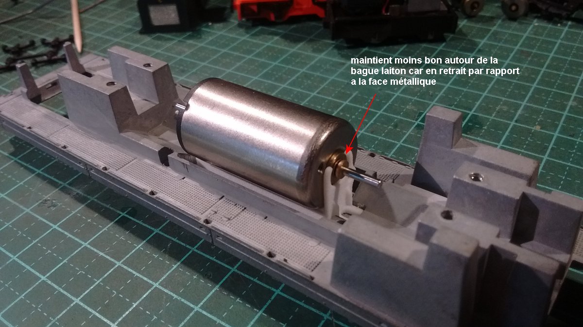

premiers constats:
- le moteur se monte clic-clac sans forcer ;)
- le trou de fixation (vis ou téton) ne correspond pas alors que je me suis basé sur le dessin officiel :gne:
fait ch*** de constater ce genre de chose, mais ce n'est qu'un angle à adapter 8-)
- le "passe fil" rentre sans pbm dans son emplacement: il y a un léger jeu que je pourrais réduite sur la V2
- coté métal (celui sans connecteur) le maintient est bon en diamètre mais pas très profond car la bague est légèrement en retrait dans le moteur, donc une p'tite modif a apporter et zou :cool:
montage support nu dans le châssis
malgré la finesse des ergots de clipage, aucun soucis, même après plus de 10 montages et démontages pour test :cool:
Dominique :coucou:
Messagepar augerd
14 Juil 2017, 23:32

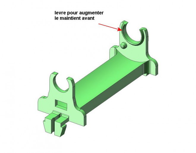

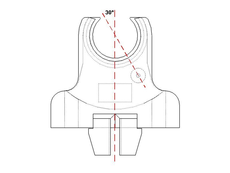

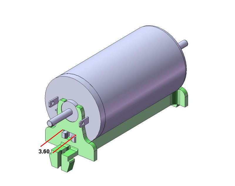

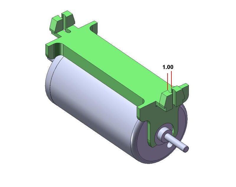

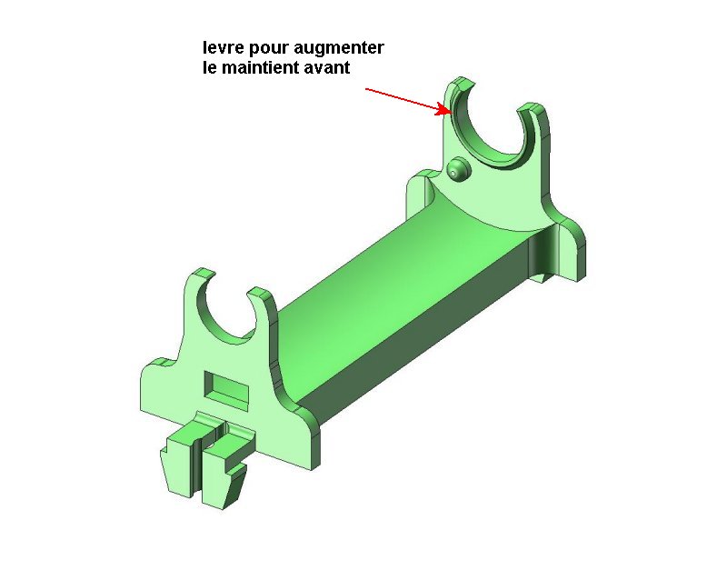

V2 en cours ...
déjà l'angle du téton est passé de 45° au 30° après de savants calculs ... et surtout une feuille de plastique transparente ou j'ai dessiné les axes et l'aide d'un bon vieux rapporteur :mrgreen:
puis une lèvre permettant de mieux maintenir le moteur a l'avant
et qlq broutilles comme réduire le passage arrière de 3.80 à 3.60 ou ouvrir un peu plus l’intérieur des clips de fixation :!:
comme disait l'autre, y'a pu ka ;)
sauf qu'entre mi juillet et mi aout, je sais pas quand cela sera fait :H2:
Dominique :coucou:
