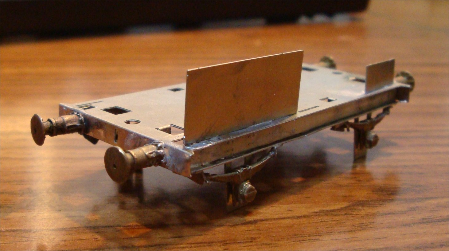

Ho la la, mes "soucis" sont nombreux :
- je n’ai pas de petits doigts de fée et j’ai eu bien du mal à positionner les boites d’essieux pour les souder ; pas trouvé de pinces ou de moyens pour les tenir en place sans qu’elles bougent au moment de souder ; par contre j’ai mieux trouvé « leur place » en les modifiant légèrement. Il y en a une sur la photo qui n’est pas impeccable, il faudra la reprendre
- en effet, d’un côté, je ne sais pas ce que j’ai trafiqué mais les longerons ne rentrent pas pile poil dans les lumières (celui du milieu est un peu décalé) ; j’ai à moitié résolu le truc, mais pas idéalement
- mes tampons ont été difficiles à mettre sans leur pointe que j’ai coupée

Messagepar POUPELAIN
08 Déc 2009, 23:28
Normal que le stylo à fibre s'use, mais attention à ne pas ajouter les fibres dans ton doigt, ça se plante facilement et c'est douloureux.
Soudure des ensembles boite d'essieu + suspension, il te faut utiliser des pinces pour les tenir en place le temps de souder.
Longerons, si tu as un décalage, soit la lumière n'est pas parfaite à la photogravure (tu peux l'agrandir légèrement), soit tu peux limer un peu le tenon pour le faire correspondre.
Bonne suite

Messagepar Didier
08 Déc 2009, 23:43
POUPELAIN a écrit:attention à ne pas ajouter les fibres dans ton doigt, ça se plante facilement et c'est douloureux.
J'ai remarqué ...
Pour la lumière, je pars du principe que le produit est impeccable et que les erreurs ne peuvent provenir que de moi, c'est plus utile comme point de vue au départ, et le plus souvent exact. Je crois toutefois que je vais en effet intervenir pour le petit chouia qui gène sur un longeron (mais je n'ai pas du très bien plier au départ les deux bouts de la pièce principale, n'ayant pas utilisé un élément pour tenir toute la longueur au moment de plier : tout se paie comptant, comme je le disais !)

Messagepar _Chris_
09 Déc 2009, 09:36
Didier, le tampon de droite à l'avant de la photo n'aurait il pas comme un air penché ? ;)

Messagepar Didier
09 Déc 2009, 10:08
S'il n'y avait que lui qui va de travers ... ;)
J'ai au programme de le redresser; pour l'instant j'étudie attentivement la doc de l'araldite pour coller le système de vidange : jamais utilisé ça, à première vue c'est un peu toxique comme truc ...
