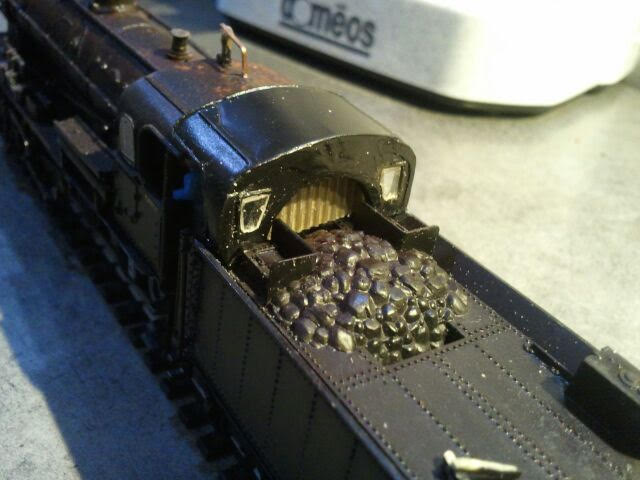

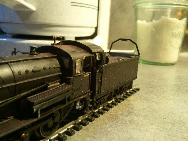

j'ai eu pitié de l'équipe de conduite pour les circulations tender en avant, j'ai donc demandé à l'atelier d'installer l'abri sur tender.... :lol:

:cool: belle modif

merci :D il y a une vitre pas assez encastrée, je n'avais pas vu avant la photo.... :roll:

L'avantage des photos est qu'elles sont impitoyables...Je viens de découvrir que la barre de relevage de ma 232 U1 s'était fait la malle depuis des lustres. Je pouvais toujours la chercher.
Du coup je la passe en révision pour améliorer la connexion machine et tender aves des prises miniatures (une galère à souder) et refaire une barre taillée dans une attache trombone.
Pour les vitrages, tu as tracé comment pour tailler dans le plexi? cela va être jouissif pour ceux de la cabine frontale de la 141P...J'espère que tu as prévu du vrai charbon concassé pour le tender...

c'est vrai que les photos mettent en avant les défauts! pour les vitres en plexi, je ne trace pas, je prends les mesures au pieds à coulisse, puis je reporte sur le plexi juste en le rayant un peu au cutter, puis je coupe et j'ajuste à la lime tout doucement en essayant au fur et à mesure....
pour le charbon, oui j'ai prévu de l'améliorer, pas de vrai charbon sous la main pour l'instant....
puis me reste la patine du tender, ses décalcomanies, et la pose des plaques loco + tender...( si un jour elles arrivent!!! ) et le tube pour ranger les ringards que l'on doit voir dépasser du tas de charbon....
