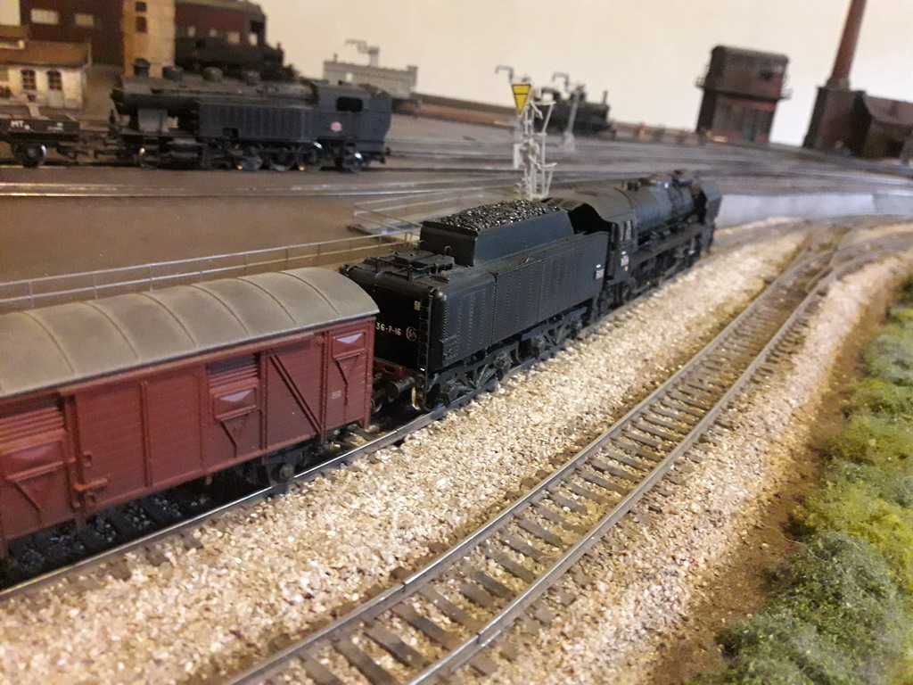

J'ai commandé mes bandages caoutchouc. Ils étaient disponibles en diam 12. Cela devrait aller pour du 14. Je vais changer les 2 essieux du tender. Là normalement, la 141P va arracher. Cela allait déjà avec un essieu bandagé Jouef et un essieu en silicone...Le défaut du kit pour moteur à plat c'est que la masse du nouveau lest est réparti sur tout le châssis même si la masse totale est conservée. Je voudrais qu'elle ait la même capacité de traction que la 150X ROCO qui se paye 31 wagons en rampe de 20/000 et rayon de 670:

J'ai chaussé les roues du tender avec des bandages caoutchouc type Jouef (IProd'): Résultat 40% d'effort de traction en plus par rapport au ROCO.
Premier essais avec un RA bien lourd et mauvais rouleur soit 23 wagons à essieux (les couverts Train Rousseau sont des wagons "freins", sans compter les Hornby HO).
Démarrage en rampe hélicoïdale 20/000 et rayon de 610 :

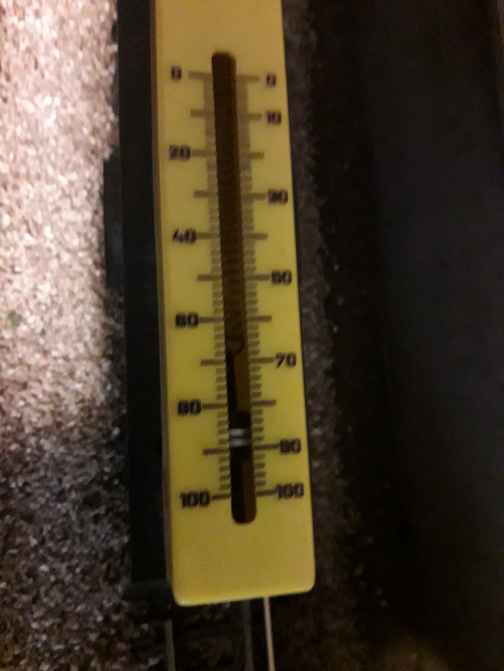

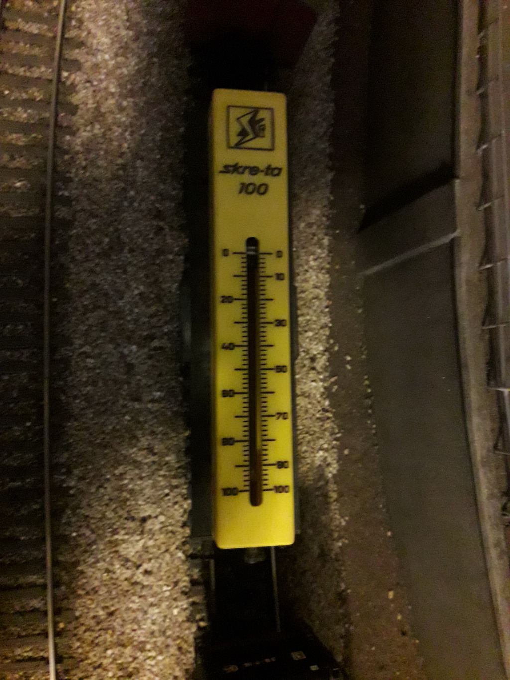

Mesure au wagon dynamomètre:
84 gr au crochet du tender
Autre essais . J'avais chaussé le tender avec des ROCO sur un essieux et l'autre les Jouef d'origine . Possibilité de traction: 9 voitures et un fourgon en rampe ( voir mes vidéos plus haut). Comme les bandages Jouef ont rendu l'âme (depuis 1973...) tout ROCO c'était 7 voitures et encore avec des rails propres. Donc comme cité plus haut, je suis passé à 12 voitures et un fourgon en rampe de 20 et courbe de 610...bon la vidéo n'est pas très bonne au début..le smartphone fait ses mises au point à sa convenance.

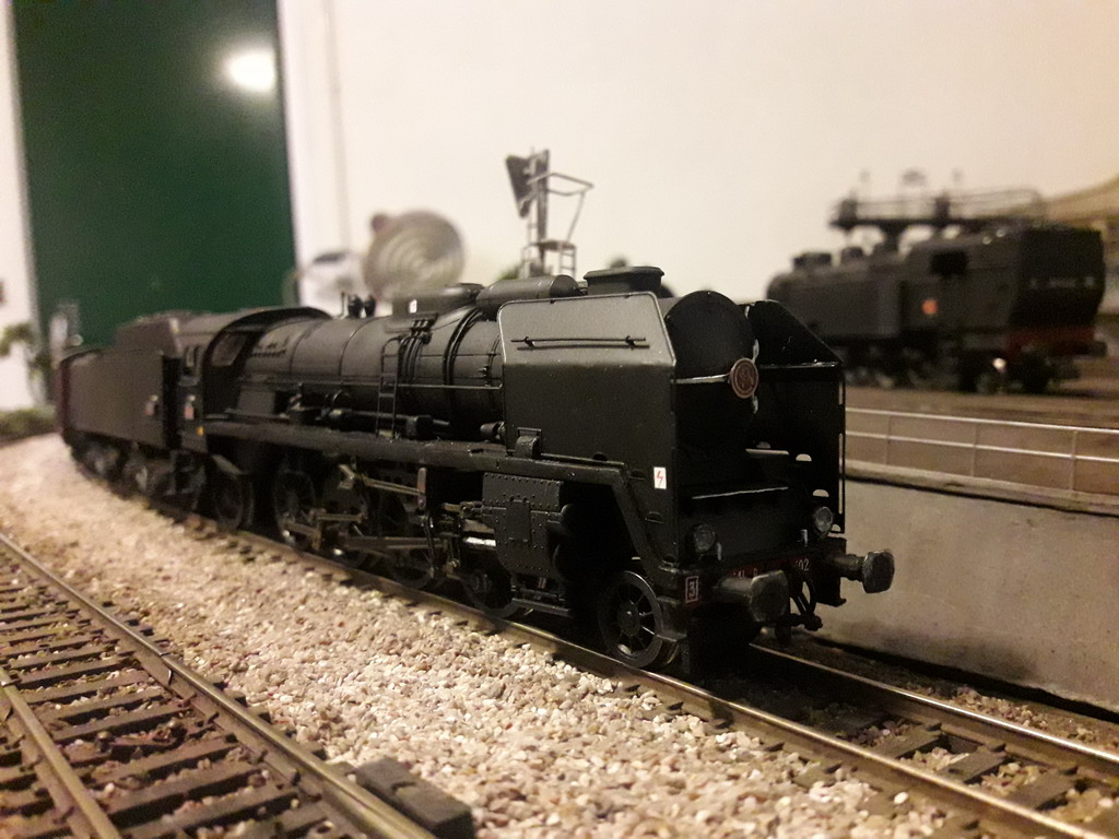

Elle est superbe cette 141 P.. :cool:
